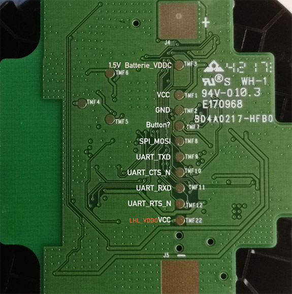

So habe ich angefangen die Pins eines amazon Echo Button zu ermitteln.
Platine fotografiert, tracen und durch geklingeln.
Die Platine scheint dreilagig zu sein - in der Mitte läuft der (+)-Pol.
Verbaut ist ein CYW920735. Der kann Bluetooth 4.2. Hat  2 MB ROM und 384
KB RAM. Dazu eine ganze Reihe weiterer Features z.B. IR-Modulator und
Demodulator; PDM Microphone; Security Engine.
Datenblatt:
https://wireless.electronicspecifier.com/attachment/view/5a7c47015a8ec97b5e8b4572/Cypress%20CYW20735%20datasheet
Davon gibt es von Cypress ein Evaluation Kit, dazu die passende
Entwicklungsumgebung (Eclipse) mit allerlei Beispielen.
Die Chip-Pin-Belegungen findet man auch bei Cypress (daher meine
Bezeichnungen).
Weiter verbaut sind 3 RGB-LEDs die gemeinsam angesteuert werden. Sie
haben einen gemeinsamen +-Pol.
Im Betrieb läuft das mit zwei Microzelle (AAA), parallel geschaltet mit
1,5V.
Die rückseitigen Pins sind:
TWF 3: Batterie Plus 1,5V (vermutlich bis 1,8V)
TWF 1: VCC (nicht Batterie, vermutlich 3V3)
TWF 2: GND
TWF 7: Button
TWF 8: SPI MOSI
TWF 9: UART TXD
TWF 10: UART CTS N
TWF 11: UART RXD
TWF 12: UART RTS N
TWF 22: Vcc / LHL VDDO

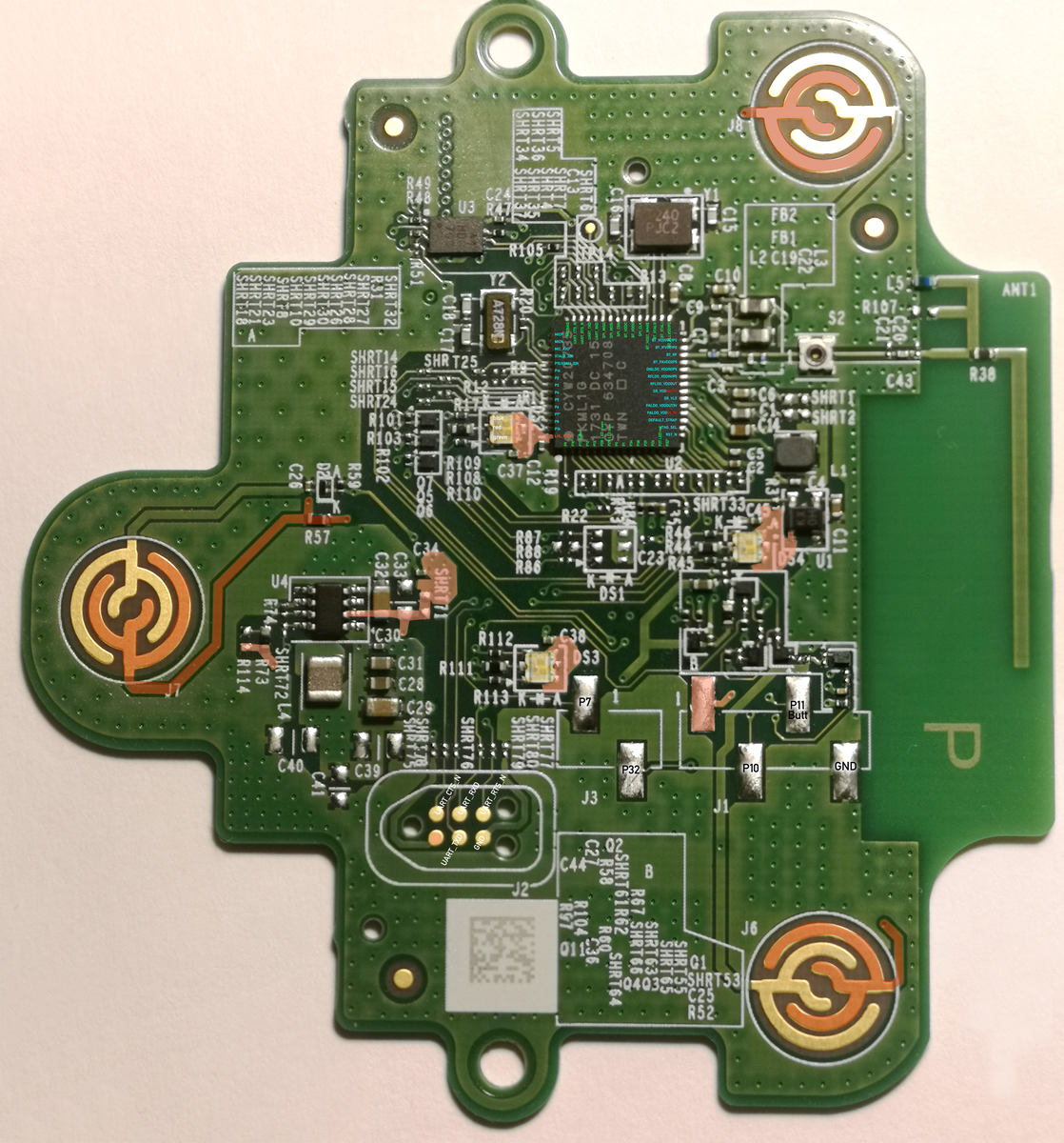

Auf der Oberseite gibt es einmal Lötpins (siehe Foto):
[P7]   [Vcc]   [P11=Button]
J3 [P32] J1[P10]          [GND]
und eine 6er Gruppe (UART) (siehe Foto) "Spitze links":
/   (UART_CTS_N)(UART_RXD)(UART_RTS_N)|
\   (Vcc       )(UART_TXD)(    GND   )|
Die RGB-LEDs sind an Pin 29 (blau), P28 (grün) und P27 (rot)
angeschlossen.
Der Button ist an Pin P11 angeschlossen.
