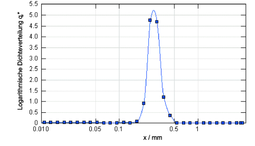

Hallo zusammen
Eigentlich ein ganz einfaches Problem.
Man betrachte das Bild welches angehängt ist.
Die X-Achse ist logarithmisch.
Die Punkte, nennen wir sie Messpunkte, sind jedoch gleichmässig über den
gesamten X-Achsen-Bereich verteilt.
Meine Frage ist nun, wie berechne ich die X-Werte an welchen ich Punkte
setzen muss, um ebenfalls eine gleichmässige Verteilung zu erhalten.
Angenommen ich möchte über eine Dekade 20 Messpunkte.
Dann habe ich an etwas wie dieses gedacht:
 PseudoCode
xwert = 0;
i = 1;
stepsize = xrange / messpunkte;
while i != 10 + 1 do
 range = log(i+1) - log(i);
 steps = range * Messpunkte; //0.3 * 20 = ~6 Schritte von 1-2
 while steps != 0 do
  //Wert für einen Messpunktmarker
  xwert = xwert + stepsize;
 end;
end;
Der obige Code gibt mir leider eine ungleichmässige Verteilung.
Zwar relativ nahe am gewünschten Ziel, aber noch nicht optimal.
Hat vielleicht jemand sowas schonmal gemacht?
Danke

von Timm R. (Firma: privatfrickler.de) (treinisch)
Hi
schau dir an (Googel) wie man aus dem Index eines Tones (1 bis 12) und
seiner Oktave die Frequenz berechnet. Das ist genau Dein Problem.
Die 12 Halbtöne müssen gleichmäßig über die Oktave verteilt sein, wobei
die Frequenzen eben nicht linear sein dürfen, sondern geometrisch.
Tip: a^(i/12) also in deinem Fall sowas wie 10^(i/10)

von Peter M. (r2d3)
Hallo Holger,
ein numerisches Beispiel für die logarithmische Skalierung auf der
x-Achse:
Gegeben sein die Funktion y= exp(x/100).
Wertetabelle:
x       y        x'
1  1,010         0
10 1,105         1
100 2,718        2
1000  22026      3
x'=log10(x)
Auf einer Grafik würde statt x dann x' angezeigt.
Zurück geht es mit x=10^(x').
Du durchläufst in Deiner Schleife also x', rechnest die Werte y aber
nicht für x' sondern für x aus.

von LostInMusic (Gast)
Generator für n + 1 Punkte mit linearem Anstieg (a = Koordinate des
ersten Punkts; b = Koordinate des letzten Punkts):
  for k = 0 to n
    x = a + k/n*(b - a)
Dasselbe mit exponentiellem Anstieg:
  for k = 0 to n
    x = exp(ln(a) + k/n*(ln(b) - ln(a)))
Im ersten Fall liegen die Punkte äquidistant auf einer linearen Skala,
im zweiten Fall liegen sie optisch äquidistant auf einer logarithmischen
Skala und das deshalb, weil die Logarithmen der Punkte-Koordinaten
äquidistant auf einer linearen Skala liegen. Alles klar? :-)
