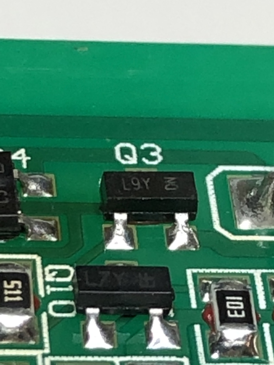

ich hab hier 2 Platinen aus 2 Notlichtern, wo aus jeweils dem gleichen
3-Beiner (SOT-23) der magische Rauch entwichen ist.
Beschriftet sind sie mit L9Y ON.
Hab jetzt schon mehrere Datenblätter von ON Semi angeschaut (FETs und
Transistoren), aber da steht meist nur Marking oder device specific
code.
Die damit gefundenen PDFs halfen auch nicht weiter.
Hat wer noch ne Idee, wo ich ansetzen kann.

Ok grad mal geschaut, es sind noch 2 L9Y ON drauf (siehe Foto)
Ein hab ich grad ausgelötet und mal kurz mitn Miltimeter dran: scheint n
Transistor zu sein (2 PN Übergänge)
Auf der Platine gibts auch noch L7Y EF , was dafür spricht das ON nicht
der Hersteller ist ;)
Ich schau morgen mal, ob ich was ähnliches mit gleichem Pinout rum
liegen hab.
N8i,
Hans

#5622921
Michael B. schrieb:
> Das ist ein FHTL8550Y-ME, dasselbe wie SS8050 nur in SOT23
Ähem. Das ist der pnp-Komplementärtyp zum FHT(L)8050. Paßt auch besser
zur Platinenbeschriftung Q3 als Dual-Schottky oder SFET. Und Q10
darunter mit der Markierung L7Y ist dann wohl ein FHT(L)8050. Für die
L-Varianten finde ich keine Datenblätter, für die nicht-L hingegen
schon. L scheint mehr Strom zu vertragen (niedrigere
Sättigungsspannung?). Ersatztypen würde ich aus dem Zetex-Sortiment
suchen. Die bedrahteten Äquivalenztypen sind SS8050 und SS8550.
Gast #5622954
Hab mal einen ausgelötet und bin mitn Multimeter dran, ist n PNP.
Ich werd mal schaun was im Labor liegt.
Michael B. schrieb:
> Das ist ein FHTL8550Y-ME, dasselbe wie SS8050 nur in SOT23,
> also PNP 800mA, also ähnlich BC328/BC808
Mein chinesisch ist nicht so gut ;-) wie bist darauf gekommen?
