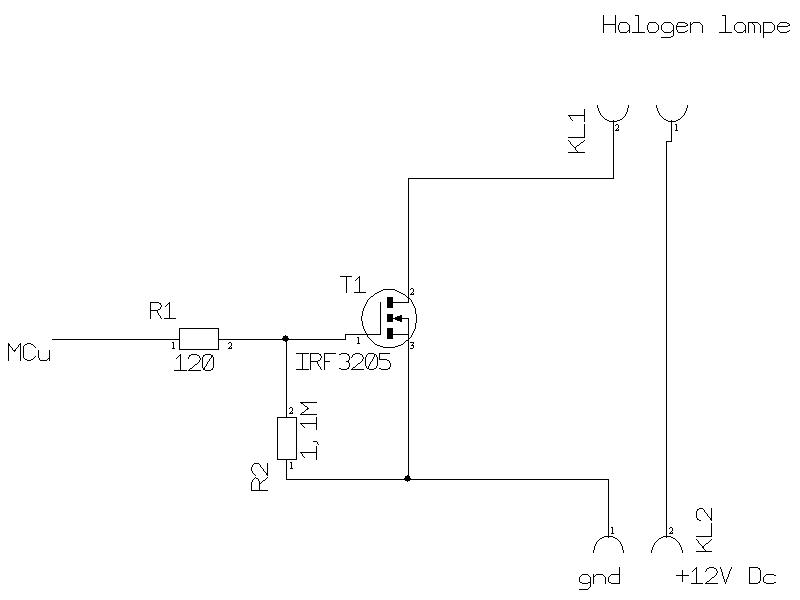

hallo, habe eine schaltung mit mehreren N-Mosfeet IRF3205 zum dimmen meiner Halogen Lampen, angesteuert werden die mosfeet`s vom AT90S8515 der mc kann ja nur 5V ausgeben, aber ich brauc ja mindestens 12V zum vollen Durchsteuern der Mosfeet`s. gibt es denn da treiber bausteine oder eine einfache lösung. vielen dank

Hallo, die Fet-Treiber besitzen am Eingang normalerweise TTL-Pegel und am Ausgang dann die Versorgungsspannung. Insofern würde Dein FET voll durchgesteuert. Bsp. Microchip TC4422. Gruß Wolfgang -- www.ibweinmann.de brushless development kit - das Kit für die brushless regler entwicklung

wenns nicht mehr als 20Ampere sind, die Du schalten willst, reichen die 5Volt aus. Ob der Strom vom Portpin reicht, muss man testen...

Hab selber schon N-Kanal FETs mit einem Atmel angesteurt. Wenn du voll durchsteuern willst, nimm TTL MOSFETs. z.B. BUK 100-50GL Vds = 50 V Id = 13,5 A Pd = 40 W Rds = 125 mOhm (voll durchgesteuert)

Im Prinzip ist es ja auch kein Problem, einen MOSFET mit nem AVR zu schalten (zumindest bei VCC = 5 V). Das Problem ist nur die max. Strombelastbarkeit der Ausgangstreiber der AVRs, die dazu führt, dass das Umladen der Gatekapazität der MOSFETs und damit die Schaltvorgänge zu lange dauern. Bei reinem Ein- bzw. Ausschalten einer Last mit geringer Frequenz (soll heißen: alle paar Sekunden mal, also Sub-Hertz-Bereich) reicht das aus. Ne PWM oder so mit ein paar (zig) kHz kann man ohne zusätzlichen Treiber aber vergessen.

Halogenlampen sind ja von sich aus sehr träge. Deshlab müssen sie nicht mit derartig hohen Frequenzen gepulst werden. Mehrer hundert Hertz müßten reichen.

Hört mir auf, Mosfet Treiber gibts genug! PS: Diesen 120 Ohm Widerstand solltest du da aber rausnehmen...

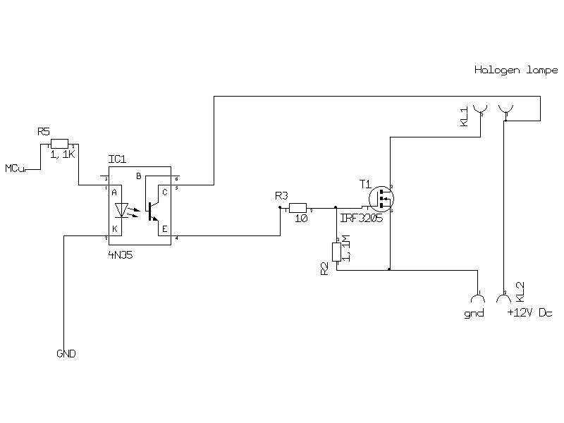

hallo, kann ich auch zum ansteuern der mosfets auch optokoppler nehmen vom typ 4N35 davon hab ich noch ein paar rumliegen, anstadt der zB.IR2117. vielleicht hat ja jemand einen vorschlag ob das so gehen könnte. die frequenz leigt ungefähr bei 1khz zum ansteuern der optokoppler . danke,,

Ein Opto ist sicher eine gute Idee um den Leistungsteil und dessen Störungen vom µP fernzuhalten. Ich würde jedoch foolgende Änderungen vornehmen: - R5 kleiner machen um mehr Strom auf der Empfängerseite zu haben - R2 ist mit 1.1M viel zu gross Beim Asuschalten ist der Phototrans. hochohmig und die Gate Kapazität des Mosfets von 1-2nF kann sich nur über R2 entladen, rechne aus wie lang das dauert.... Da der Phototrans. auch nicht gerade viel Strom liefert würde ich nach dem Opto noch eine Pufferstufe wie im Anhang zwischenschalten. Die Schaltung ist zwar für die Highside Ansteuerung eines N-FET aber sie ist ja einfach für die Lowside Ansteurung umzuändern (1n4148, Zener und Kondensator entfällt, Anschluss zwischen +12V und GND) Für den Puffer kannst du BC447/BC457 oder BCW66H/BCW68H oder irgend etwas ähnliches nehmen das ein paar 100mA abkann.

Michi hat völlig recht. Wie ich schon am Anfang gesagt habe, Du musst die Gatekapazität des FET beim Einschalten und beim Ausschalten ausreichend schnell umladen, sonst hast Du Schaltverluste bis zum Gehtnichtmehr. Um eine symmetrische Treiberstufe wie in der Appnote von Michi kommst Du nicht rum (ist aber i.a. immer noch billiger als ein IRxyz).

>BC447/BC457 meinte natürlich BC547/BC557 Der 4n35 ist ja nicht gerade schnell. Schau dir also im DB die Abhängigkeit von t.off von R.load an und wähle ihn entsprechend unter berücksichtigung des benötigten Spannungshubs von 8-12V. Es ist daher besser R.load auf der Emitterseite (und nicht wie in der Appnote am Kollector anzubringen).
