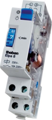

Unglaublich, was man in früheren Zeiten alles machen musste, als die Halbleitertechnik noch nicht entwickelt war. https://i.ebayimg.com/images/g/eMYAAOSw4shX2PRq/s-l1600.jpg
Yo, war damals vor 30 Jahren oder so, so üblich. Davor hatten die einen Luftzylinder der einen Quecksilberschalter betätigten.
Georg M. schrieb: > Unglaublich, was man in früheren Zeiten alles machen musste, als die > Halbleitertechnik noch nicht entwickelt war. Das erscheint mir nicht wesentlich aufwändiger als eine Leiterplatte, die das selbe kann... ;-)
Hu?! Auch wenn es ungewöhnlich erscheinen mag das ist ein aktuelles Produkt. Diese "Feinmechanik" gibt es für 8-10 Euro zuweilen auch im Baumarkt.

Autor: Stefan M. (derwisch) Naja... nicht ganz. Aber das abgebildete Teil könnte auch aus einem aktuellen Katalog stammen. Autor: Alex G. (dragongamer) Kennt ihr google reverse image search nicht? Das Teil mit dem Bild war mal auf Amazon gelistet... Da steht doch sogar direkt ebay ;) 221522817044 https://www.aliontimer.com/product-category/staircase-time-switch/ bei dem wie oben Standby Null beim zeitgeistkonformen elektronischen, steht etwas von 4VA ---- knappe 5ct mehr soll die KWh nächstes Jahr hier mehr kosten.

Der vom Bild ist ein nachgemachter theben Elpa 8 Treppenhausautomat und wird heute noch immer und gerne eingebaut.

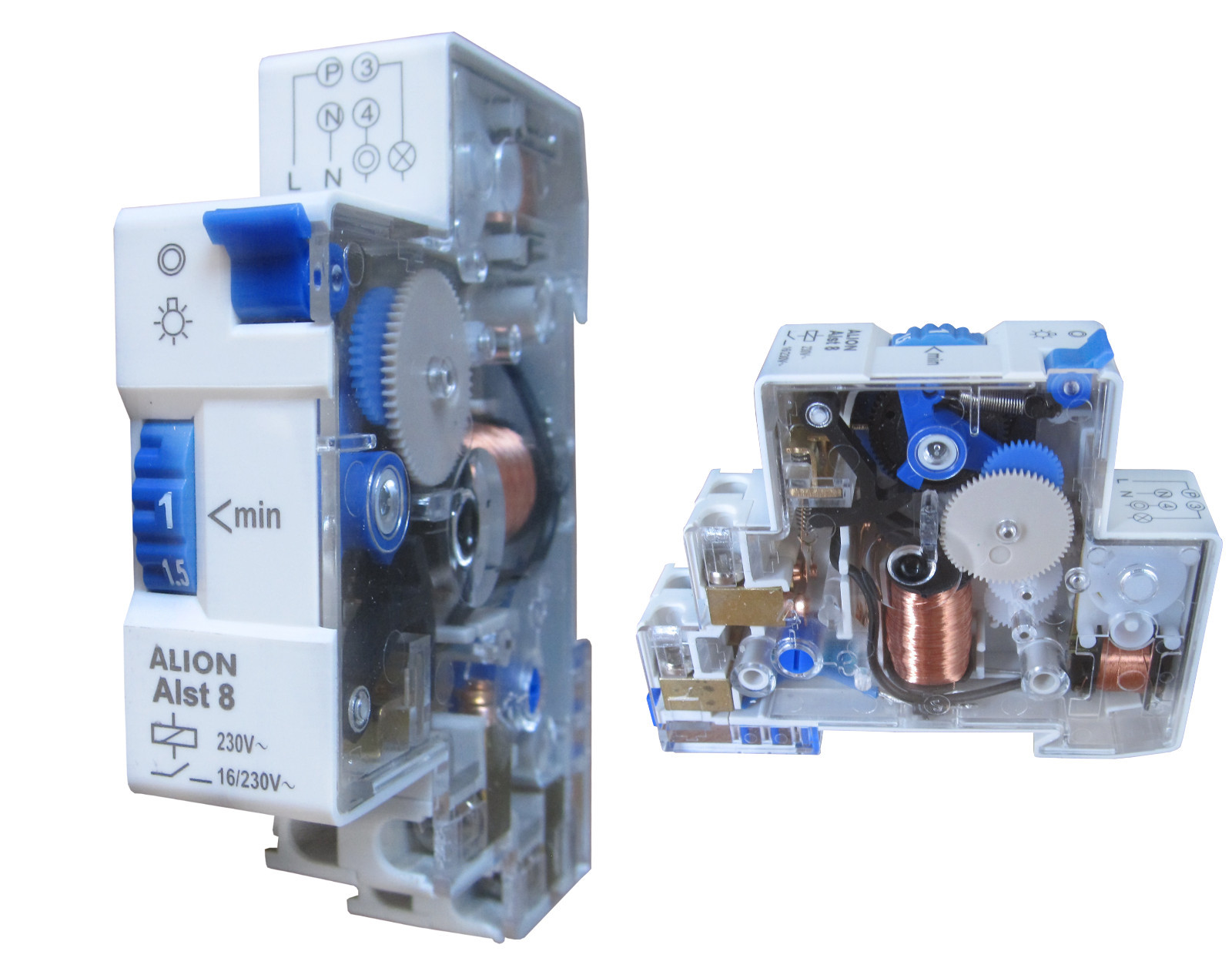

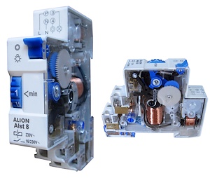

So einen Elpa 8 habe ich hier gerade wechseln müssen. Ich weiß nicht ob ein Taster gehangen hat, jedenfalls rasselte das Ding ständig und machte Dauerlicht. Beim Ausbau stellte ich fest das die mittlere große Spule wohl heiß geworden und dann wohl durchgebrannt ist, durch Windungsschluß rasselte das Ding aber weiter. Ursache war wohl das eine Art Kleber auf der großen Spule warm geworden ist und das Synchronmotorgetriebe diesen heißen Kleister dann aufgewickelt hat..die Zeit kam zum Stillstand, Zustand Dauer-an. Das in der Ecke ist der kleine zeitbestimmende Synchronmotor, die große Spule scheinbar ein Relais. Ein befreundete Elektromeister meinte es gäbe nur 2 Geräte die die zu DDR-Zeiten übliche 3-Leiter Verkablung zu den Tastern und Lampen unterstützen, der Elpa hat da wohl einen (dreh-) Umschalter seitlich, die blaue Schraube. Es ist mir auch unklar das solcher mechanisch rasselnder Kram heute noch verbaut wird. Dir DDR hatte beizeiten umgestellt (Silitron ZR69 u.A. mit Germaniumrtansistoren) mittlerweile habe ich neue Schalter mit Luftpumpenmimik gesehen (im Winter schnell aus, im Sommer ewig Licht). Das ist komplizierte Raumfahrttechnik....unglaublich das im Zeitalter der Elektronik noch solcher Mist produziert wird. Gruß, Holm
