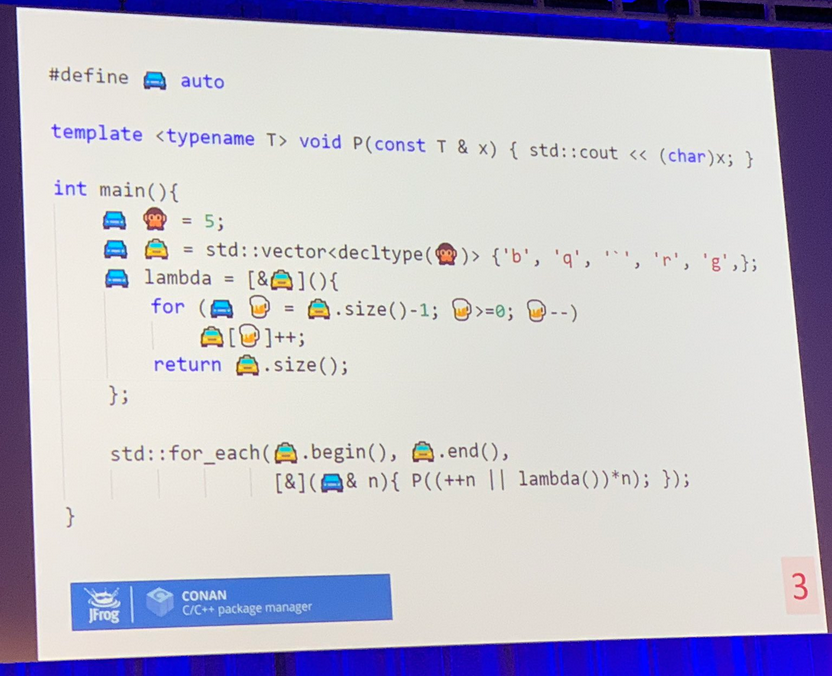

#5623522
Da sich hier ja einige ueber C++ auslassen: So sieht das leserliche C++ der Zukunft aus! :P
