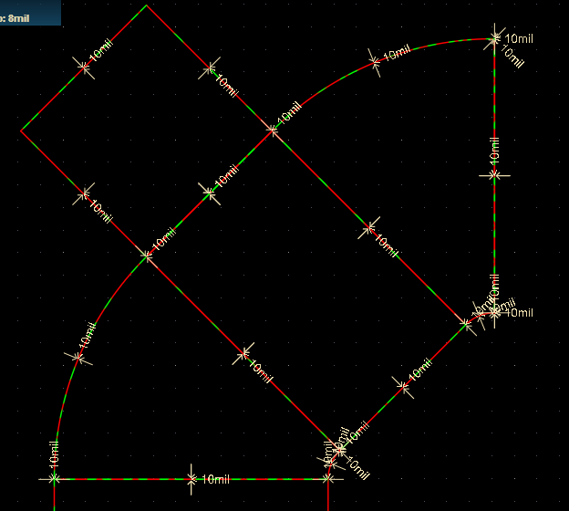

ich habe bisher nur Eagle verwendet und bin nun, nachdem ich beim
Einbinden von Gerber- und DXF-Dateien Probleme hatte, auf Altium
Designer umgestiegen.
Kurz zu meinem Anliegen:
Ich habe eine HF-Schaltung auf meiner Platine geplant mit
Mikrostrip-Komponenten aus Keysight ADS in einem DXF-File exportiert und
in Altium importiert. (Gerber-Dateien funktionieren leider auch in
Altium nicht richtig zum Einbinden)
Nun habe ich die Umrisse der Mikrostripleitungen (siehe Image im Anhang,
die sind alle als Top-Layer definiert) und will diese Umrisse im Inneren
mit "Kupfer" auffüllen.
Wie kann ich das machen ohne wieder irgendwas nachzuzeichnen?
Angeblich habe ich irgendwo gelesen, muss mann dazu Polygone erzeugen,
aber wie mache ich das?
Vielen Dank!

Tools-Convert-Create Polygon from Selected Primitive
Das erzeugte Polygon hält natürlich Abstand zu den Tracks, was Du
vielleicht nicht möchtes. Ich würde die Tracks auf einer Mech.Lage legen
und das Polygon dann auf Top.

Bei deinem Bild würde ich die drei inneren Linien (also alles, was nicht
Rand ist) entfernen.
Das macht es etwas einfacher weil Altium dann nicht wegen
nichtgeschlossener Kontur meckert.

Wieso sollen die Linien auf einen Mech-Layer? Gerade weil das Polygon an
den runden Rändern etwas Abstand hält würde ich die Linien auch auf den
Cu-Layer legen.
Ansonsten müßte man-wenn man es konsequent macht-für jede Cu-Lage einen
Mech-Layer vorhalten, diese evt. pairen, usw...
Das wäre zwar nicht unbedingt ein Problem, aber ich weise einem
Mech-Layer ganz gerne eine bestimmte Funktion zu und behalte diese dann
auch bei.
Welchen Vorteil siehst du da?
> Cu-Layer legen.
Weil das Polygon um die Linienbreite + Clearance kleiner ist (wegen
'NoNet'). Löscht man die Tracks und erzeugt das Polygon neu stimmt die
Größe, oder man vergibt den Tracks und Polygon das gleiche Netz mit
'pour over same net' wäre es dann auch OK. Die Linien sehen sehr dünn
aber wenn die sagen wir mal 1mm breit wären ist die Frage was ist Aussen
? Aussenkante der Linien oder deren Mitte. Das Polygon nimmt auf jeden
Fall die Mitte an. Ein Region, was ich bevorzugen würde die Aussenkante
(glaub ich).
Das Verschieben auf einer Mech.lage war nur weil man die vielleicht
nochmal braucht. Ich würde sie löschen.

Ach so meinst du das...ich hätte den Linien zuerst ein Netz zugewiesen.
Soweit ich weiß nimmt Altium die Außenkante, wenn es keine geschlossene
Struktur vorfindet und alternativ anbietet, die Struktur nachzubauen.
Dabei bleiben Striche allerdings Striche.
Sonst nimmt es immer die Mittellinie, jedenfalls habe ich noch nie etwas
anderes beobachtet.
