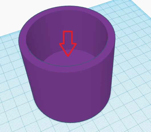

Ich möchte einen Abdrückstopfen aus ABS drucken, 100% infill. Der Aufbau
gleicht einem Spraydosen Deckel. Der Aussendurchmesser beträgt 60mm.
Abgedrückt wird mit bis zu max. 6bar. Davon ausgehend beträgt die Fläche
28qcm, bei 1bar 1kg/1qcm als 28kg * 6 = 168kg Last (Kraft, hier Druck zu
schreiben wäre wohl falsch ;)) Ich sollte lernen mit SI Einheiten zu
rechnen.
Nun wie lässt sich hieraus die benötigte Wandstärke berechnen?
Öh. Ich würde sagen, anhand der Wandstärke kannst du auf den
Gesamtquerschnitt schließen. Und ABS hat eine Zugfestigkeit von
~30N/mm².
Wobei 3D-Druck und Druckfestigkeit für mich zwei Begriffe sind, die sich
ausschließen. Wobei moderne Drucker da sicherlich auch etwas besser sind
als das, an das ich denke.
Das größte Problem könnte eher Delamination sein, weshalb du nicht mit
den eigentlichen Eigenschaften von massivem/gespritzem ABS rechnen
kannst.
Im Zweifelsfall mehrere Stopfen drucken und dann testen, bei welchem
Druck sie versagen. Wenn der Sicherheitsfaktor hoch genug ist (ich würde
wohl mindestens 5...8 sehen wollen), funktionierts.

von Philipp G. (geiserp)
L. H. schrieb:
> Ich verstehe (bisher) nicht, warum Du einen Abdrückstopfen überhaupt
> drucken willst.
> Sowas kauft man:
> https://www.stabilo-sanitaer.de/wasser-installation/baustopfen-andrueckstopfen/
> Mit 100% infill meinst Du absolut homogenes Material?
> Vergleichbar damit, wie wenn Du den Stopfen aus ABS-Rund- oder
> Platten-Material per Drehmaschine anfertigen würdest?
Ja. Es handelt sich um einen Abdrückstopfen für den Einsatz bei meinem
Auto.
L. H. schrieb:
> Bei 6bar Belastung und den Wandstärken so eines Deckels?
> Das ist aber jetzt wohl nicht Dein Ernst. ;)
Ich schrieb der Aufbau, natürlich nicht die Wandstärke des Deckels. Ich
habe soeben ein Bild gemacht.

Der Abdrückstopfen (Bild) wird in den Ansaugschlauch hinter dem
Luftmassenmasser gesteckt. Dieser wird mit einer handelsüblichen
Schlauchschelle gesichert. Dann kommt bist zu 6bar Druck auf das System.
Jetzt sind meine Überlegungen die folgenden, der Druck wirkt sich zwar
gleichmässig auf das Gesamtsystem aus, jedoch dürfte die mit dem Pfeil
gekennzeichnete Fläche (logischerweise) die maximale Last abkommen.
Natürlich habe ich das schon gedruckt, mit einer Wandstärke von 6mm
(rund), und die Stärke vom Abschluss unten beträgt 20mm.
Jetzt wollte ich mal wissen, ob es hierfür eine gescheite
Berechungsgrundlage gäbe.
von Sebastian H. (sebh)
Ich würde vermuten, das Teil delaminiert es dir mit der Zeit. Spätestens
im Sommer oder bei einer längeren Autobahnfahrt wenn das Material warm
und weich wird, auch wenn du mit ABS druckst.
Würde da eher eine Form Druck und das dann mit irgendwas ausgießen um
nicht die einzelnen Schichten zu haben.
von L. H. (holzkopf)
Philipp G. schrieb:
> Du rechnest ja selber so wie ich:)
Nein, das tue ich nicht.
Du hast nämlich keine 28kg, die mit 6 zu multiplizieren sind. :)
Sondern 28qcm * 6kg/qcm.
Warum ich zugeordnete Einheiten bei Berechnungen prinzipiell
"mitschleppe", beschrieb ich schon.
Nein, prinzipiell wirkt Druck immer allseitig, wie Du ganz richtig
sagtest.
Was aber auch beinhaltet, daß man sich fragen muß, wo er zerstörend
angreifen könnte.
Ich weiß nicht so recht, warum Du Dir das antust, auf den 20mm-Boden
auch noch eine zyl. 6mm-Wandung aufzudrucken.
Könntest doch auch gleich (nur) den Boden in den Schlauch einstecken und
per Schlauchbinder festsetzen.
Verlinkte doch ein Berechnungsprogramm, mit dem Du auch etwas variieren
kannst, um zu sehen, wie sich Veränderungen tendenziell auswirken.
Ansonsten kannst Du auch die beiden Teile getrennt berechnen:
a) Zyl. Rohrwand über max. Innendruckbelastbarkeit (eines Rohres)
b) Boden über Wandstärke-Berechnung einer ebenen Platte für
Druckbehälter
Zu a) Barlow-Formel od. Kesselformel od. Lamé-Formel
Zu b) "grub" ich vor Jahren mal eine Formel aus dem
Dampfmaschinen-Bereich aus:
W = 0,5 D_o * Wurzel aus (p/s)
D_o: Teilkreis-D des angeschraubten Deckels
p: Innendruck
s: Sigma
