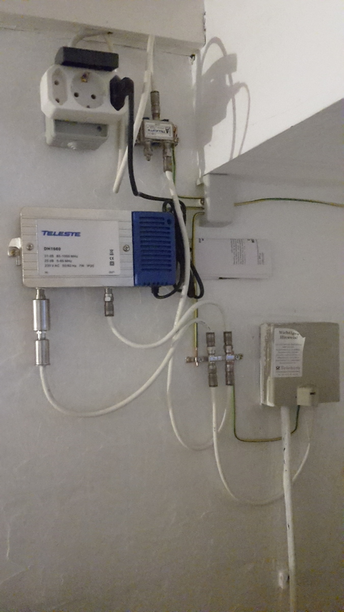

Hallo, ich habe ein Haus gekauft, dessen einziger Bewohner gestorben ist. Nun muss ich mich selbst durch die verwirrende TV/Telefon/Internet-Verkabelung kämpfen. Was ich bisher weiß: - Elektro/Sat wurde 2007 erneuert. - Der Vorbesitzer hatte Internet und Telefon. - Auf dem Dach steht eine Sat-Schüssel. - Auf dem Dachboden liegt Verteiler (Bild 1). - In nahezu jedem Raum ist ein Anschluss für ein Koaxialkabel. - Ich finde keine klassische Telefondose. - Im Keller (Bild 2) kommt aus einer Dose mit Telekom-Aufkleber ein Koaxialkabel, dass zu einem Verstärker führt. - Vom Verstärker geht ein Koaxialkabel ab, dass in der Wand verschwindet. Macht das für irgendjemanden von euch Sinn? Vielen Dank für die Hilfe.
Bessere d.h. scharfe Bilder wären schön, ersatzweise auch Abtippen der relevanten Typ-Angaben. Die "Dose mit Telekom-Aufkleber" scheint mit "TELESTE DH1660" beschriftet zu sein, dies sollte ein Anschluss für Kabelfernsehen zu sein. Es könnte sich dabei auch um einen IP-Telefonanschluss handeln.
Achim H. schrieb: > Bessere d.h. scharfe Bilder wären schön, ersatzweise auch Abtippen der > relevanten Typ-Angaben. > > Die "Dose mit Telekom-Aufkleber" scheint mit "TELESTE DH1660" > beschriftet zu sein, dies sollte ein Anschluss für Kabelfernsehen zu > sein. Es könnte sich dabei auch um einen IP-Telefonanschluss handeln. Das Blaue ist TELESTE DH1660. Der Telekom-Aufkleber ist auf dem Gerät rechts unten.
Für mich schreit das nach rausreissen und neu machen. Evtl. das ein oder andere Kabel drin lassen, aber neu anschliessen. Das vorhandene Chaos ergibt für die eigenen Zwecke meist eh keinen Sinn.
Auf die Gefahr, mich zu wiederholen: Bessere d.h. scharfe Bilder wären schön, ersatzweise auch Abtippen der relevanten Typ-Angaben. Übersichtsbilder haben wir, jetzt bräuchten wir noch die Angaben oder Detailfotos der relevanten Geräte, auf denen z.B. Typbezeichnungen etc. lesbar sind. Wenn Du nicht weißt, ob es relevant ist oder nicht, könntest Du es trotzdem posten.
H. D. schrieb: > - Der Vorbesitzer hatte Internet und Telefon. Das wird er dann über einen an einer der Antennendosen angeschlossenen Kabel-Router gemacht haben. Deine Bilder zeigen Sat-Multiswitche und einen Kabel(fernseh)übergabepunkt.
Hallo. Das bedeutet wohl: - Du musst herausfinden, welcher der Koax-Anschluesse in den Zimmern mit dem Keller verbunden ist. - Dort koennte dann ein Kabelmodem dran dass Du vom Kabelnetzbetreiber gestellt bekommst wenn Du einen Telefon/Internetvertrag mit ihm abschliesst. Das Kabelmodem hat dann einen oder mehrere Anschluesse fuer Telefon. Und natuerlich einen oder mehrere Netzwerkanschluesse. Dazu solltest Du natuerlich wissen, welches Unternehmen in Deiner Gegend das Kabelnetz betreibt. Freundliche Gruesse Andy

Hallo, so verwirrend sieht das gar nicht aus. H. D. schrieb: > - Auf dem Dach steht eine Sat-Schüssel. > - Auf dem Dachboden liegt Verteiler (Bild 1). Satverteilung. Da wollte wohl jemand an min. 6 Stellen ein Empfangsgerät anschließen konnen. H. D. schrieb: > - In nahezu jedem Raum ist ein Anschluss für ein Koaxialkabel. Da die beide Enden der Kabel zugänglich sind, lassen die sich hoffentlich durch messen zuordnen. H. D. schrieb: > - Im Keller (Bild 2) kommt aus einer Dose mit Telekom-Aufkleber ein > Koaxialkabel, dass zu einem Verstärker führt. > - Vom Verstärker geht ein Koaxialkabel ab, dass in der Wand > verschwindet. Das dürfte der Kabelanschluß sein. Der Vorbesitzer wird am der Buchse, an der das abgehende Kabel ankommt, ein(en) Kabelmodem/-router angeschloßen haben, an dem dann Telefon und Lan abgegriffen worden sind. Frag im Zweifel den örtlichen Kabelanbieter. Stefan M. schrieb: > Für mich schreit das nach rausreissen und neu machen. Nur weil Du's nicht verstehst? Ist doch gerade erst vor etwa 10 jahren neu gemacht worden. > Evtl. das ein oder andere Kabel drin lassen, aber neu anschliessen. > Das vorhandene Chaos ergibt für die eigenen Zwecke meist eh keinen Sinn. Ich sehe da kein Chaos. Ist doch übersichtlich. Wenn man z.B. Kinder hat und vielleicht auch noch Radio via Sat in unterschiedlichen Räumen (Arbeitszimmer, Küche usw.) hören möchte, braucht man halt ne Hand voll Satanschlüsse. Hier im Haus sind's mehr Satanschlüsse, dazu kommt dann noch die alte UKW-Antenne für den örtlichen Privatanbieter. Vorsorglich genügend Anschlüsse zu setzen ist billiger als nachträglich zu wursteln. MfG
#5622959
Hallo Mist, noch was vergessen. H. D. schrieb: > - Ich finde keine klassische Telefondose. > - Im Keller (Bild 2) kommt aus einer Dose mit Telekom-Aufkleber ein > Koaxialkabel, dass zu einem Verstärker führt. Vermutlich kommt in dem Telekomkasten auch eine Doppelader für Telefon an. War hier früher auch so, daß Breitbandkabel und Telefon in solch einem Kästlein ankamen. Später hat dann Kabel Deutschland bzw. Vodafone für Kabel einen extra Übergabepunkt eingerichtet. Frag bei Telekom bzw. Kabelanbieter nach, wie sich das bei Dir verhält. Wenn Du einen klassischen Telefonanschluß haben möchtest, wird Dir der von Dir beauftragte Anbieter sicher in irgendeinem Raume eine Telefondose setzen. MfG
#5622972
H. D. schrieb: > - Ich finde keine klassische Telefondose. Kein APL zu finden? https://de.wikipedia.org/wiki/Abschlusspunkt_Linientechnik > - Im Keller (Bild 2) kommt aus einer Dose mit Telekom-Aufkleber Die ist für BK. https://de.wikipedia.org/wiki/Haus%C3%BCbergabepunkt

Der BK-Verstärker ist jedenfalls Rückkanalfähig. https://shop.antenne-holm.de/media/pdf/9e/f4/8f/11431.pdf
ich sehe da auch kein Chaos. Alles sauber montiert und übersichtlich. Warum solte man funktionierendes Zeugs rausreissen, nur weil man zu doof ist, ein Kabel nachzuverfolgen? die Beim Keller ist klar ersichtlich, das es vom Übergabepunkt duch eine geerdete F-Durchgangsbuchse in den rückkanalfähigen BK-Verstärker geht. von da aus geht es wieder durch die Durchgangsbuchse zur Einschleussweiche, und dann entschwindet das Kabel in den Kabelschacht. Im Dach ist auch ersichtlich, das 2 kaskadierte Multi-Switches die ankommenden 4 SAT-Ebenen (die mit den bunten Papperln drauf) an 6 Verbraucher weiter leiten. Das eine Kabel auf der "bunte-Papperl-Seite" wird dann wohl der "terrestische" Eingang der Multiswitches sein, Der von dem "vom keller kommenden" Kabel versorgt wird. Somit hat man an allen Verbrauchsstellen Kabel-TV, Kabel-Internet, und SAT zuer Verfügung. An irgendeiner Verbraucherstelle wird dann wohl ein DOCSIS-Modem (z.B. eine Fritzbox 6390 oder 6490) dran gehangen haben. Damit hast du dann deine Telefonie-Funktion.
Wieviele Sat-Dosen findest Du im Haus? 6 oder 7? An Multiswitch ( Foto 1 ) gehen 5 Kabel rein Die 4 farbig markierten kommen vom LNC Das 5. entweder von einer vorhandenen UKW / TV Dachantenne? Oder aber kommt das 5. vom Hausanschlusspunkt im Keller, um zusätzlich Kabel-TV einzuspeisen --> Durchmessen Wenn 7 Dosen, sind 6 am Multiswitch amgeschlossen, die 7. am Hausanschlusspunkt, für Internet

fop schrieb: > Was ich gar nicht so genau erkennen kann, ist das Metallteil rechts von > der Steckdose im Keller. Das ist entweder ein Verteiler, dann ist die Beschaltung aber ungewöhnlich. Bei den Dingern ist oft der Eingang der einsame Stecker auf einer Seite, die Ausgänge liegen nebeneinander auf der anderen Seite - bei dem Teil auf dem Foto ist das aber anders - rechts unten müsste der Eingang sein, oben ein Ausgang und der zweite Ausgang links unten ist vielleicht mit einem Abschlusswiderstand verschlossen? Ansosnten könnte das auch eine Einspeiseweiche für DVB-T(2) sein, die hätte ich allerdings eher vor dem Vesrtärker erwartet statt dahinter. Da wäre ein schärferes Detailfoto schön, ansonsten sieht's ja recht übersichtlich aus. Sogar mit Erdungsblock - in Bastler-Installationen eher selten zu finden.

Der Sat-Verteiler erhält über die vier mit Farbringen gekennzeichneten Leitungen die SAT-Signale aus dem Down-Converter der SAT-Antenne. Die SAT-Signale werden an einen zweiten Verteiler weitergeleitet. Vom ersten Sat-Verteiler gehen vier Leitungen und vom zweiten Sat-Verteiler gehen 2 Leitungen zu den Anschlussdosen im Haus. Alle Leitungen können jederzeit alle empfangenen Programme weiterleiten. Die fünfte Leitung - neben den mit Farbringen markierten Sat-Leitungen - ist wahrscheinlich der Kabelanschluss aus dem Keller, der über den Sat-Verteiler ebenfalls auf die sechs abgehenden Leitungen zu den Anschlussdosen in den Zimmern verteilt wird. Das funktioniert, weil Sat und Kabel verschiedene Frequenzbereiche nutzen. Ob allfällige Internet-Verbindungen des Kabelanschlusses durch den Sat-Verteiler hindurch bis zu den Anschlussdosen funktionieren würden, kann ich nicht beurteilen. (?Rückkanal?) Mit Telefon hat die Koaxial-Verteilung nichts zu tun.

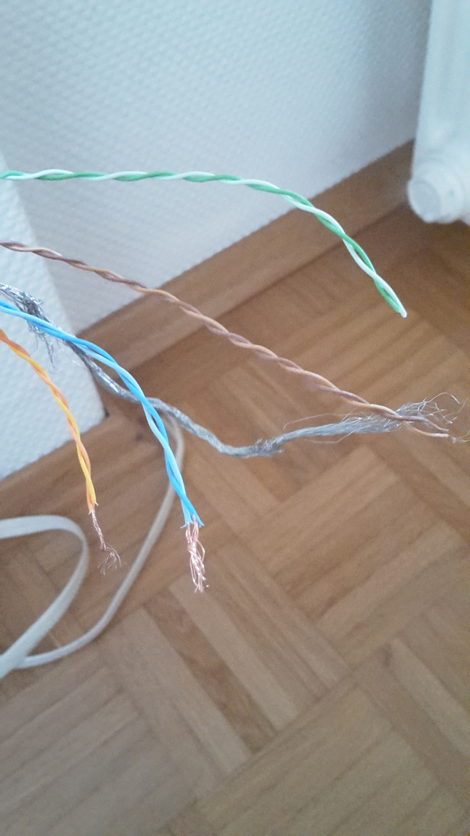

Mit Hilfe der Planauskunft der Telekom konnte ich den APL identifizieren. Das von dort abgehende Telefonkabel konnte ich bis zu einem Splitter verfolgen. Ein Kabel geht davon hoch in die Kinderzimmer-Abseite (das Kabel endet einfach ohne Dose), das Andere verschwindet irgendwo ... Interessanterweise ist das 2. Kabel eh nicht angeschlossen. Das 1. Kabel konnte ich jetzt an die gewünschte Stelle umleiten (Leerrohre in der Wand). Vom Telefonkabel wurden in der Vergangenheit wohl in der Vergangenheit nur die Blaue und die Gelbe Doppelader verwendet. Kann man aus der Farben schließen, wie man das an die TAE-Dose anschließen muss? Zum TV: Das fotografierte im Keller ist ein Kabelanschluss. Zumindest einige Koaxialkabel im Haus sind mit "DSL" gekennzeichnet. Die werden wohl zusammen gehören. Mein Plan ist im Keller das letzte Koaxkabel zur Wand zu Kappen und den Verstärker stromlos zu machen. Die Sat-Verkabelung dürfte dürfte funktionieren und für meine Zwecke perfekt sein.

H. D. schrieb: > Vom Telefonkabel wurden in der Vergangenheit wohl in der Vergangenheit > nur die Blaue und die Gelbe Doppelader verwendet. Kann man aus der > Farben schließen, wie man das an die TAE-Dose anschließen muss? Das ist kein Telephonkabel, das ist ein Netzwerk-Patchkabel. Telephonkabel verwenden üblicherweise rot isolierte Drähte (keine Litze), die mit unterschiedicher Anzahl von schwarzen Ringen gekennzeichnet werden. Bei flexiblen Leitungen (zwischen Telephon und Wanddose) werden hingegen Litzen verwendet, die weiß, braun, grün und gelb isoliert sind. Da ist das Dich interessierende Paar das weiß-braune. Du wirst das andere Ende dieses Kabels finden müssen, um herauszufinden, welches Adernpaar (hoffentlich) mit dem tatsächlichen Telephonkabel verbunden ist. Wenn der Mensch, der das Netzwerkkabel verlegt hat, freundlich war, hat er das weiß-braune Adernpaar verwendet, aber das würde an Zufall grenzen.

Lactobacillus schrieb: > Wenn man Internet über DSL haben möchte, dann braucht man natürlich > Telefonkabel. Wie soll ich sonst meinen Router (mit DECT Telefon) an den > APL von der Telekom anschließen?!? Für den (idealerweise) halben Meter tuts auch Cat.6 oder 7.
Reinhard S. schrieb: > tuts auch Cat.6 oder 7. Oder simpler Klingeldraht. Der ist auch verdrillt, und das Zeug, das die gute alte Post vor Jahrzehnten in der Erde vergraben hat, ist auch nicht großartig anders (abgesehen davon, daß es nicht paarweise verdrillt ist, sondern andere Varianten der Umschlingung nutzt, "Sternvierer" etc.). Man muss hier nicht mit aufwendigem Netzwerkkabel um sich werfen, auch nicht, wenn es dann doch deutlich mehr als ein halber Meter wird.
Rufus Τ. F. schrieb: > Man muss hier nicht mit aufwendigem Netzwerkkabel um sich werfen, auch > nicht, wenn es dann doch deutlich mehr als ein halber Meter wird. Der Witz an meiner Aussage war, das es für den halben Meter eben auch Cat-Kabel tut ;) Für längere Strecken wäre in der Tat ordentliches Telefonkabel die bessere Wahl.
