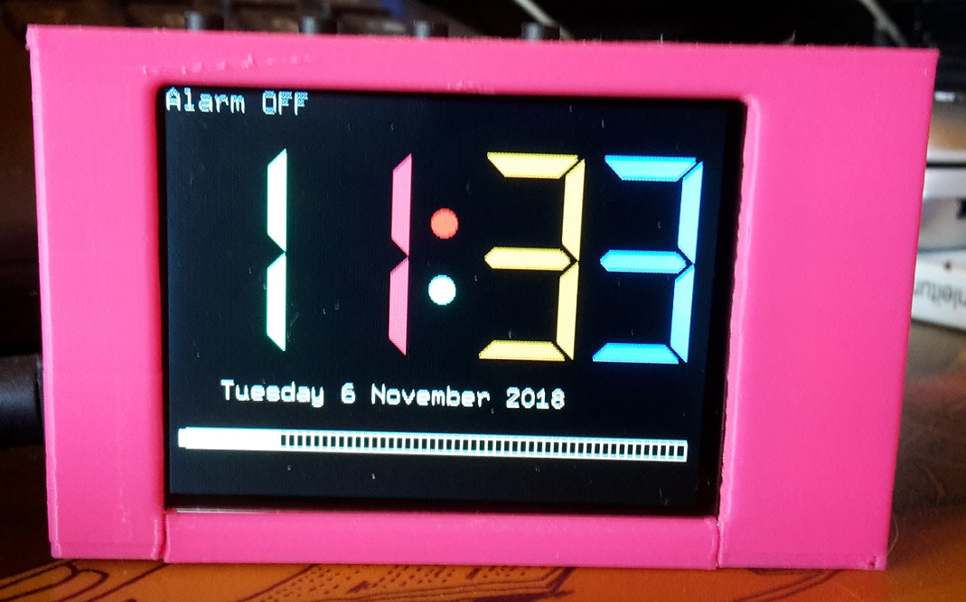

ich habe kürzlich in einer zeitung eine bastelanleitung gefunden und das
objekt erstellt. das ganze geht mit "ardurino". das programm ist in
einer *.ino datei gemacht - dann brauchts eine *.hex datei um dieses
programm an einen ATmega328P zu verfüttern. ich habe ein wenig am code
herumgebastelt...
nun stellt sich mir die frage: wie ich die neue *.ino datei ohne
umstände in eine *.hex datei umwandeln kann?!? ich habe leider nur'n
programmiergerät welches *.hex verdauen kann.
mit android studio o.ä. compiler und dergleichen habe ich 0-ahnung.
gibt's dazu 'nen tip???

OP #5624316
ich habe lediglich einen anderen editor (ultraedit) benutzt.
irgendwelche ardurino - gerätschaften habe ich nicht - werde auch keine
anschaffen. programmiergerät ist schon lange vorhanden. benutzung für
EPROM's und atmelfamilie. es muß doch für windows 7 eine kleine software
geben, mit der man eine *.ino in eine *.hex datei umwandeln kann... und
zwar ohne zusätzliches gerät was sonst nicht weiter benötigt wird?!?
das ganze sieht dann so aus - bild anhang.
ich kann ja bei interesse die *.ino datei zur verfügung stellen...
