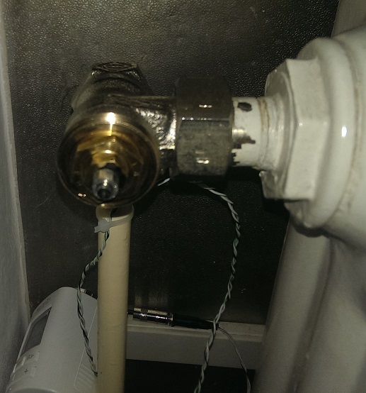

> Meine Heizung ist hydraulisch nicht abgeglichen und das bleibt auch so
> weil es nix bringt
heinz schrieb:
> Ich habe Heizkörper, und ich habe steuerbare Ventile ...
> Weit größeres Problem ist die Takterei, Verluste Umwälzpumpe,...
> Ja, ich habe eine Therme, könnte jetzt Pufferspeicher,... installieren,
> Takterei hört auf, ich spare 3%, nur, armotisiert sich das jemals?
> Ich hab aufgegeben, ich heize so das ich mich wohl fühle
Nicht aufgeben, ich habe da noch ein paar Tipps für Dich:
1. Vorlauftemperatur so hoch drehen, dass bei offenem
Ventil die Comforttemperatur eben erreicht wird.
2. Distanzstücke zumindest bei einem Heizkörper anbringen,
damit das Ventil nicht ganz zumachen kann.
Da gibt es meines Wissens nichts fertiges, muss man selbst
machen und ist 1/10 mm Arbeit.
Ich hoffe, dass es für die Fritz!dect301 mal eine Einstelloption
dafür gibt.
3. Eine Brennersperrzeit an der Therme programmieren.
4. Nachtabsenkung schalten, wenn alle Ventile auf Spartemperatur
sind.
5. Pumpennachlaufzeit auf kleinsten Wert setzen, idealerweise
die Pumpe mit ganz wenig Drehzahl durchlaufen lassen und nur
wenn der Brenner Arbeitet hochfahren.
6. Mit Heizungsteillast arbeiten.
Viel Erfolg,
lg old.
