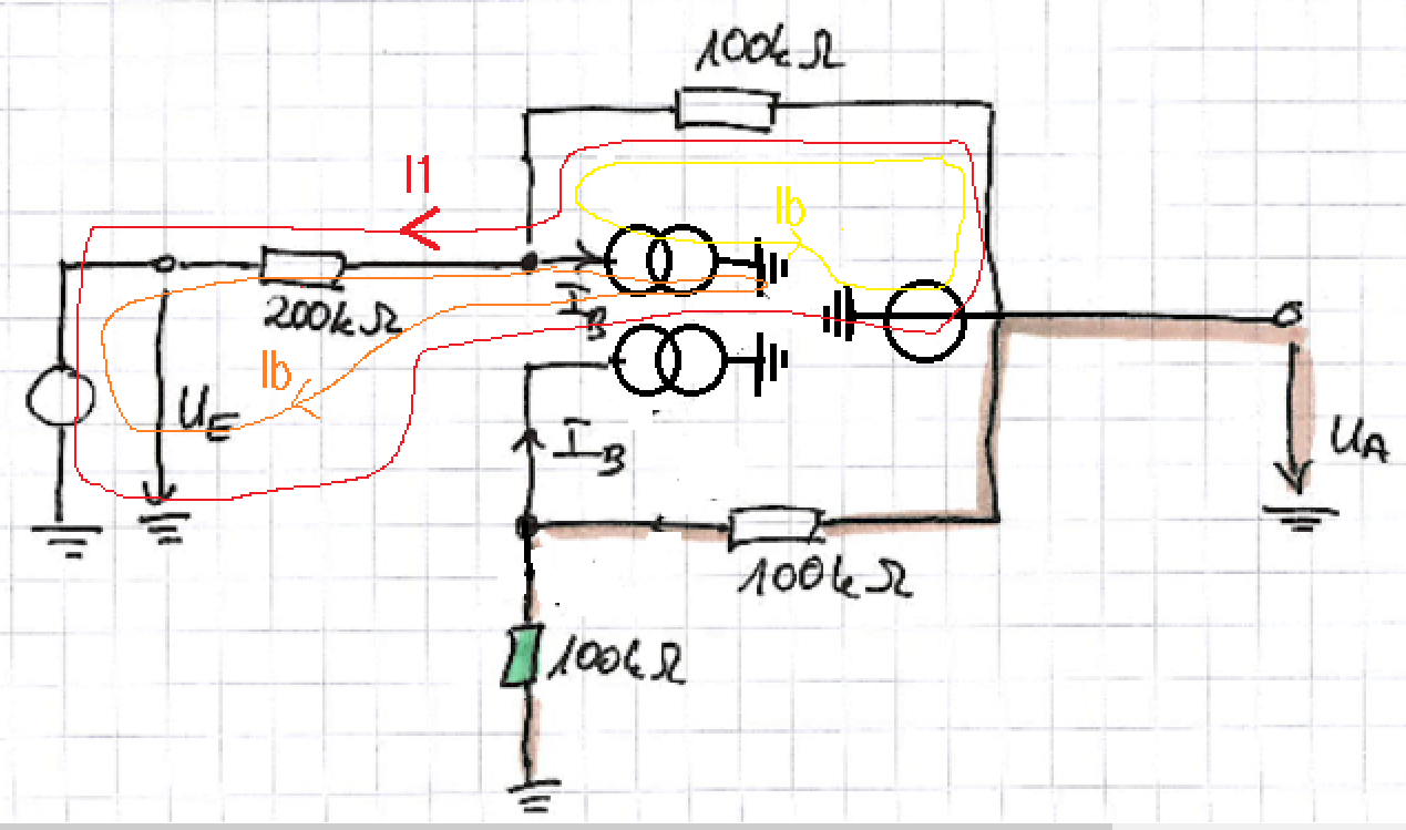

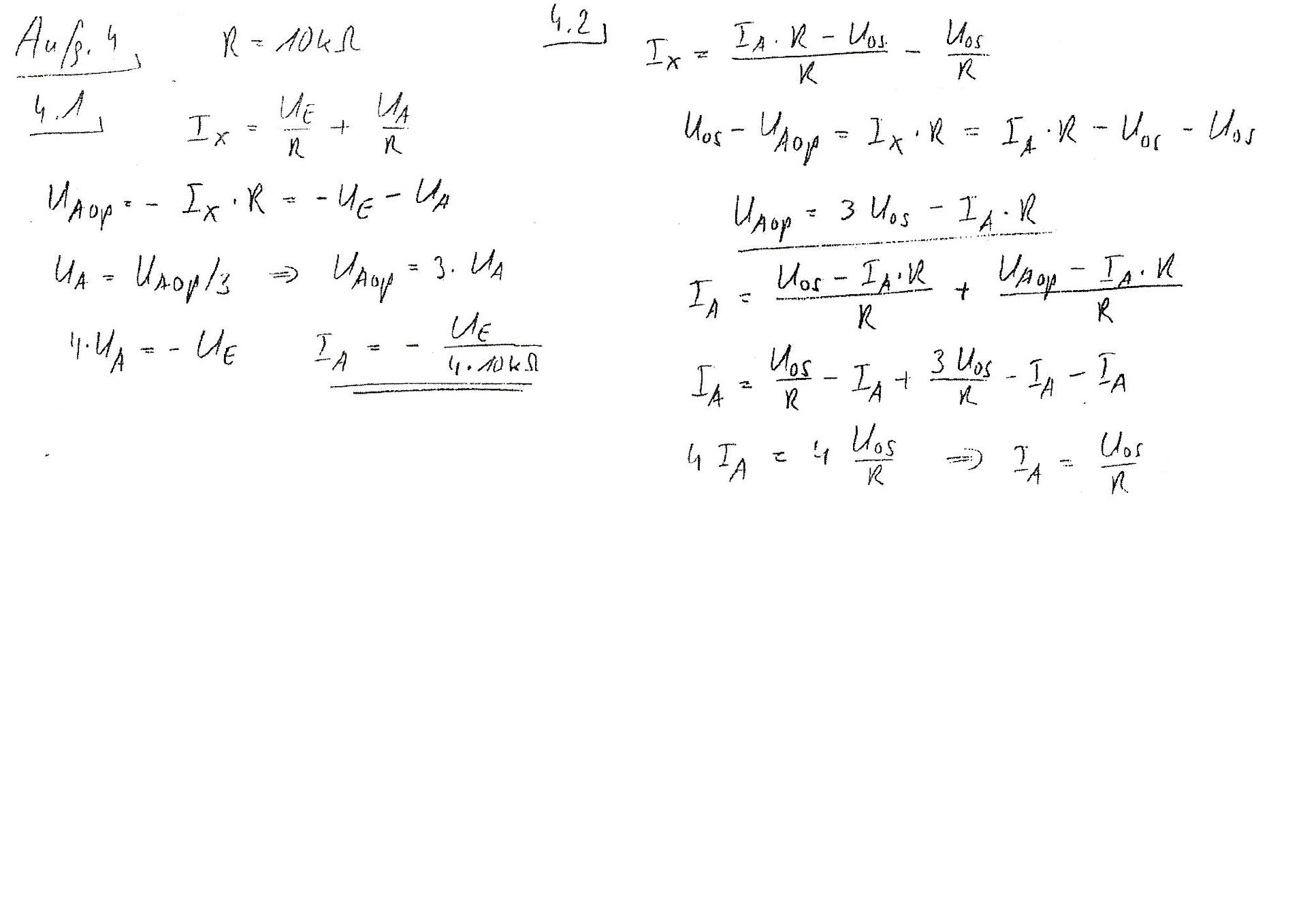

Hallo Leute. Ich habe zwei kleine Fragen zu der Aufgabe bzw eine zu der
Aufgabe und eine generelle Frage zu den Biasströmen.
1. Warum fließt der Biasstrom, im ersten Ansatz, im oberen Pfad auch
durch den 200kOhm Wiederstand ? Man müsste ja eigentlich den Kirchhoff
benutzen um zu gucken an welchem Zweig nun welcher Strom fließt. Wir
haben einfach immer stur den Biasstrom auch immer auch als immer links
durch den Widerstand fließend betrachtet, aber mir fällt gerade erst die
Frage ein: wieso !? Das muss bestimmt ein einfachen Grund haben den ich
gerade übersehe..
2. Wo habe ich meinen Fehler in der Rechnung? Da soll Ua= Ib*R bzw
Ua=-Ib*R rauskommen.
Vielen Dank im Voraus
Liebe Grüße
Joachim M.

von ArnoR (Gast)
Macht er nur zum Teil, der Biasstrom fließt jeweils anteilig durch den
200k und den 100k oben, genau wie unten am +Eingang auch. Und wieso
sollte er das nicht tun? Stell dir mal vor es seien Ue=0 und Ua=0, dann
sind der 200k und der 100k praktisch direkt parallel geschaltet. Und bei
anderen Spannungen ist es auch so, nur dass sich dann noch der
Signalstrom dem Biasanteil überlagert.
von Joachim M. (e_technik)
Vielen Dank für die zahlreichen Antworten.
@Helmut S. Das weiß ich um ehrlich zu sein auch nicht. Ich habe nur die
Endlösung, woran ich mich orientieren soll.
@ArnoR Das habe ich mir auch gedacht, wegen dem kirch. Gesetz. Ich weiß
um ehrlich zu sein aber nicht, wie ich vorgehen soll. Ein Kollege meinte
zu mir, dass die Biasströme links an 2R abfallen müssen, wenn man mit
der Betrachtung dort anfängt oder unten an R ( wo bei mir Uo
eingezeichnet ist ), wenn man die Betrachtung dort anfängt.
Mir erscheint alles etwas willkürlich und verstehe deswegen im Moment
sehr wenig.
Liebe Grüße
Joachim

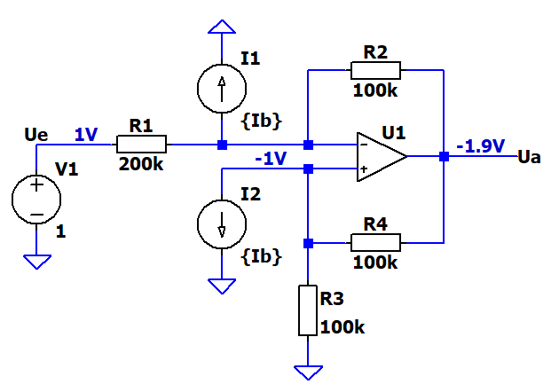

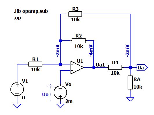

von Helmut S. (helmuts)
Hallo Joachim,
Ich habe es mal selber ausgerechnet.
Ua=(-Ue*R2/R1+Ib*R2-Ib*(R1+R2)*R3*R4/(R1*(R3+R4)))/(1-R3*(R1+R2)/(R1*(R3
+R4)))
Sonderfall R1=2*R R2=R3=R4=R
Ua = -Ue*2 +Ib*R
Bevor ich mir jetzt gleich wider Kritik anhören muss sage ich erst mal
nur den Lösungsansatz.
Man nehme an man hätte Ue, Ib und Ua.
Dann berechnest du damit die Spannung am Minuseingang und am
Pluseingang.
Uminus = f(Ue,Ib,Ua)
Uplus = f(Ue,Ib,Ua)
Da der Opamp unnedliche Verstärkung haben soll, ist Uplus-Uminus=0V
Uplus(Ue,Ib,Ua) = Uminus(Ue,Ib,Ua)
Diese Gleichung nach Ua auflösen.
Da kommt dann für den allgemeinen Fall das Folgende heraus.
+R4)))
Setzt man wie in eurer Aufgabe R1=2*R R2=R3=R4=R erhält man
Ua = -Ue*2 +Ib*R
Du könntest natürlich von Anfang an beim berechnen von Uplus und Uminus
die Werte R und 2R einsetzen.
Im Anhang wie immer die Kontrolle mit LTspiceXVII.
Helmut

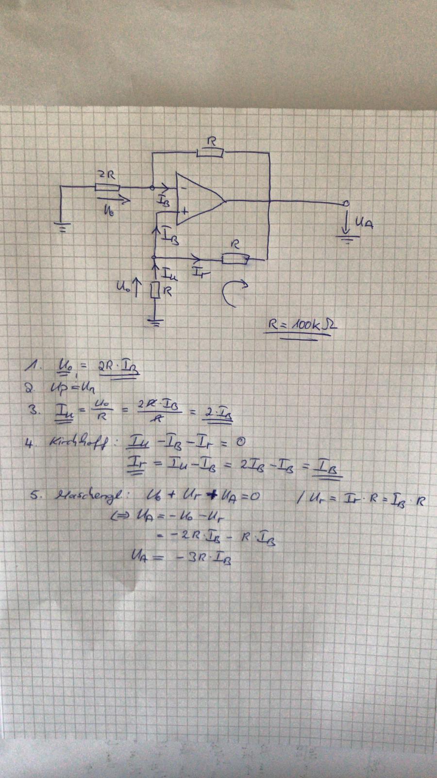

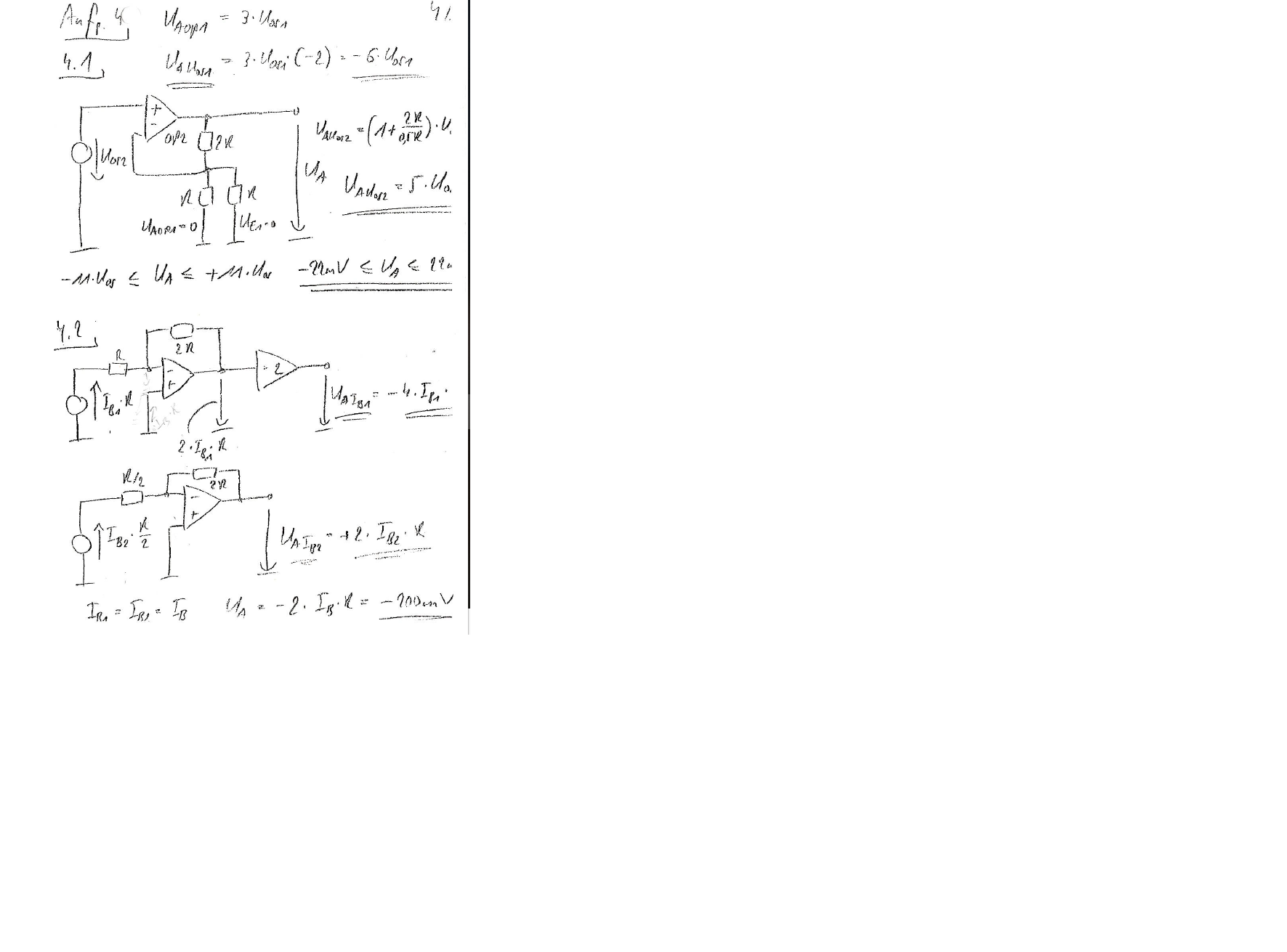

Vielen Dank nochmals Helmut. Hab es mir angesehen, wobei es bei mir
bisschen gedauert hat bis ich in deiner Rechnung klar kam. Danke auch an
nachtmix, aber ich glaube, dass soll alles als ideal angenommen werden.
Konnte von einem Mitstudenten die Musterlösung bekommen, jedoch blicke
ich da nicht wirklich durch. Unser Prof legt Ib an 2R & ich habe es
immer so hingenommen und damit gerechnet, den Grund jedoch habe ich
nicht verstanden ( manchmal wurde es bei uns auch in den + und - Eingang
des OPV's eingetragen, wobei man dann vor den Eingängen ja Kirchhoff
beachten müsste). Kann mir eventuell jemand erklären warum man nach Lust
und Laune mal Ib in die +/- Eingänge des OPV's macht und dann hinnimmt,
dass der Strom auch an den Widerständen vor den Eingängen abfällt? (
dann dürfte ja zb nach Kirchhoff, wenn ich Ib an 2R annehme und in den -
Eingang auch Ib annehme, am oberen Pfad gar kein Strom fließen) -> bin
echt mega durcheinander.
Es soll wohl Ue=0V gewählt werden damit man die "einfache Rechnung" wie
bei ihm erhält. Ich verstehe trotzdem die Sachen nicht die er macht.
Entweder ist es zu offensichtlich und ich bin im Kopf für heute durch
oder ich übersehe da etwas.

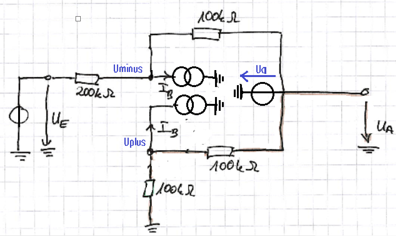

Die haben mit dem Maschenstromverfahren gearbeitet nur hat das leider
niemand dazugesagt, Die zwei Bilder rechts kannst du gleich mal in die
Tonne treten. Schau mein Bild an.
Dazu haben sie die Stromquelle parallel zum linken Widerstand gelegt und
und diese durch eine Ersatzspannungsquelle U=Ib*2*R ersetzt. Das gleiche
haben sie bei der Masche über den Pluseingang gemacht. Dort hat die
Ersatzquelle U=Ib*R. Beachte die Pfeilrichtung der Ersatzquellen im
Schaltplan.
I1*2*R -Ib*2*R -Ua +I1*R = 0
I1 = Ua/(3*R) +Ib*2/3
Um = -Ib*2R + I1*2*R
Um = -Ib*2R + Ua*2/3 +Ib*R*4/3
Um = -Ib*R*2/3 + Ua*2/3
I2*R -Ib*R -Ua +I2*R = 0
I2 = Ua/(2*R) +Ib/2
Up = -Ib*R + I2*R
Up = -Ib*R + Ua/2 +Ib*R/2
Up = -Ib*R/2 + Ua/2
Um = Up
-Ib*R*2/3 + Ua*2/3 = -Ib*R/2 + Ua/2
Ua*1/6 = Ib*R/6
Ua = Ib*R
Das geht übrigens in der Schaltung mit dem Knotenpotientalverfahren
einfacher.
Für das Maschenstromverfahren kann man hier die Stromschleife von Ib
entweder über den 200kOhm oder den 100kOhm definieren. In eurer Lösung
wüde der orangefarbene Pfad gewählt und da aber gleich das Ganze durch
eine Ersatzspannungsquelle U=Ib*200kOhm ersetzt. Man hätte auch die
gelbe Schleife nehmen können. Siehe Maschen2.png.
Wie ich schon geschrieben habe wurde ein unnötig schwieriger Lösungsweg
gewählt. Merke, das Maschenstromverfahren ist meistens das
aufwendigste/schwierigste Verfahren und man gewinnt nicht mal einen
Blumentopf, wenn das nicht in der Aufgabe gefordert wird.
Überlagerungsverfahren
Hier die einfachste/schnellste Lösung mittels Überlagerng. (Das
Knotenpotentialverfahren wäre hier praktisch genau so einfach gewesen.)
Uminus = Ue*R/(3*R) -Ib*R*2*R/(3*R) +Ua*2*R/(3*R)
Uminus = Ue/3 -Ib*R*2/3 +Ua*2/3
Uplus = -Ib*R*100kOm/(2*R) +Ua*R/(2*R)
Uplus = -Ib*R/2 +Ua/2
Uminus = Uplus
Ue/3 -Ib*R*2/3 +Ua*2/3 = Uplus = -Ib*R/2 +Ua/2
Ua/6 = Ib*R/6 -Ue/3
Ua = Ib*R -Ue*2
Wie man sieht ist diese Lösung wirklich ganz einfach.

von ralf (Gast)
Interessant finde ich das der Wert des 200kOhm und des grün gezeichneten
100kOhm-R nicht das Ergebnis beeinflussen.
Mit einem scharfen Auge und dem richtigen Gedanken gleich zu Anfang
könnte man die Aufgabe praktisch ohne Rechnerei auch folgendermaßen
lösen:
Da das Potential an den beiden Opamp-Eingängen das gleiche ist, müssen
die Ströme durch die beiden waagerecht gezeichneten 100kΩ-Widerstände
ebenfalls gleich sein. Wegen der Knotenregel müssen deswegen auch die
Ströme durch den 200kΩ- und den senkrecht gezeichneten 100kΩ-Widerstand
gleich sein. Da wegen Ue=0 an diesen Widerständen die gleiche Spannung
anliegt, die Widerstandswerte aber verschieden sind, können die durch
sie fließende Ströme und damit die Spannungsabfälle nur 0 sein.
Damit sind die Potentiale an den Opamp-Eingängen 0, die Bias-Ströme
fließen vollständig durch die waagerecht gezeichneten 100kΩ-Widerstände,
und die Ausgangsspannung ist I_B·100kΩ.
Für R4=unnedlich (typische Anwendung, 99,999%) sieht das aber anders
aus.
Ua= Ue*R2/R1+Ib*R2-Ib*(R1+R2)*R3/R1
Für einen bestimmten Wert von R3 hat Ib keinen Einfluss auf die
Ausgangsspannung.
Ib*R2-Ib*(R1+R2)*R3/R1 = 0
R2*R1 = R1*R3 +R2*R3
R3 = R1*R2/(R1+R2)
Das ist einfach die Parallelschaltung der beiden Widerstände R1 und R2.
Hallo Leute. Ich sitze gerade schon seit knapp 2 Stunden an der Aufgabe
4.2 . Mir wird einfach nicht klar, wie die 2*Ib1*R herkommen. Ich hab es
auf zwei Art und Weisen probiert zu berechnen und hatte leider kein
Erfolg.
Ansatz 1) Ib1*R liegen auch an der +Klemme und von da aus betrachtet ist
es ja ein nichtinv. Verstärker => V=(1+(R2/R1))=3. Dann müsste also im
im Vergleich zum Eingang eine 3 mal so große Spannung anliegen ->Uaop1=
3*Ib1*R
Ansatz 2) Up=Un mit Up=-Ib1*R und Un=-Ib1*R*(2R/3R) + Uaop1 *(1R/3R)
   Uaop1=3*Ib1*R(-1+(2/3)) -> simtt auch nicht mit dem Ergebnis überein.
Desweiteren bekomme ich für den darauf folgenden Teil der Schaltung ein
Verstärkungsfaktor von -4 raus und nicht -2 ( inv. Verstärker diesmal)
Wo liegen meine Fehler? Betrachte ich die Sachen falsch?
Liebe Grüße Joachim
Mir ist gerade zum ersten Teil aufgefallen was ich falsch gemacht habe..
Weil an der + Klemme 0V anliegen, müssen auch an der - Klemme 0V
anliegen. Dann liegt IB1 komplett an 2R an und dann nur noch die Masche
betrachten.
(Ich weiß auf dem Bild ist Ib1 in die verkehrte Richtung eingezeichnet)
Und zu dem hinteren Teil der Schaltung kann ich immer noch nicht sagen
wieso die Verstärkung -2 sein und nicht -4.
Vielen Dank im Voraus.
Liebe Grüße
Joachim
von BlaBla (Gast)
Hier noch ein Bildchen dazu. Siehe I3.
Vielen Dank BlaBla. Ich glaube meine Frage war etwas unklar formuliert.
Am Ende würde ich dann ja eine Spannungsangabe haben mit einem falschen
Vorzeichen z.B statt -200mV, hätte ich 200mV. Ich weiß zwar, dass es von
den Pfeilen und der Betrachtung abhängt, aber in der Aufgabe steht
nichts genaueres zu. Sonst hätte ich gesagt: nach der letzten
Verstärkung hat man eine Spannungsbereich zwischen -200mV bis 200mV.
Liebe Grüße
Joachim

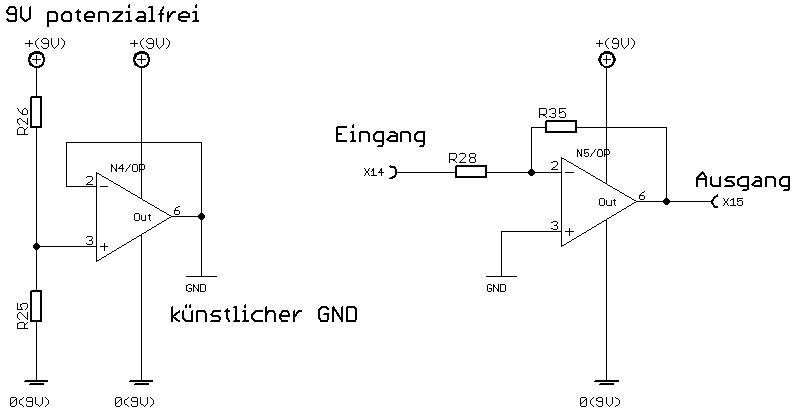

von BlaBla (Gast)
Da müsste Dir ein anderer helfen. OP ist nicht so meine Stärke. Aber
wenn Du mit +/- am Eingang arbeitest, dann sollte der OP auch an einer
positiven und negativen Versorgungsspannung hängen oder einen virtuelle
Masse haben.
von BlaBla (Gast)
Zeigt es hier besser mit der virtuellen Masse
von BlaBla (Gast)
Größer.
Vielen Dank hab alles raus.
Ich verstehe jedoch nicht, wieso man nachdem man Ib1*2R raus hat für die
Verstärkung nur R und 2R sich ansieht und das obere R weglässt.
Vielen Dank im Voraus für eure Hilfe.
Liebe Grüße
Joachim

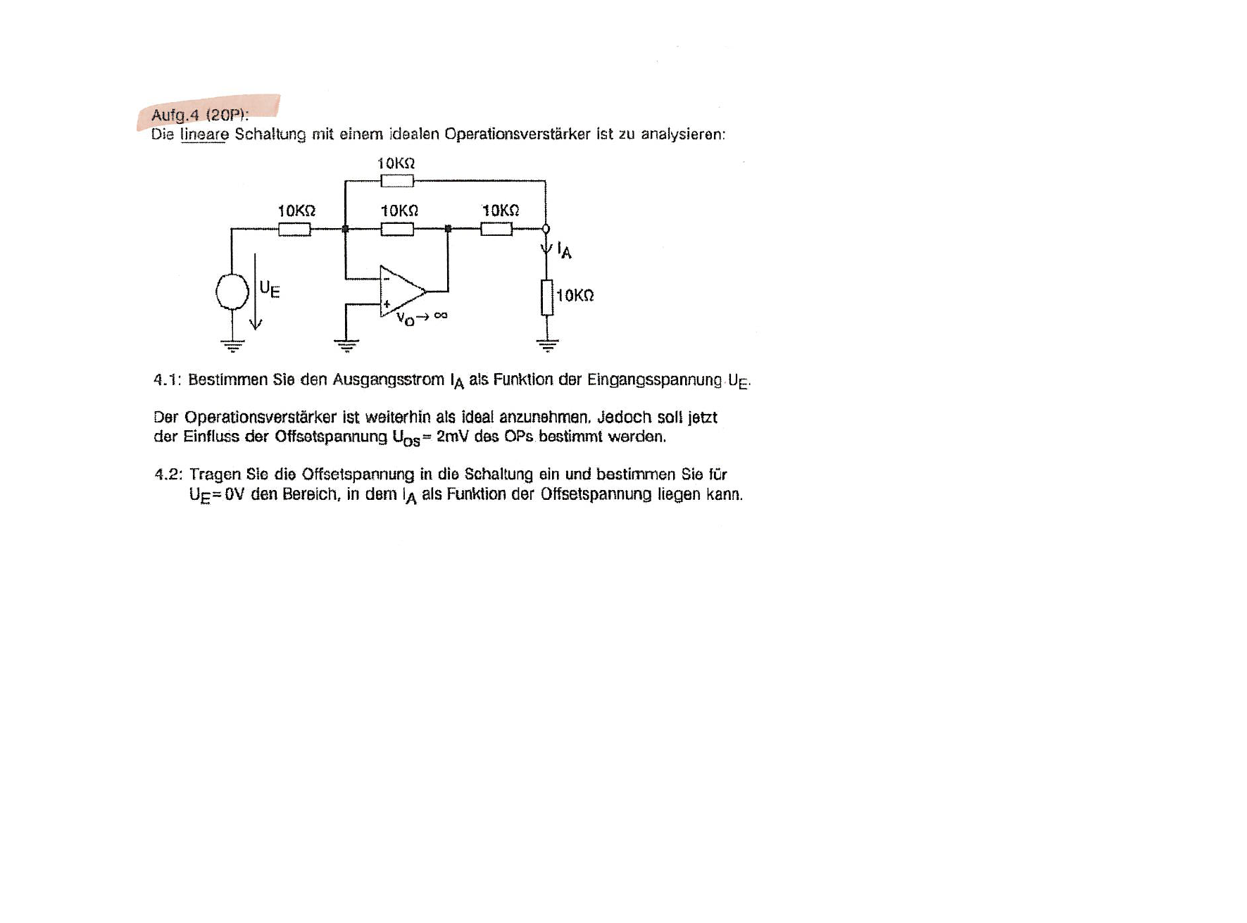

Ich berechne derzeit einige OPV-Schaltungen, wo man die Offsetspannung
berücksichtigen soll. Ich habe soweit alle verstanden außer bei der
Aufgabe.
Kennt jemand eventuell hier eine Rechnung die leichter nachzuvollziehen
wäre? Ich saß sehr lange daran, aber ich blicke da kaum echt durch, weil
weder auf der Lösung noch auf der Aufgabe die Spannungen oder die Ströme
die berechnet wurden eingetragen worden sind.
Ich wäre echt dankbar, falls mir jemand helfen könnte.
Liebe Grüße
Joachim
4.1
R=10kOhm, Ua1 = Spannung am Ausgang des Opamps, Ua = Spannung an Ra
Die Summe der hineinfließenden Ströme am -Eingang des Opamps ist 0.
Ue/R +Ua/R +Ua1/R = 0
Ua = Ua1/3 +0*1/3
Ua1 = 3*Ua
Ue + Ua + 3*Ua = 0
Ua = -Ue/4
Ia = -Ue/(4*R)
Ia = -Ue/40kOhm
Mit Offsetspannung
Beachte die Richtung der Offsetspannung siehe Bild
(Quelle Tietze-Schenk).
(Ue+Uo)/R +(Ua+U0)/R +(Ua1+Uo)/R = 0
Ua = Ua1/3 -Uo*1/3
Ua1 = 3*Ua +Uo
Ue+Uo +Ua+Uo + 3*Ua+Uo+Uo = 0
Ue + 4*Uo + 4*Ua = 0
Ua = -Ue -4*Uo
Ia = -Ue/(4*R) -Uo/R
Ia = -Ue/40kOhm -Uo/10kOhm
4.2
Ue=0 Bereich Ia
-Uo/R <= Ia <= Uo/R
-Uo/10kOhm <= Ia <= +Uo/10kOhm

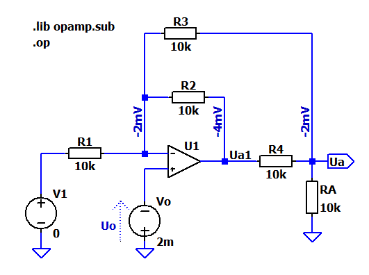

Im Anhang ein screenshot und die Datei für die Simulation mit LTspice.
