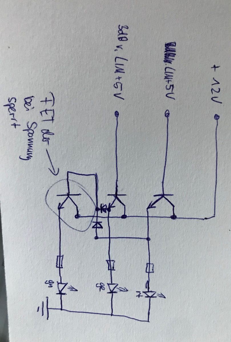

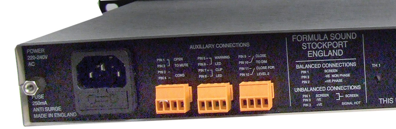

ich muss eine optische Rückmeldung für einen dB-Lautstärkenlimiter einer
Diskothek bauen. Es geht um den Formula Sound AVC2-D.
Ich habe ein Gerät das zwei Ausgänge hat die jeweils 5V schalten. Der
eine Ausgang (Nr. 1) ist für 3dB vor Limitierung, der andere (Ausgang 2)
für "in der Limitierung".
Ich möchte eine Ampel bauen die Signalisiert dem DJ in welchem Bereich
er sich bewegt. Also mit 3 LEDs - grün, gelb, rot
Grün soll an sein wenn an keinen der beiden Ausgänge eine Spannung
anliegt. Wenn Ausgang 1 (3dB vor LIM) schaltet soll grün ausgehen und
gelb angehen. Wenn Ausgang 2 angeht soll auch grün ausgehen und Led rot
angehen.
Relais sind wohl unpassend, denn es wird sehr häufig geschaltet.. daher
dachte ich an Transistoren bzw. FETs
Ich hab mir schon so ne ungefähre Schaltung ausgedacht. Kann mir jemand
sagen ob ich da schon nah dran bin oder ob das so nicht funktioniert?
Oder ist es vielleicht sogar einfacher einen Arduiuno dazwischen zu
klemmen?
Vielen Dank für die Hilfe
Je nach dem, wie belastbar die Ausgänge sind, geht schon
            LED
           grün
+5V --------|>|--220R--+
         | gelb
3dBLIM --+--|>|--220R--+
         |   rot
LIM  ----+--|>|--220R--+
                     Masse
Oder weil gelb eine höhere Flusspannung hat als rot und grün eine höhere
als gelb
                                             grün
          |                                  gelb  |
          |                 +-----------------|<|--+--1k-- +12V
          |                 |                 rot  |
+5V--1k--|<   3dBLIM --1k--|<   LIM --1k--|<  BC368
          |E                |E             |E
        Masse             Masse          Masse
Frage zum zweiten Schaltungsvorschlag mit den Transistoren:
Bist du sicher dass die Spannung der gelben LED sich ausreichend von der
grünen unterscheidet?
Mit der roten wird das klappen, keine Frage.
Alternativer Vorschlag für die grüne LED:
            10k            |         |
Limit 1 o---[===]---+----|           |
Limit 2 o---[===]---+      |         |
GND     o------------------+---|<|---+---[===]---o +12V
                              LED grün    1k
Der Transistor überbrückt die LED, so dass sie aus geht.
Moin,
Das sind alles mehr oder weniger haarstraeubende Implementierungen von
Logikschaltungen. Der "sauberere" Weg waere z.b. der Einsatz eines
74LS139 - mit dem koennten sogar 2 Limiter (wenns die Masseverhaeltnisse
hergeben)  verarztet werden - oder wenn der grad' irgendwo rumfliegen
sollte, geht's auch mit einem 74LS138.
Mit einzelnen Gattern und Invertern wuerd's wohl auch gehen, aber da
faellt mir grad keine "schoene" Schaltung ein.
Ist immer noch simpler gestrickt, als einen Arduino herzunehmen.
Gruss
WK
Was ist denn an Logikschaltungen mit Transistoren "Haarsträubend"?
Das von Dir vorgeschlagene IC implementiert die Logik ebenfalls mit
Transistoren.
Moin,
Naja, das Ausnutzen der verschieden hohen Durchflussspannungen
verschiedener LED Farben oder die gute alte Widerstands-Transistorlogik
oder trickreiche Verschaltung der LEDs kann man natuerlich machen.
Aber man kann's halt auch mit einem Standardansatz fuer kombinatorische
Logik machen. Ich sag' ja nicht, dass der '139 das einzig zulaessige und
weltbeste Mittel ist.
Gruss
WK
