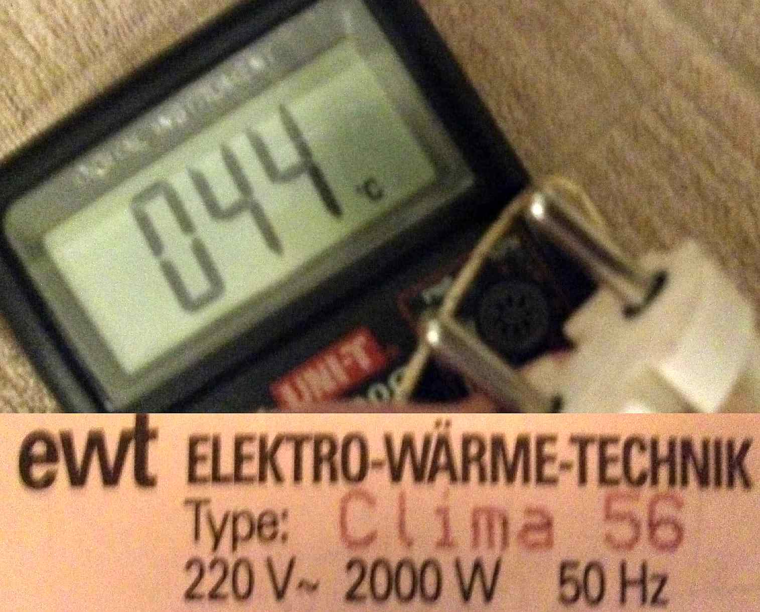

Manfred schrieb:
> Jedes Stück Leiter hat einen gewissen Widerstand und setzt dort Wärme
> um. Es ist auch nicht auszuschließen, dass ein Steckverbinder durch
> Schmutz / Verschleiß zusätzlich ungewollte Übergangswiderstände erzeugt.
> Diese können sich bei hoher Last soweit summieren, dass der Kram zu warm
> wird und im Extremfall Kunststoffe abschmelzen.
nach halber Stunde 2 kW am angegossenen Konturenstecker 45 Grad.
Das jetzt auf Dauer ? Dabei hat es noch etwas mit dem Foto gedauert. So
gefühlt waren das mindestens 50 Grad. Daumen hat schon eine kleine
Brandblase dabei abbekommen.
Derartige Konturenstecker werden ja auch bei den Steckdosenleisten
verbaut. Und jetzt mehrere hintereinander in Kaskade, teilt sich dann
die Temperatur dann auch auf? Und noch nicht einmal die angegebenen 3,6
kW.
Habe noch ein paar angekokelte rumliegen. Find ich im Moment nicht.
Bin da vorsichtig, wenn's um höhere Belastung geht. Für Fernseher, Radio
etc. reicht das wohl. Aber Heizer nicht mehr. Obwohl das rein
theoretisch geht, die Stecker passen ja rein und Lastabwurf ist
Fremdwort.
ciao
gustav

michael_ schrieb:
> Oder du meinst etwas anderes.
die gespritzten mit Schutzkontakt meinte ich.
Konturenstecker ist mir da durchgerutscht. Konturenstecker ist zweipolig
ohne Schutzkontakt.
Da gibt es auch welche, die vernünftig aussehen.
zum Beispiel:
https://www.amazon.de/Vollgummi-Konturen-Stecker-2-pol/dp/B002KL6KW4
Ob Vollgummi oder nicht.
Der Witz: Es soll dem Benutzer nicht ein SL vorgegaukelt werden.
Schließe ich jetzt ein 2-poliges Gerät mit einem Schukostecker an,
könnte der Kunde meinen, es wäre schutzgeerdet. Obwohl es gar keinen SL
braucht, da Schutzklassse II. Damit es in die Steckdose reinpasst
->Konturenstecker.
Und so müsste der heiß gewordene Stecker vom Heizer im Bild ersetzt
werden.
Mach ich gleich, und dann mess ich noch einmal die Temperatur an den
Steckkontakten.
ciao
gustav

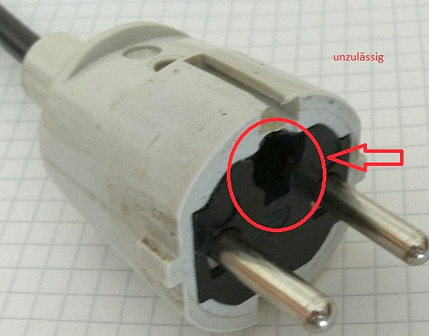

michael_ schrieb:
> Dann sag bitte, wo du richtig aussehende Konturstecker herbekommst.
OK,
ich nehme einen normalen Schukostecker und demontiere die
Schutzleiterfahnen.
Dabei muss ich darauf achten, dass es ein "echter" CEE7/4 Stecker ist.
Das Loch in der Mitte für den belgischen bzw. französischen
Schutzleiterstift CEE7/7 könnte sonst offen bleiben, und dann entspricht
es nicht mehr dem Berührungsschutz, oder der IP-Schutzart gegen
Eindringen von Fremdkörpern.
Beispiel im Bildchen so wie es nicht sein sollte...
Das könnte meiner werden: So würde ich mir den Ersatz-Konturenstecker
vorstellen:
https://www.amazon.de/PK-Konturenstecker-PVC-Flachkabel/dp/B004JUDQLM
Aber die richtigen Schrauben nehmen.;-)
ciao
gustav

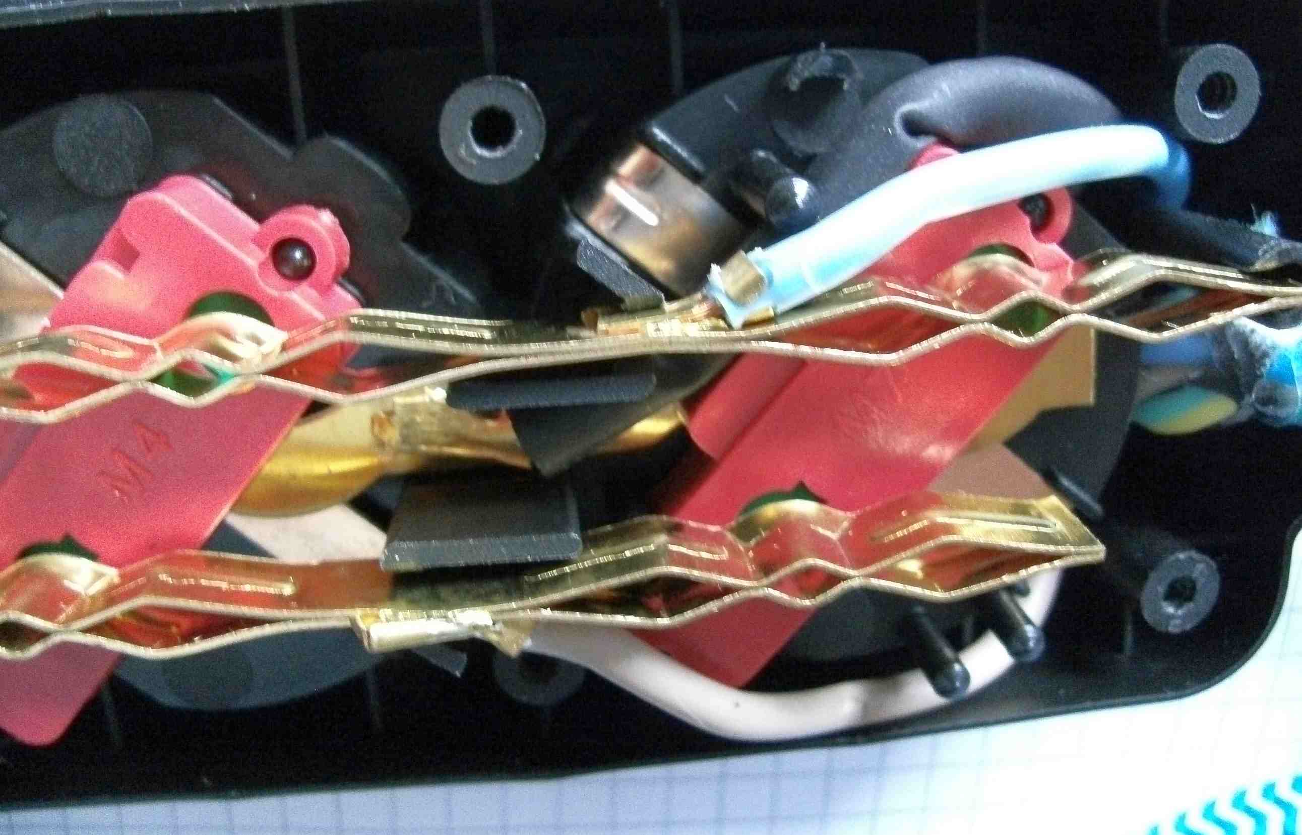

Wenn ich lese was @Karl2go da schreibt:
>Allerdings hab ich durchaus schon Steckerleisten gehabt, die locker
1-2ohm hinbekommen: Die Litzen im vergossenen! Stecker nur drumgetüddelt
- der Stecker wurde auch schön warm. Die Litzen selbst bestenfalls
0.5mm². Die Litzen um die Kontaktleisten im natürlich vernieteten
Dosengehäuse auch nur drumgewickelt. Aber CE und VDE war drauf.
>Natürlich dürfte sowas gar nicht betrieben werden. Aber wer will das bei
vernieten und vergossenen Steckerleisten nachprüfen.
Dann muß ich dem leider zustimmen. Habe auch schon
Vielfachsteckdosenleisten in die Hände bekommen die "ausgesetzt und ein
bißchen gebrutzelt" haben.

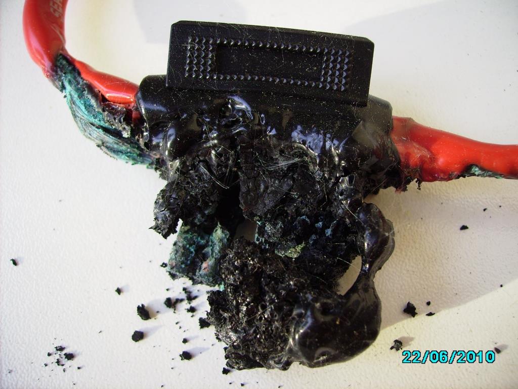

Theor schrieb:
> Dieses "langsam" kann aber zu lang sein.
Ja. In diesem Käschtle ist ein Feder-Sicherungshalter mit einer
KFZ-Sicherung drin (gewesen). Der Übergangswiderstand der Stahlfeder war
so hoch, dass sie anfing zu glühen und das Kunststoff-Kästchen unbemerkt
langsam geschmolzen ist.
