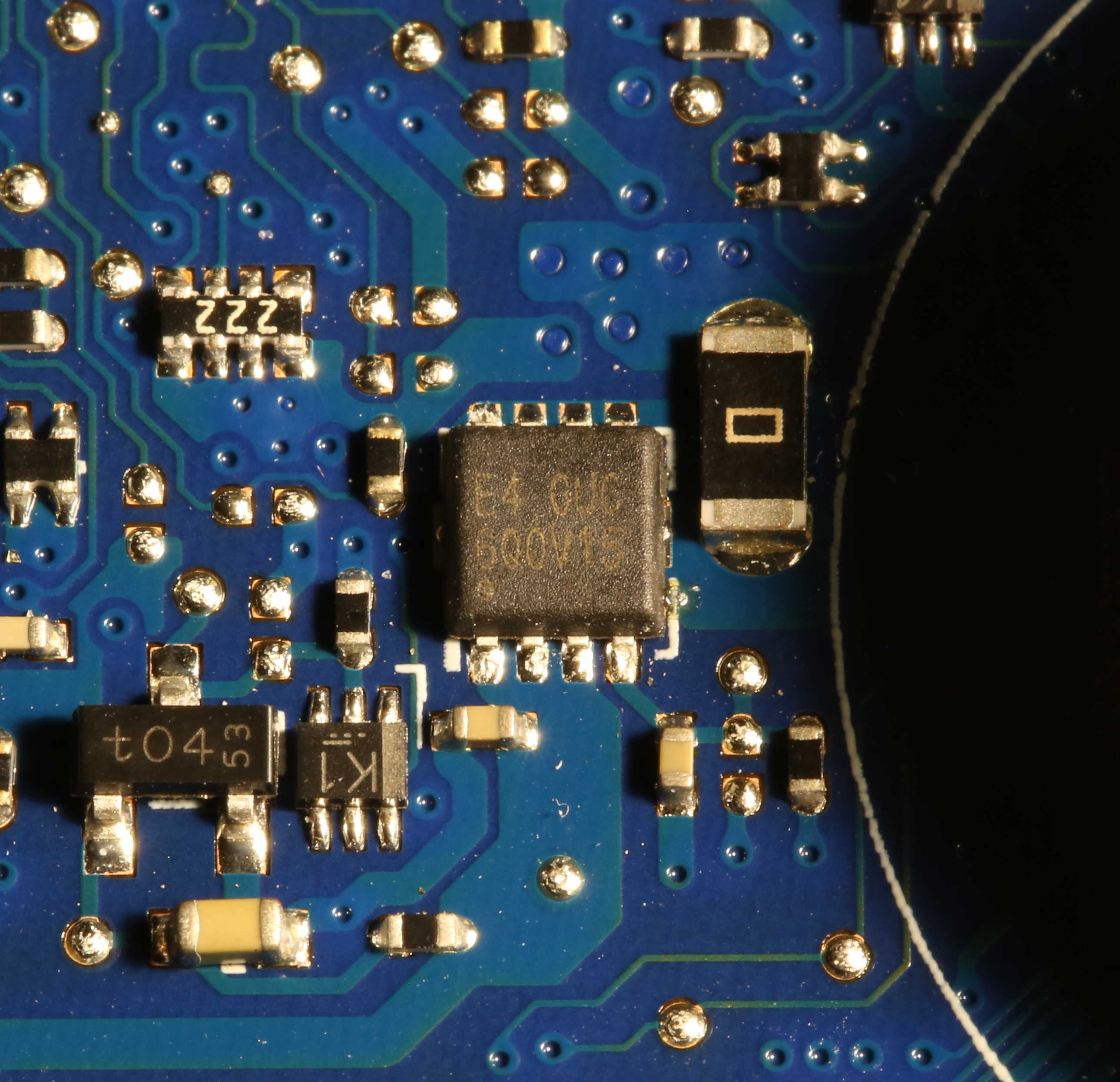

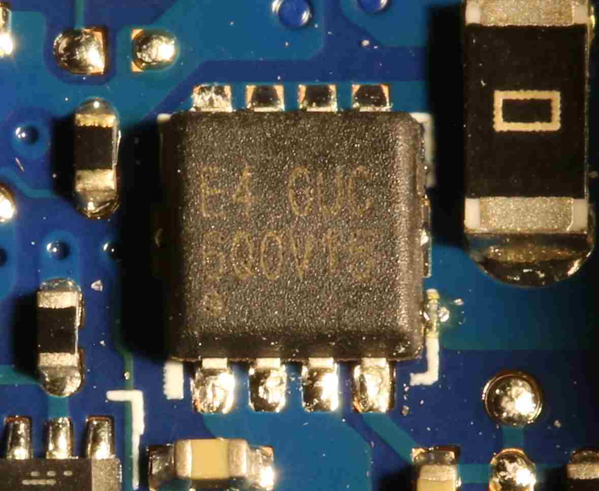

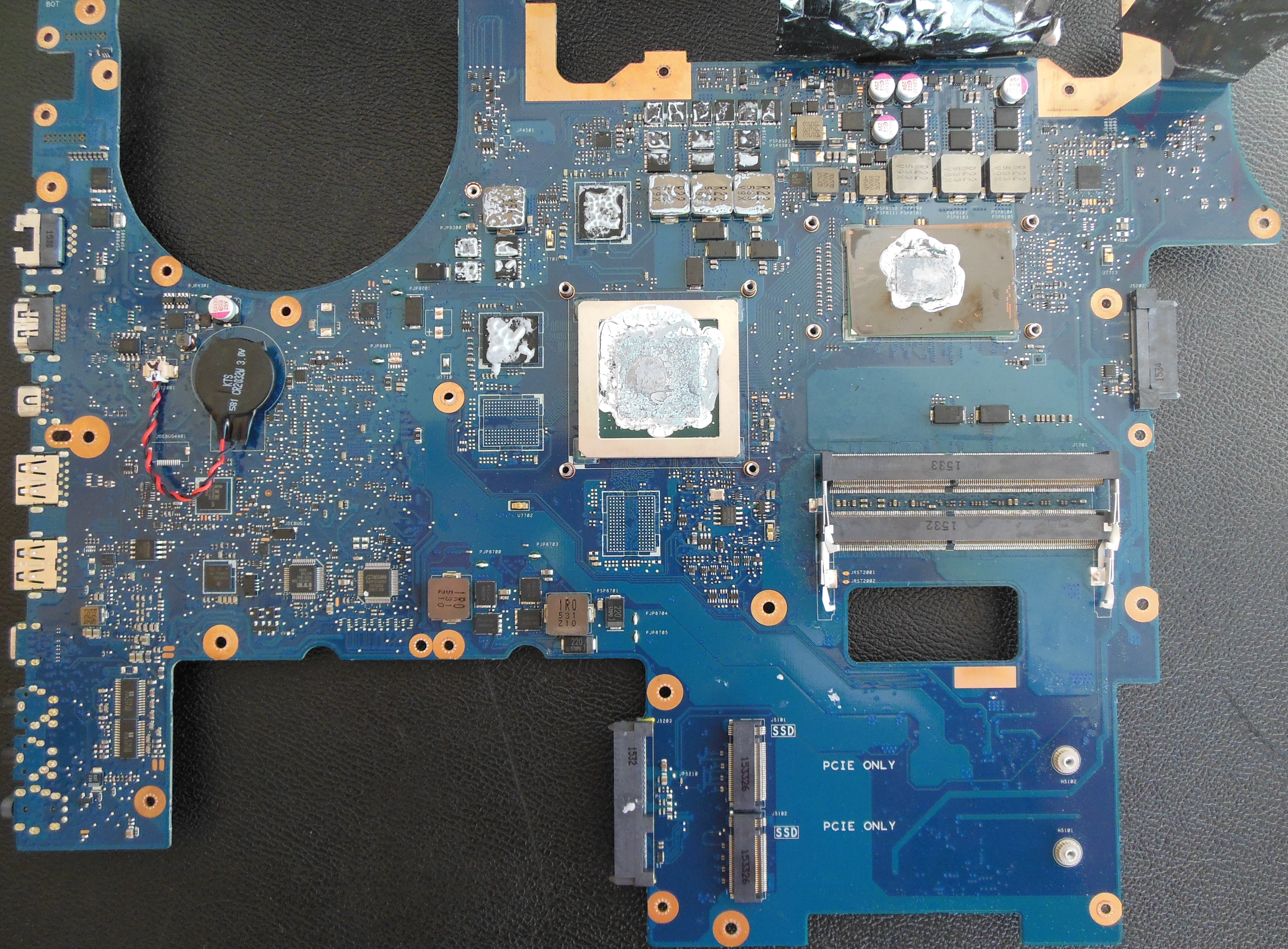

OP #5631265
Benedikt S. schrieb:
> Ich erbitte ein hochauflösendes Foto der Platine mit Markierung
> des
> Mosfets.
Hallo Benedikt,
nochmals vielen Dank für deine Bitte nach einem Foto der Platine.
Die Ober- und Unterseite lade ich nun hoch. Auf der Oberseite habe ich
den entsprechenden MOS-FET mit einem roten Pfeil markiert (ca. rechts
oben).
Steffen

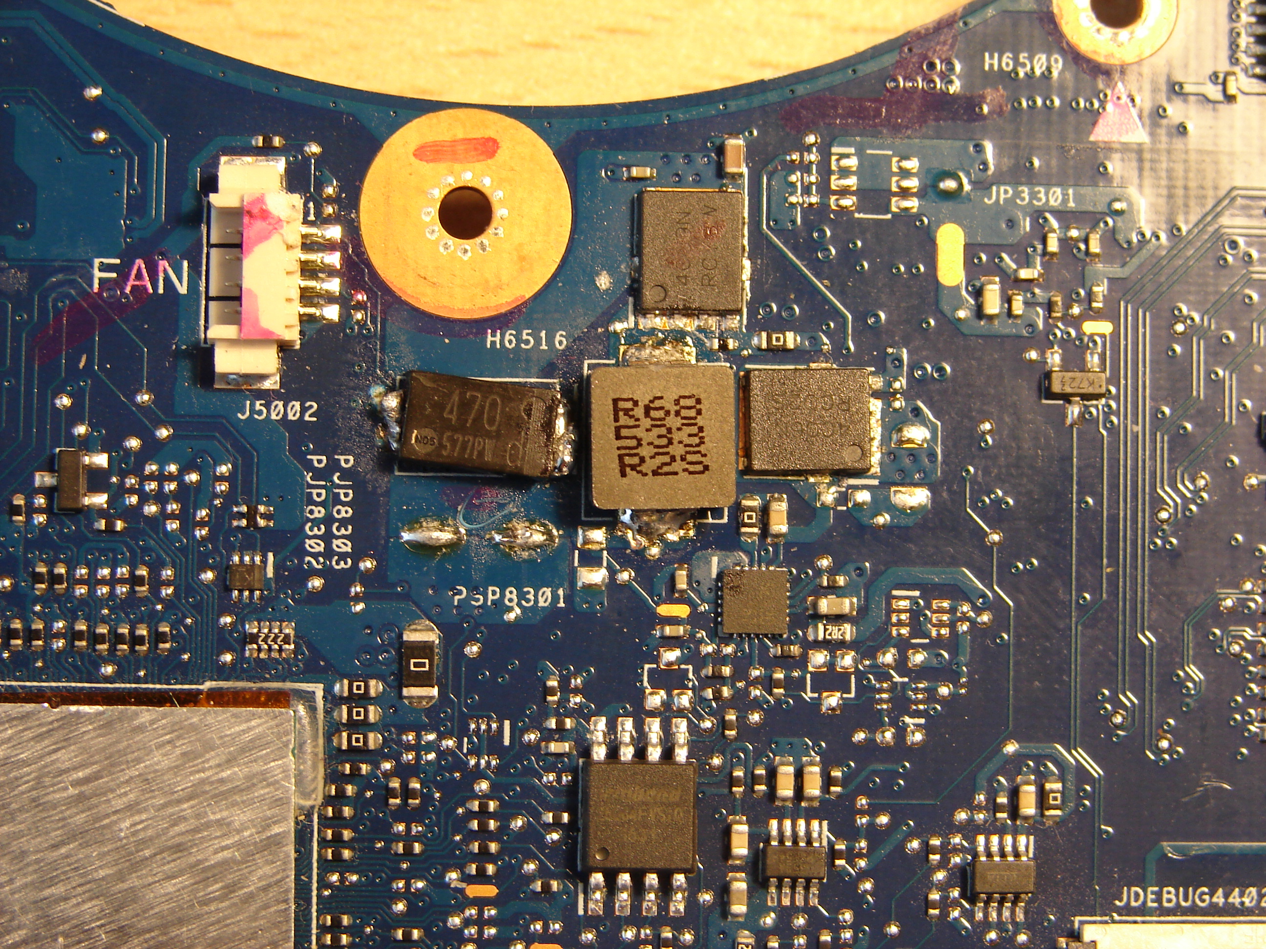

Gast #5633321
Hallo Steffen,
Der rotmarkierte, und der neben dran, und der Polymer-Elko gehören z.B.
zu der einen Stromschiene. Mess doch mal zwischen Drain und Source, ob
der Durchgang hat. Aber achtung. Die CPU z.B. hat auch ausgeschaltet nur
ein paar Ohm. Also raus wenn möglich, oder das berücksichtigen. Wenn Du
das Board irgendwie einschalten kannst, dann mess die Spannungen an den
jeweiligen Polymer-Elkos. Es gehören immer 2 Chips, Spule und Elko
zusammen. Das Schema ist immer gleich. Die Spannungen unterschiedlich.
Core (1,0 - 1,56 V z.B), +5 V 3,3 V,1,2, usw. Am besten löte nen dünnen
Draht am jeweiligen Polymer an einschalten, weiter messen. Kühlkörper
nicht vergessen. Zur not kannst Du auch ohne CPU einschalten. Dann
bleiben aber manche Spannungen nicht lange da, da der V-Chip Quatsch
entdeckt und abschaltet. Die obigen jeweils 3 Spulen gehören vermutlich
jeweils zusammen. Ein Chip hängt an +Ub (U-Batterie / NT) der andere
dagegen hängt an GND.

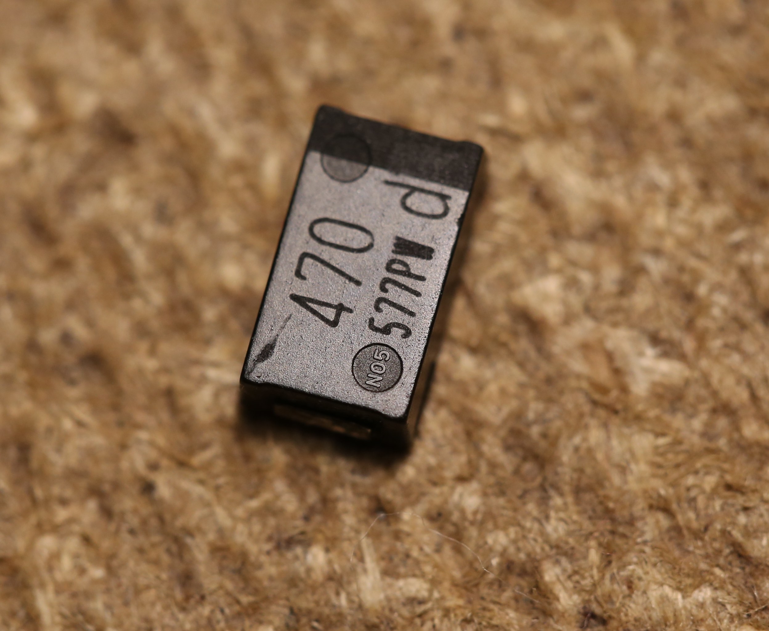

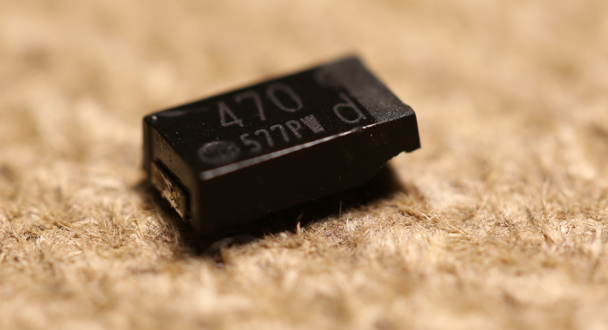

Bitte noch nicht den MOSFET versuchen zu wechseln.
Gab oder gibt das Gerät bei Zuschalten der Stromversorgung evtl. über
irgendwelche LED's einen Fehlercode aus?
War bei meinem Toshiba der Fall. Dort ergab der Blinkcode, dass etwas
mit der 5V Extern Schiene etwas nicht stimmt.
Das Gerät hatte einen Powercontroller, welcher schlimmeres verhindert
hat, indem er nahezu alle Spannungswandler deaktiviert hatte.
Im Endeffekt war es ein kleiner Tantal-Polymer-Kondensator, welcher
defekt war. Diesen zu finden war nicht ganz so einfach, da dieser sich
an der Unterseite "eröffnet" hatte, ohne große Schmauchspuren zu
hinterlassen.
Dieser hat einfach nur einen Kurzschluss verursacht und das wars.
Ich habe diesen getauscht und siehe da, das Gerät funzt nun immerhin
schon wieder fast ein Jahr lang.

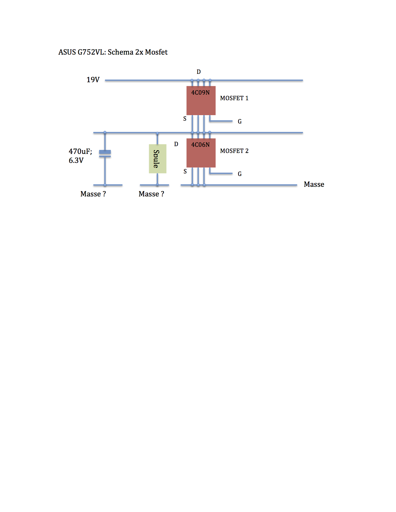

OP #5641246
erst einmal vielen Dank für die Erklärungen und für die PDFs. Sehr
hilfreich!
Leider habe ich nur ein Multimeter zur Hand. Es war mir aber doch
möglich, Folgendes herauszufinden:
Neben dem auf meinem hochgeladenen Bild (Oberseite) mit rot markierten
MOSFET 4CO6N (also rechts von der Spule) gibt es - neben Kondensator -

OP #5642189
Hallo GeraldB und Thomas,
ich habe jetzt die Hauptplatine von der alten Wärmeleitpaste befreit.
Sieht jetzt wieder top aus!
Thomas, ich bin deinem Rat gefolgt und hab im ausgeschalteten Zustand
(und ohne angeschlossenes Netzteil) alle Treiber durchgemessen (die CPU
konnte ich leider nicht entfernen; deren Platine scheint an allen vier
Ecken punktiert "geklebt" zu sein). Jeder der MOSFET-Treiber (4CO6N,
4CO9N, 4983NF) hat hochohmingen Durchgang.
Hier noch zwei interessante Beobachtungen:
1. Beim Messen von D nach S, wie gesagt, hochohmiger Durchgang
2. Beim Messen von D nach G auch Durchgang (hängt vielleicht damit
zusammen, dass ich die CPU nicht entfernt hatte)
Was mich allerdings am meisten stört ist die Tatsache, dass ich das
Netzteil nun gar nicht mehr anschließen kann um Spannungen zu messen.
Sobald ich das Netzteil anschließe (ohne den Ein-Taster am Motherboard
zu drücken), wird der mit rot markierte MOSFET innerhalb weniger
Sekunden sehr heiß, ebenso die links daneben verlötete Spule. Kann dies
vielleicht die Fehlerquelle sein? Es wird keine andere Spule und auch
kein anderer MOSFET heiß.
Steffen

Das würde mir allerdings sagen, dass der Fehler stromtechnisch hinter
der Spule ist. Also Polymer, oder Last.
OP #5647659
leider habe ich nichts Gutes zu berichten:
1. Die Spule habe ich ausgelötet; sie funktioniert und hat Durchgang
(mit Widerstandswert)
2. Den Tantal-Polymer-Kondensator links von der Spule habe ich
ausgelötet; auch dieser funktioniert (lädt sich und hält die Spannung).
Leider ist mir beim Auslöten ein Lötpad abgerissen, so muss ich mir
einen neuen besorgen. Laut Aufdruck "470" hat er 47pf (?). Ich vermute
mal, dass ich hier mit 25V rechnen muss (?)
3. Bei ausgebauter Spule und C habe ich jetzt weder beim 4C06 noch beim
4C09 zwischen D und S Durchgang. Auch das Gate hat keinen Durchgang
mehr. Bei diesen Messungen (Ohmmeter) erhalte ich durchgängig gute
Widerstandswerte.
4. Bei ausgebauter Spule und C werden die beiden MOSFETs bei
eingestecktem Netzteil (ohne "Ein"-Taster zu drücken) nun nicht mehr
heiß. Aber: Dafür wird auf der anderen Seite der "JDEBUG1" sehr heiß und
der ITE IT8912E-56B.
Ich bin wirklich nicht mehr gut auf das Motherboard zu sprechen. Dabei
hatte ich so große Hoffnungen, es reparieren zu können. Für konstruktive
Ideen, wo der Fehler doch noch liegen könnte, wäre ich dankbar. Dazu
vielleicht nochmals der Hinweis zur Baugruppe Oberseite links unten:
Hier liegt beim Minuspol (!) des C (Aufdruck: 15) 19,7 V an. Darf dies
sein?
Steffen
Gast #5647750
mom. Gib nicht gleich auf.
Erst mal wieder sammeln. Und dann mit Ruhe wieder ran.
1. Du hattest hier in dem Gebiet nen Kurzschluss . Richtig ?!
2. Die Spule und ein Regler wurden warm, heiß - Richtig?!
3. Wenn Spule heiß, dann müsste der Fehler nach der Spule sein, ergo !!
Den Stromlauf ist : 19V an Regler, werden per PWM zerhackt, gehen durch
Spule, laden den Konid auf, und ab hier zur Last. Was immer da dahinter
ist.
Im übrigen dürfte der Tantal, den Du beschädigt hast 470 uF und ?? Volt
haben. Setz maln Bild davon rein, oder Du bist Dir sicher.
Also müsste das Problem hinter der Spule sein. Mess mal dem Ohmwert am
Pad der Spule, aber nach der Spule.
Wenn Du mit dran bleibst versuche ich Dir zu helfen.
mfg
Gast #5647781
ich noch mal.
25 V schätze ixh mal nicht. Das können 4V, 6,3, 10 V und höchstens was
weis ich, 16 V sein. Eher bis 10 V. Ich kann den Aufdruck so schlecht
lesen. Aber wenn er wieder an geht, dann mal am Kondi selbst messen. Die
sind sehr eng bemessen.
OP #5648028
Hallo Thomas,
danke für deine Ermutigung, weiter an dem Projekt zu bleiben. Es ist
manchmal entmutigend festzustellen, dass einfache Tätigkeiten wie löten
nicht mehr so einfach von der Hand gehen wie damals zur Zeit meiner
Ausbildung. (Allerdings, darüber freue ich mich, hat der Austausch des
Mobilfunk-Displays für meinen anderen Schüler gestern super geklappt!).
Ich habe zwei Bilder vom Kondensator hochgeladen. Für Angaben zur
Kapazität, Spannung und Bezugsquelle wäre ich dir sehr dankbar.
Ja, dies war auch mein Eindruck. Die Frage war/ist nur, wo genau der
tatsächliche Kurzschluss liegt, denn Spule und C sind ja hier in Ordnung
gewesen.
Nun hatte ich ja nach dem Ausbau der Spule und des Kondensators bei
eingesteckten Netzteil bemerkt, dass auf der anderen Seite des
Motherboards das Bauteil "JDEBUG1" und der Chip "ITE IT8912E-56B" sehr
heiß werden. Ob dies vor dem Ausbau von Spule und Kondensator auch der
Fall war, kann ich leider nicht sagen. Nach dieser Erfahrung ist für
mich die Frage, ob der Kurzschluss (wie du ja dann in 3. fast
bestätigst) weiter hinten liegen.
Ja, die Spule selbst und der Regler rechts daneben (4C06N) wurden sehr
heiß. Ich musste ja ursprünglich sogar das Netzteil abziehen, ansonsten
wäre der 4C06 nach 2 Minuten sicherlich durchgebrannt.
Dem werde ich (aus Zeitgründen) heute Abend oder morgen nachgehen. Hier
wäre ich dir noch für einen Tipp dankbar: "Mess mal dem Ohmwert am Pad
der Spule, aber nach der Spule." Meinst du hier als Messpunkte die
beiden Pads der Spule auf dem Motherboard (bei natürlich weiterhin
ausgebauter Spule)? Oder soll ich mich vom zweiten Pad (nach der Spule)
hier einmal "vortasten"?
Steffen

zu den Kondis - Dies ist ein Beispiel:
667-25TQC15MV 10 10 0 1.740 17.40
Herstellerteilenr.: 25TQC15MV
Panasonic 25volts 15uF / Tantalkondensatoren - Polymer SMD
TARIC:8532210000 ECCN:EAR99 COO:JP
ist von mouser.com - Hat aber eine Woche oder mehr Lieferzeit, da alles
aus Amerika verschickt wird.
Alternativ : Farnell.com - liefern auf den nächsten Tag idR.
Einen vorhanden Tantal testweise drauflöten, bringt vermutlich nix, da
der den Rippelstrom nicht bringt. - Versuch. Aber Spg-Wert ist noch
wichtig. Das 'D' könnte drauf hindeuten. Wenn dies 4V Tantal sind, dann
sollten auch wieder 'nur' 4V rein.

OP #5733812
Hallo Thomas,
nun habe ich doch noch einmal einen Anlauf genommen, nachdem ich den
Laptop bereits aufgegeben hatte.
Durch entsprechende Videoclips und Tutorials wurde ich neu motiviert ...
und habe - so glaube ich - den Fehler gefunden! Ein aktuelles Bild der
Fehlerquelle habe ich hochgeladen (bitte verzeihe mir meine Lötkünste
mit dem Polymerkondensator und der Spule, die ich ja ausgelötet und
wieder eingelötet hatte)!
Alle von mir durchgemessenen MOSFETs hatten gesperrt. Der N-Kanal-MOSFET
4C06N SO8-FL rechts von der Spule jedoch sperrt nicht (mehr). Dieser
MOSFET wird - sobald ich das Netzteil angeschlossen habe - unglaublich
heiß. Er sollte ja bei nicht angesteuertem Gate sperren, doch seine
Source und Drain haben Durchgang und erzeugen somit einen Kurzschluss.
Der benachbarte Baustein gleich unterhalb dieses MOSFETs (hat den
Aufdruck "5E=2D") erhält somit Masse (obere Reihe, ganz rechter PIN).

OP #5734957
Hallo Thomas,
der verdächtige MOSFET ist leider doch nicht defekt.
Nachdem ich Probleme hatte, diesen auszulöten und es dabei belassen
habe, lötete ich die Spule und den Kondensator aus. Danach habe ich den
verdächtigen MOSFET nochmals durchgemessen. Nun hat er zwischen S und D
keinen Durchgang mehr, ist also in Ordnung (wird wahrscheinlich von der
Spule gekommen sein; oder ist der Kondensator defekt?).
Nachdem ich die Spule und den Kondensator ausgelötet hatte, habe ich via
Netzstecker die 19V angelegt. Siehe da! Der verdächtige MOSFET wird nun
nicht mehr heiß. Probeweise habe ich bei angelegter Spannung die
ausgelötete Spule auf ihre beiden PINs gedrückt, und sofort wurde dieser
MOSFET und die Spule heiß. Aber das muss ja nichts heißen.
Was allerdings klar ist: Beim verdächtigen MOSFET (der ja in diesem
Zustand richtigerweise sperrt) hat der D-Anschluss definitiv Kontakt zur
Masse!
Bei ausgebautem Kondensator und Spule hatte ich zuletzt noch die Idee,
die 19V anzulegen um auf der anderen Seite zu prüfen, ob irgendein ein
Bauteil heiß wird (das D beim verdächtigen MOSFET ist durchkontaktiert,
und auf der andern Seite gehen leider keine Leiterbahnen von diesen
Punkten weg).
Mein Beobachtung jetzt: Hier wird das Bauteil "JDEBUG1" sehr heiß (so
heiß, dass ich mir den rechten Zeigefinger verbrannt habe). Ich habe
keine Ahnung, was dieses Bauteil (oder ist es ein Anschluss?) für eine
Funktion hat und warum dieses so heiß wird.
So, eigentlich bin ich wieder am Anfang. ;-)
Steffen

Auf die Schnelle habe ich aber doch das umgesetzt, was ich auf der
Platine gesehen habe. Wie du auf dem angehängten PNG sehen kannst, war
ich sehr vorsichtig, gerade in Bezug auf Masse beim Polymer und der
Spule. Hier weiß ich natürlich nicht, ob die als Einzelbausteine
wirklich direkt an der Masse hängen (deshalb die Unterbrechungen in der
Masseleitung ganz unten). Auch hoffe ich, dass ich deine Informationen
richtig gelesen und umgesetzt habe.

Gast #5739536
Hallo steffen,
Ich habs Dir oben geschrieben. Es sollte laut theorie so aussehen:
Eingangsspannung
Evtl kleine tantals
Dann die beiden Buck-Regler. Davon einer gegen +Ub, der andere gg gnd.
Dann die spule. Die eine Seite zu den beiden reglern. Die andere Seite
ist der ausgang der geregelten spg.
Hier hängt dann der 470uf polymer o.ä. eine seite an der Ub, der minus
eben an gnd.
Und ab hier hängt die last dran.
Und wenn du die spule nur an der seite zu den beiden bucks aufloetest,
und am freien Ende einen kleinen kondi mit vielleicht 10uF nur in der
luft. Dann solltest du hier eine geregelte spannung haben.
Es koennte sein, das der Controller noch nen Sense-Eingang hat. Das weiß
ich aber aus der ferne nicht.

4. Diesem Pin bin ich nachgegangen und habe auf der Rückseite mit Hilfe
der Durchkontaktierung einen weiteren MOSFET gefunden, der mit D mit
diesem Pin verbunden ist (siehe das angehängte Bild dieses MOSFET).
5. Meine Messungen haben ergeben: Dieser MOSFET hat zwischen D und S nur
31 Ohm. So vermute ich, dass dieser das Problem ist und ein Defekt
vorliegt. Zur Überprüfung werde ich am Wochenende einmal den
0-Widerstand rechts dieses MOSFET auf einer Seite ablöten. Damit löse
ich den MOSFET ab und kann Gewissheit erhalten, ob dann immer noch ein
Masseschluss besteht.
Sofern diese MOSFET (Aufdruck: E4 GUC) ausgetauscht werden sollte, wäre
ich für professionelle Hilfe dankbar, denn ich habe weder das Werkzeug
noch die Expertise dafür. Zumal ist dieser MOSFET super klein (5x5mm),
und ich weiß auch nicht, wo ich ihn beziehen kann. Richtig fündig (mit
dieser Bezeichnung) bin ich in jedem Fall nicht geworden.
Steffen
OP #5742278
danke für die Vergrößerung des MOSFET.
Kann mir jemand die Bauform PQFN-8 dieses MOSFETs bestätigen? Welche
Marke könnte es sein? Vishay, ON, Infineon? Gibt es eine "offizielle"
Bauteilenummer dafür?
Steffen
Gast #5742856
Hallo Steffen,
dieser Chip - E4 GUC ist so wie es aussieht, nur ein Schalter. Das
heißt, würde dieser durchschalten, dann wäre halt irgendwas auf dem
Board eingeschaltet. Dies wäre nicht das Problem. Aber welcher Chip wird
denn nun unverhältnissmäßig heiß?
Entweder es ist der, dass er nicht richtig durchschaltet, oder aber die
Last, die an ihm hängt hat nen Treffer.
Aber der E4 GUC ist nur ein Schalter, dies sieht man an seinen paralell
geschalteten Anschlüßen, und dem einzelnen Gate-Anschluss. Denke nicht,
dass der das Problem ist.
Gast #5742889
Der E4-GUC ist ein PEA28BA von Niko Semi. Einmal sind 3 Pins verbunden,
auf der anderen Seite 4 Pins. Mess mal, welche Seite zur Masse, (oder
eben gnd) niederohmiger ist. Es sollte ein Unterschied von eben diesen
30 Ohm rauskommen. Denke dass dieser vieleicht die Powerline zur
Grafikkarte schaltet, und im Bereich der GraKa das Problem ist. Es
riecht irgendwie danach.
