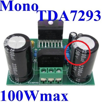

Mein aktiver Subwoofer hat den Geist aufgegeben.
Eigentlich wollte ich den entsorgen, aber bin auf den TDA7293 gestoßen
wie hier :
https://www.ebay.de/itm/TDA7293-Digital-Audio-Verstarkerplatine-Mono-Einkanalwechselstrom-12V-50V-100-gx/232313898560?hash=item3616fcc640:g:PE0AAOSwKAJbPf5p
Zur Verfügung habe ich 2x Trafos mit folgenden Ausgängen :
1x 24V / 160VA (Leerlauf 28V)
und das Original vom defekten Subwoofer mit 2x34V (Leerlauf 2x36V) AC
oder nach dem Gleichrichter 2x52V DC Leerlauf (Leistung unbekannt)
Eingang der kleinen Platine ist allerdings max. 2x32V. Geht nicht mit 1x
24V ? Macht es überhaupt einen Sinn (der Preis ist schon verlockend) ?
Oder gibt es eventuell Alternativen für die oben genannten Spannungen ?
Ein neuer Trafo sprengt den Kosten-Nutzen-Faktor.
Vielen Dank im voraus.

Der TDA7293 kann eigentlich +/-50V. Die zweimal 24V(~35V Gleichspannung)
wären also kein Problem. Die originalen +/-52V dagegen sind schon
grenzwertig.
Ja, AC, nicht DC. Macht dann so knapp 50VDC.
Aber wie hinz schon fragte: warum nicht das Gerät reparieren.

>Die Platine des alten Subwoofers habe ich nicht mehr.
Immer diese Schnellwegwerfer ... ;-)
>Verfügbar ist nur 1x24V AC oder 2x 34V AC oder 2x 52V DC.
>Was kann ich verwenden ? Gehen die grenzwertigen 2x 34V AC an die AC
>Eingänge der Platine ?
Kannst die 34VAC ja probieren. Der IC hält ja zumindest ohne Last 60V
aus, was selbst mit Netzüberspannung nicht überschritten wird. Sollte
also zumindest nix kaputt gehen (die Elkos auf der Platine dürften wohl
63V-Typen sein, also ok, wenn auch grenzwertig für die Langlebigkeit).
Allerdings sollte der Lautsprecher dann 8Ohm haben, denn bei 4Ohm wird
der Betrieb im TDA schon sehr verlustreich. Einen schönen großen und
klobigen Kühlkörper brauchste ja ohnehin dafür.

Die Angaben sind, sofern diese stimmen:
"TDA7293 Digital Audio Verstärkerplatine Mono Einkanalwechselstrom
12V-50V 100 gx"
Man könnte den Verstärker also auch mit 24V Einkanalwechselstrom
betreiben. Die Leistung ist dann geringer, aber das ist eigentlich kaum
zu bemerken. Denn für doppelt so laut oder leise, wird das zehnfacher
oder ein zehntel der Leistung benötigt. Also 200W nur halb so laut,
wären dann nur 20W. Das Ohr hat ein logarithmisches Lautstärkeempfinden.
Über die Verkabelung wird vermutlich bestimmt, ob die Eingangsspannung
verdoppelt wird oder nicht.

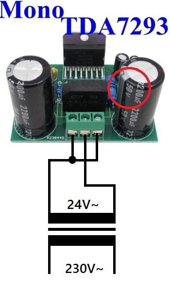

#5623464
Schließe den Trafo so wie im Bild gezeigt an das Modul an.
So erhältst Du eine Spannungsverdoppelung und eine symmetrische
Betriebsspannung mit ca. +/-35Volt für den TDA. Es wäre gut, den
vorhandenen Siebelkos noch welche mit den gleichen Werten parallel zu
schalten.
Gast #5623545
Sven S. schrieb:
> schalten.
Ob der Gleichrichter das mitmacht? Müsste man ggf gegen einen dickeren
austauschen.
