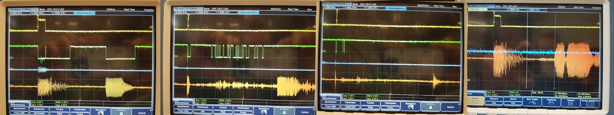

In meinem Projekt benutze ich einen Ultraschallsensor (200lm450), einen
US-Treiber (PW0268) und einen Arduino. Das Ziel ist es eine
Distanzmessung unter Wasser durchzuführen. Das ganze funktioniert auch
ganz gut für Distanzen 20cm bis ~560cm. Ab ca. 6m funktioniert der
interne Komparator des US-Treibers nicht mehr, allerdings ist das
gefilterte Echo-Signal vor dem Komparator noch sehr "schön" zu sehen.
Ich möchte nun dieses gefilterte Echosignal, als analoges Signal, auf
den Arduino führen und auf die "Flanke" triggern. Daher habe ich mich
für den internen Komparator des Arduino UNO entschieden. Als
Referenzspanung führe ich ein PWM Signal über einen 10kOhm Widerstand
auf Pin D6 [AIN0] und von Pin D6 mit einem Kondensator auf GND für eine
DC Spannung. Als [AIN1] habe ich dann das analoge Signal (CH3).
Mit einem Interrupt möchte ich die Schwelle/Flanke erkennen und die Zeit
aufnehmen. Dabei ist noch das Problem, dass ich beim Programmstart auch
eine hohe Flanke habe (durch das "Ringing" des US-Sensors). Ich möchte
also die Flanke erkennen, sobald der Sensor im "horchen"-Modus ist. Als
einfache Lösung hatte ich mir gedacht, ich packe "einfach" ein
delayMicroseconds(400) rein, nachdem der Rechteck-Puls gesendet wurde.
Nur bekomme ich hier dann Zeitwerte von 408 µs zurück. Das dürfte ja
eigentlich nicht passieren, da die Referenzspannung zu dem Zeitpunkt
noch deutlich über dem Analogsignal hängt(?). Ebenfalls ändert sich an
den 408µs nahezu nichts wenn ich die Distanz mal auf 30cm verkürze bzw.
auf 80cm erhöhe. Ich denke mein Code ist dann fehlerhaft.
Vielleicht gibt es aber auch eine viel einfachere bzw. besssere Lösung?
Ansonsten könnte ich mir auch vorstellen, dass der Interrupt nicht ganz
so funktioniert wie ich mir das denke..
Angehängte Bilder
 - Messungen für 70cm, 9m, 50m von links nach rechts [gemessen im Becken
2m x 60m]
 - Testmessung mit Komparator Signal [gemessen in Behälter 1m x 1m]
CH1: Rechteck-Signal -> Impuls zum anregen des Sensors
CH2: Echo-Signal nach Treiber-internem Komparator.
CH3: Gefiltertes Echo-Signal, nach internem Bandpass und vor dem
Komparator
CH4: Referenzspannung für Arduino UNO Komparator (Gilt nur
Komparator-Bild, in den anderen Bildern stellt CH4 den Strom am Sensor
dar [Stromzange])

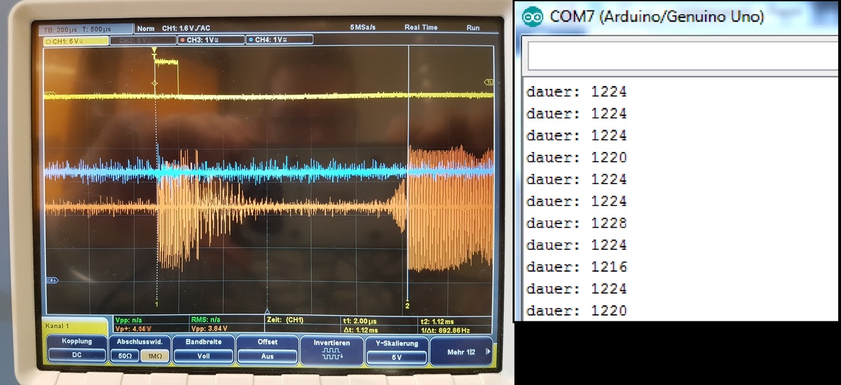

OP #5624288
Vielen Dank für die Antworten.
Die Änderung von der if() - Anweisung zur while(!obstacle) hat super
funktioniert :-)
Nach einigem rumprobieren habe ich noch gesehen, dass ich die Flag aus
dem Interrupt am Anfang der loop() nochmal zurücksetzen muss, da diese
sonst für immer auf "true" bleibt.
Nun bin ich auch schon fast zufrieden. Lediglich zeigt mir der
Zeitstempel aus dem Interrupt ca. 100µs zuviel an. Warum das passiert
kann ich nicht ganz nachvollziehen.
Als Referenzspannung speise ich nun direkt 3,3V vom Arduino ein. Ich
hatte hier kurz die Befürchtung, dass die PWM-Anweisung etwas Zeit
kostet und ich daher die 100µs zuviel hatte.. aber hier hat sich nichts
geändert.
Am Montag kann ich dann wahrscheinlich nochmal im 50m Becken messen und
schauen ob die ~100µs auch bei längeren Distanzen auftreten oder ob die
Abweichung doch größer wird.

#5624299
Läuft der Arduino selbstauch mit 3,3 V? Und ist das rote Signal direkt
am Analogen Input gemessen?
Der Atmega clampt intern eigentlich mit Schottky-Dioden gegen die
Versorgungsspannung. Und eine Wechselspannung solltest du da sowieso
nicht anschließen. Wenn das rote Signal nicht direkt am AIN Pin gemessen
ist, könntest du sein, dass du durch die Dioden Richtung 3,3V
Nichtlinearitäten bekommst und das den Komparator verfälscht.
Und das hier:
while(!obstacle){
    obstacle = false;                           //solange kein Hindernis erkannt wird, obstacle = false
Ergibt auch keinen Sinn. Damit baust du dir eine klassische Race
Condition.
Richtig wäre
while (!obstacle);
obstacle = false;
(Firma: MED-EL GmbH) #5624345
