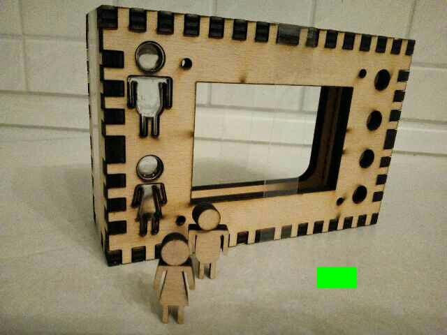

Lukas H. schrieb:
> Hier ein Bild von vor dem Display Einbau.
Sehr schön! Aber ich hoffe, Du hast die Plexi-Figuren noch mattiert oder
mit Papier hinterlegt, sonst blenden die LED so blöd ;)

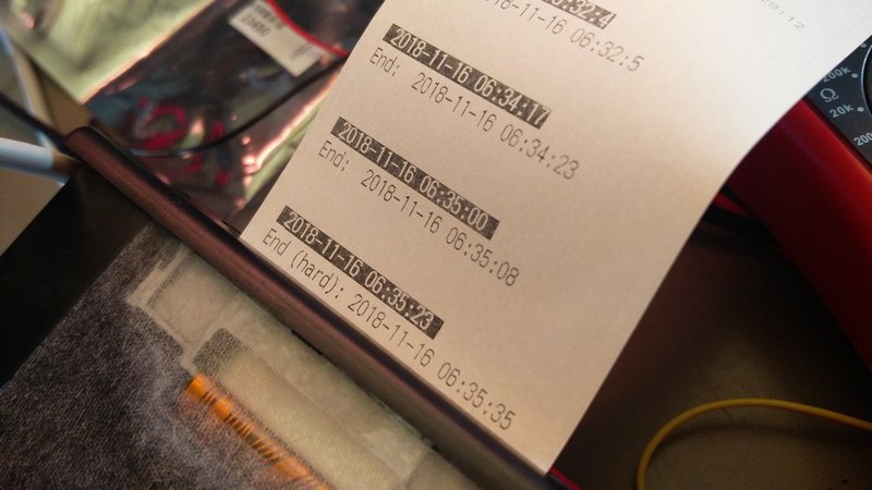

So, schon mal zwei Bilder:
Eins vom RTC-RAM-Erfolg. Etwas spät geworden ;) "End:" druckt er bei
Ende per Tastendruck. "End (hard)" druckt er, nachdem man ihm einfach
den Saft geklaut hat, beim nächsten Wiedereinschalten.

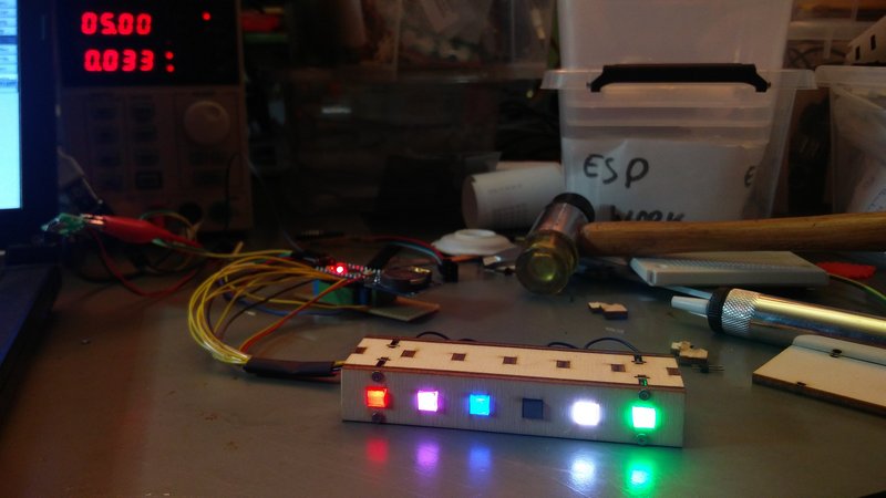

Das zweite Foto zeigt die auch noch eben gebastelte beleuchtete
Button-Leiste - daran habe ich mich eine Nacht später verkünstelt ;)
Danach musste ich leider nochmal komplett umdisponieren, da auch bei
maximal reduzierter Druckgeschwindigkeit (weniger gleichzeitig beheizte
Pixel) mit den größten gerade verfügbaren Elkos im Auto die Spannung so
weit eingebrochen ist, dass mein Kasten neu starten musste :/ Jetzt
hängt alles am eigenen 12V-Zigarettenanzünder-USB-Adapter...
