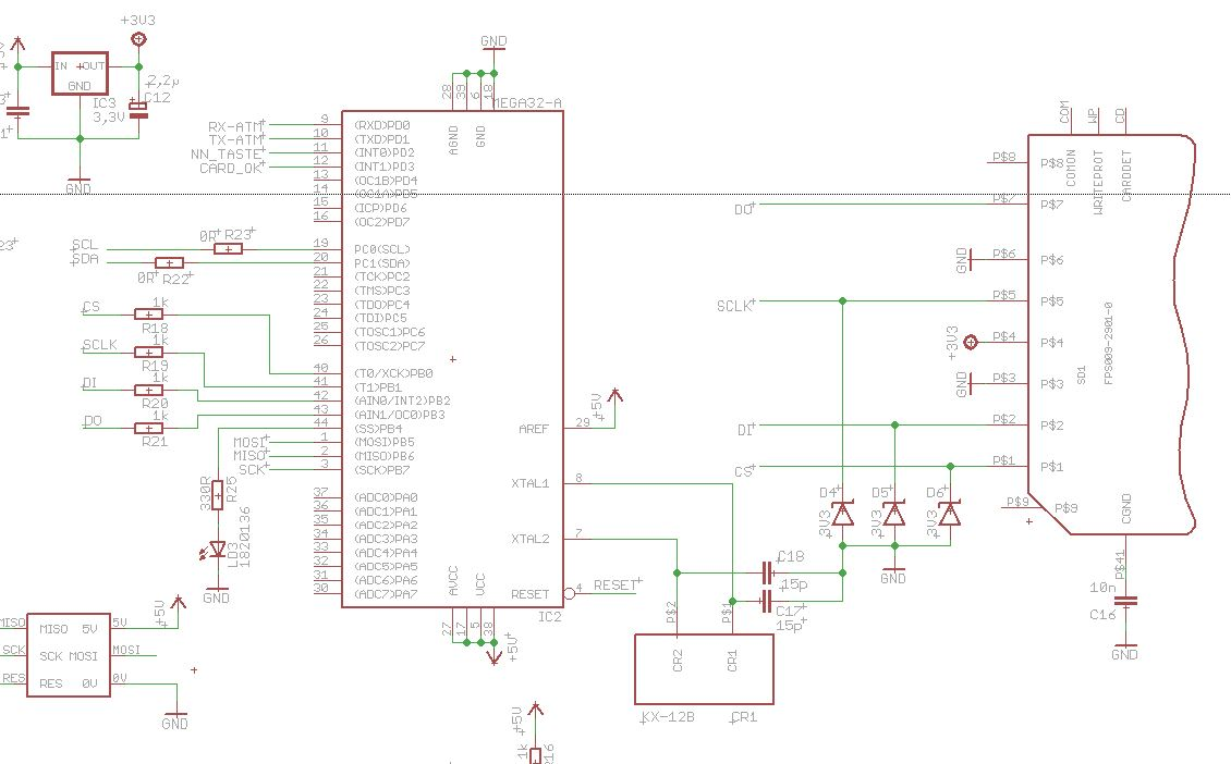

Marco K. schrieb: > Vom Prinzip her ist fast nichts an dem Atmel dran. Leider auch keine Abblock Kondensatoren, jedenfalls sehe ich keine im Schaltplan Ausschnitt. Man kann auch Fehler im Layout haben, die das Anlaufen des Quarzes verhindern. Welchen Quatz verwendest Du (Datenblatt)?

Die Kondensatoren sind drin aber in einem anderen Teil des Planes. Bei einer funktionierenden Platine kann ich den Quarz messen mit dem DSO5012A von Agilent. Schöne 16MHz vom Geyer KX-12B Quarz.

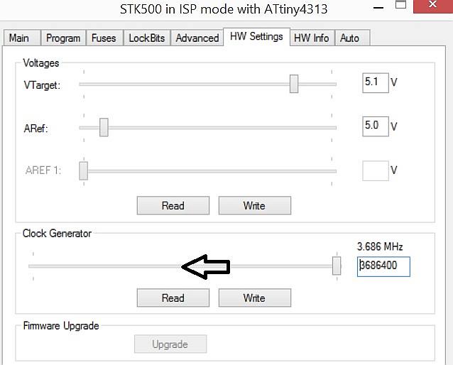

Marco K. schrieb: > Bei der Initial Programmierung setzt er die Fuses und bricht dann ab. > Ab da kann ich ihn überhaupt nicht mehr ansprechen. Das schon im ersten Post und Du hättest uns ne ganze Menge Zeit gespart. Wenn der ISP-Takt zu hoch ist, kann es passieren, daß die Fuses auf Mumpitz gesetzt wurden. Man kann dann versuchen mit einem langsamen externen Takt (100kHz) und langsamem ISP-Takt den MC wieder anzusprechen (Signatur lesen) und dann die Fuses zurück setzen.
Den Tackt habe ich zwischen 8kHz und bis zu 150kHz versucht. Es kommt einfach nichts zurück.
Peter D. schrieb: > Man kann dann versuchen mit einem langsamen externen Takt (100kHz) und > langsamem ISP-Takt den MC wieder anzusprechen Hi, so meinter @Peda das wohl: Den Schieberegler nach links. ciao gustav

- Verbindungs- oder Kontaktproblem im Bereich des Quarzes (durchmessen) - Defekt oder Fehlbestückung bei Quarz oder C17/C18 Meldet sich der ATmega644, wenn an XTAL2 ein Takt mit z.B. 1 MHz zugeführt wird? Gruß aus dem Schwarzwald
Hugo E. schrieb: > Nicht mal, wenn der Quarz schwingt? ;-) Wie du selbst bemerkt hast, hat er den Quarz nur bei einer i.O. Platine arbeiten sehen. Bei den n.i.O. Platinen ist Ruhe, deshalb hat er ja den Felsen selbst im Verdacht.

Der Oszillator stirbt nicht. Hintergrund für den Versuch mit XTAL2: es könnte ja z.B. C17 fälschlicherweise mit 100 nF bestückt worden sein. (Wo ist eigentlich der erste Schwarzwälder, hat der sich ins Wochenende verabschiedet?)
#5624323
S. Landolt schrieb: > Hintergrund für den Versuch mit XTAL2: es könnte ja z.B. C17 > fälschlicherweise mit 100 nF bestückt worden sein. Das ließe sich mit hoher Wahrscheinlichkeit ausschließen, wenn man wüsste, ob die Platinen vom Automaten bestückt wurden oder einzeln in Heimarbeit gelötet wurden. Ein Blick auf eine funktionierende Platine könnte auch klären, ob es einen äußerlichen Unterschied zwischen den hoffentlich vorhandenen Abblockkondensatoren und den Quarzlastkondensatoren gibt.
#5624326
Bei Automatenbestückung passieren es keine Fehler? Aber okay, warten wir also, bis sich Marco K. zurückmeldet.
