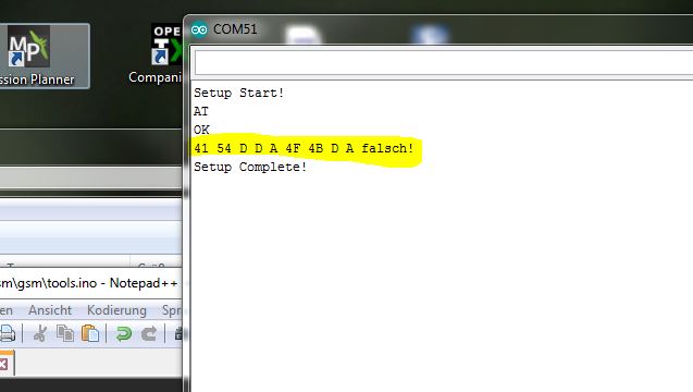

Aber selbst hier scheitert es schon, weil ich nicht genau weiss, was da
exakt rauskommt, selbst wenn da
AT
OK
Ist das nun AT\r\nOK oder AT\r\nOK\r\n oder... oder oder...
auf dem Serial Monitor steht.... grrrrr.....

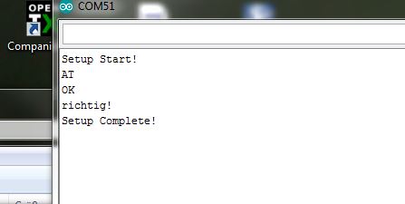

Ok, jedenfalls sehe ich grad, dass der SIM800  /r/r/n ausgibt, sehr
seltsam... 0x0d und 0x0d in der Ausgabe.
von derjaeger (Gast)
Sorry ich meinte readBytes ...
https://www.arduino.cc/en/Reference/StreamReadBytes
Ich glaub ich hab dem einen char* Puffer übergeben und dann nach der
eingelesenen Antwort einfach gesagt:
String response = String(buffer);
Vorher muss man mit setTimeout() sagen wann readBytes() aufhören soll
wenn keine Bytes mehr reinkommen
von Chris J. (Gast)
Jedenfalls klappt das jetzt, sehr seltsam.... man beachte das strcmp....
das jetzt noch eine do while rein und ein timeout mit millies und dann
müsste das spielen... und ich verstehe es auch noch.

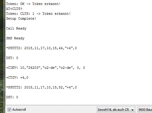

Ich empfehle folgende Methode: Schreibe Dir eine Funktion, die ein
Kommando sendet und dann bis zu n Millisekunden auf ein bestimmtes Wort
in der Response wartet. Zum Beispiel:
char responseBuffer[100];
bool gotOk = send_command("ATZ\r\n", "Ok", 500, responseBuffer,
sizeof(responseBuffer));
Die Funktion soll in diesem Fall "ATZ" senden, dann bis zu 500ms lang
auf "Ok" warten. Wenn das soweit klappte, liefert sie ein true zurück,
sonst false. Der responseBuffer ist optional und wird mit der kompletten
Antwort befüllt, oder mit so vielen Zeichen wie hinein passen. Falls der
Buffer zu klein ist, werden die überschüssigen empfangenen Zeichen
einfach verworfen.
Und jetzt kommt der entscheidende Trick: Nachdem die Funktion das
erwartete Stichwort empfangen hat, empfängt sie zusätzlich solange alle
weiteren Zeichen, bis 100ms nicht mehr kommt. Diese 100ms kannst du
ruhig hardcodieren, die wirst du kaum ändern wollen.
Wenn das Modem nicht mit dem erwarteten Stichwort (Ok) antwortet, wartet
die Funktion bis zu 500ms und liefert dann die Fehlermeldung zurück. Die
kann man dann z.B. auf einem Display anzeigen.
Auf diese Weise wartest du nach jedem erfolgreichen Kommando immer lange
genug, bis das Modem seine komplette Antwort gegeben hat. Erst danach
wird dein Programm das nächste Kommando senden. Und das ist wichtig,
weil es sonst die Synchronisation zum Modem verlieren würde, so dass es
irgendwann die Antworten nicht mehr zu den richtigen Kommando zuordnen
würde.
Wie die Zeilenumbrüche in der Antwort des Modems aussehen, ist
irrelevant. Ich gehe da sogar noch einen Schritt weiter und ersetze
einfach alle \r durch \n und verwerfe wiederholt aufeinanderfolgende \n.
So vereinheitliche ich das Format der Antwort.

Leider quasselt das Ding beim Starten auch noch ohne gefragt worden zu
sein, was echt nervt.

von Chris J. (Gast)
Hallo Stefanus,
wenn man erstmal drin ist, dann fluppt es ganz fix! Das Zauberwort
heisst
strstr! leider kommt man nicht umher den Puffer immer wieder zu prüfen,
da das Teil auch ungefragt quasselt, vor allem wenn man die RTC gesetzt
hat quatscht es immer wieder mal ungefragt.
Können Bootloader Nachrichten sein.
Der EPS8266 quasselt beim Starten (wenn RESET losgelassen wird) für mehr
als 350 ms irgendwelche Bootnachrichten ... unglaublich
von Chris J. (Gast)
Der SIm800 quakt aber deutlich mehr..... vor allem wenn man die Uhrzeiut
gesetzt hat, das muss aber abgeschaltet werden, geht gar nicht!
