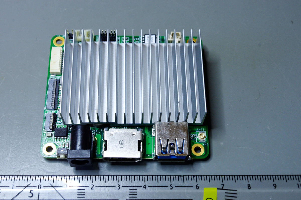

grundschüler schrieb:> Niemand konkrete Vorschläge für windowsgeeignete Hardware?
Kuck mal bei www.up-board.org. Die up Boards haben eine Intel CPU und
sind (auch) für Win geeignet. Das abgebildete Board ist wohl das
kleinste aus der Reihe.
