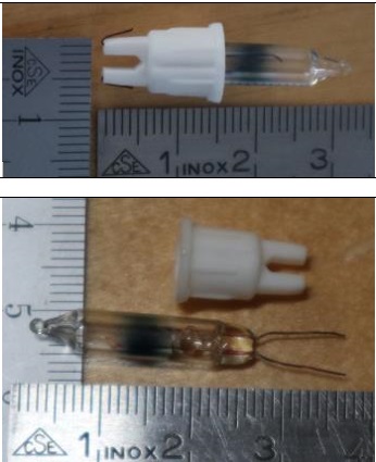

Hallo Zusammen
Ich habe zu Hause eine Lichterkette mit den im Anhang sichtbaren Birnen.
Heute kann man ja so ziemlich alle Birnen mit verschiedensten Sockel als
LED kaufen. Leider konnte ich nirgends ausfindig machen wie dieser
Sockel heisst und demnach auch kein LED Pendant dafür finden.
Nur bei Conrad für CHF 2.80 das Stück, was mir für 30 davon viel zu
teuer ist.
Die Lichterkette hat noch solche Stoffwürfel um jede Lampe und habe
diese als kleines Mädchen zu Weihnachten bekommen. Einfach nur eine
aktuelle Lichterkette kaufen ist also nicht mein Ziel.
Weiss jemand wie der Sockel heisst oder wo ich solche Lampen (LED
optional) zu einem fairen Preis erhalte?
Danke und Grüsse
Ann

Hallo Ann,
wie Moderator Rufus bereits schrieb --> wegwerfen.
Das Problem ist, die Birnchen hängen in der Regel als Kette (und damit
alle hintereinander in Reihenschaltung) direkt am Stromnetz mit
vielleicht 230V. Es kann auch sein, dass eine kleinere Anzahl an einem
Trenntrafo/Steckernetzteil (Wandwarze) angeschlossen ist.
Und das wird bei Dir wohl der Fall sein. Zwischen den Birnchen sind in
der Mitte der Lichterkette sicherlich drei Drähte zu sehen. Dann sind
immer so viele in Reihe geschaltet, um die gewünschte Speisespannung zu
erreichen.

Die Anzahl der Birnchen bestimmt die Spannung der Birnchen. Bei 200
Birnchen an 230V hat jede Birne eine Betriebsspannung von 230V durch
200, also 1,15V. Bei 24V oder 38V sind vielleicht immer 20 Birnchen
hintereinander geschaltet. Leider gibt es keine Norm für die
Birnchenspannungen und die Leistung der Birnchen. Nur wenn alle 200
Birnchen die gleiche Leistung haben, darf man sie zusammenschalten. Nur
wenn alle Birnchen als Summe die nominelle Speisespannung erreichen,
darf man die zusammenschalten.
Also, was wird benötigt beim Nachkaufen? Angabe der Anzahl der Birnchen
im Strang. Angabe der Leistung einer Birne (Leistungsaufnahme der
Lichterkette geteilt durch Anzahl).
Jetzt gibt es sooo viele unterschiedliche Birnchen und es wäre Zufall,
wenn Du ohne Bescheidwissen die richtigen Nachkaufen würdest. Also
lautet die Kernaussage: "von der Lichterkette verabschieden und
wegwerfen".

Eine andere kaufen und die Stoffwürfel auf diese „umpflanzen“ dürfte die
einfachste Variante sein.
Ansonsten könntest du nur sehen, ob du zufällig irgendwo eine Kette mit
gleicher Fassung und gleicher Anzahl Lämpchen findest.  Vermutlich
bekommst du dann die ganze Kette auch für CHF 2.80 …

Bei ihrer Kette sinds wohl 24VAC, je 10 Birnchen zu 2,4V in Reihe. Sowas
liegt hier noch rum, wird schon lange nicht mehr verwendet.
Moderator Persönliche Seite #5624000
Stimmt, dann wäre es auch ungefährlich, jeweils zwei antiparallele LEDs
und einen kleinen Vorwiderstand reinzufummeln, sofern von den
existierenden Lämpchen noch alle 10 Stück vorhanden sind, sodass man die
Sockel wiederbenutzen kann. Wenn das Ganze am Ende in den Stoffwürfeln
verschwindet, stört die Bastelei ja nicht weiter.

2,4V ist zu wenig Spannung für eine weisse LED.
Ein Foto vom Netzteil (Trafo) mit gut lesbaren Angaben auf dem
Typenschild wäre noch hilfreich.
> teuer ist.
Diesem Text entnehme ich, dass Du in der Schweiz wohnst.
Da könnte ich Dir helfen. Melde Dich hier im Forum an, dann kannst du
mir eine PN schreiben. Bei mir liegen noch einige Lichterketten mit 2,4V
70mA (0.17W)Lämpchen rum.
Eventuell passen die Lämpchen aus diesen Lichterketten:
https://www.pollin.de/p/lichterkette-mit-80-lampen-warmweiss-532401
https://www.pollin.de/p/lichterkette-mit-120-lampen-warmweiss-230v-ip44-innen-aussen-532403

Gast #5624181
Die Sockel hab ich noch nie einzeln gesehen.
Die Ersatzlampen werden/wurden nackt verkauft - alte Lampe raus, neue
Lampendraehte durchstecken+umbiegen - Sockel mit Lampe in die Fassung -
fertig.
wendelsberg

Ich habe auch noch so eine Glühlämpchen-Lichterkette (80 Lämpchen, 8
Gruppen zu je 10 in Reihe, das Lämpchen zu 2,5V /0,25W).
In den letzten Jahren habe ich meine Ersatzlämpchen bei Voelkner/Conrad
bezogen. Hersteller dieser und anderer ähnlicher Lämpchen ist
"KONSTSMIDE". Herstellerbezeichnung meiner 2,5V/0,25W 5er-Pack(!)
Lämpchen ist "2006-050SB"
Die Lämpchen werden mit einer Plastikfassung geliefert, aus der man sie
aber herauslösen kann.
Schau mal genau nach, ob sich der Preis von CHF 2.80 nicht auf ein 5er
Pack bezieht. In D bekommt man 5 St für 2,50€ incl Versand bei Amazon,
sicher auch bei ebay für einen ähnlichen Betrag.
