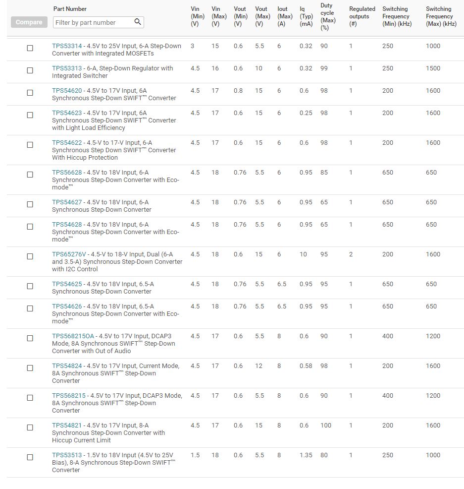

Hallo Forum,
Mal eine dumme Frage, ist es möglich aus einem Netzteil das zum
Beispiel, 12V 3A liefert also 36VA, auch 5V mit ca. 30VA abzuholen? Mit
Festspannungsregler sind das ja nur max 15VA da 3A 5V, gut noch etwas
Verlustleistung am Regler, doch geht auch mehr an Arbeitsleitung zu
erzielen?

Mit einem Schaltregler, der mindestens 80% Wirkungsgrad hat, sollte sich
das ausgehen. Weiss aber nicht ob's da für 6A ein IC gibt, oder du das
mit einem diskretem Mosfet aufbauen musst.
Mit einem Linearregler geht nur 3A * 5V = 15W, aber mit einem
Schaltwandler geht daß, weil der ja transformiert.
