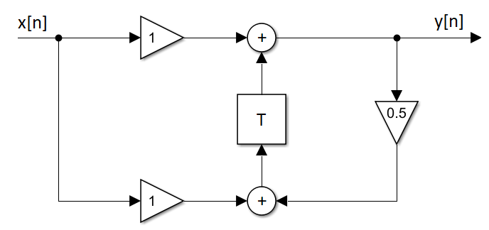

ich arbeite mich aktuell in die digitale Signalverarbeitung ein, da mich
das Modul im nächsten Studiensemester erwarten wird. Ich habe angehängte
Übungsaufgabe zur Vorbereitung bekommen und habe versucht, diese zu
lösen. Gefragt ist nach Differenzengleichung, Übertragungsfunktion,
Pol-/Nullstellendiagramm, Impulsantwort. Hierbei sind ein paar Fragen
aufgetaucht, die ihr mir hoffentlich beantworten könnt.
Die Differenzengleichung habe ich versucht, direkt aus dem Blockdiagramm
abzuleiten:
Was bewirkt eine Verstärkung von 1 im Blockdiagramm? An meiner
Differenzengleichung scheint das ja nichts zu verändern.
Für die Ü-Fkt. habe ich die Standard-Ü-Fkt. eines IIR-Filters n-ter
Ordnung genommen und meine Koeffizienten eingesetzt:
Hier habe ich zum Vorzeichen (1 + bzw. 1 -) im Nenner unterschiedliches
gelesen. Ist das Minus an der Stelle richtig?
Aus der Ü-Fkt. komme ich dann auf eine Nullstelle bei - 1 und eine
Polstelle bei 0.5
-> Befinden sich beide auf der Re-Achse im Pole/Zero-Diagram
Für die Impulsantwort multipliziere ich die Ü.Fkt. mit der Dirac-Fkt. im
z-Bereich:
und wende die inverse z-Transformation an und komme auf
Ist meine Vorgehensweise soweit richtig? Aus der Impulsantwort des
Filters werd ich nicht schlau, wofür wird so ein Filter verwendet? Habe
den Plot von Wolfram Alpha mal angehängt.

Moin,
Nix. Koenntest genausogut statt dem Dreieck mit der 1 drinnen einen
Strich (ein Stueck "Kabel") zeichnen.
Ich denke schon.
Die Uebertragungsfkt. scheint mir noch OK zu sein, die Impulsantwort
wuerd' ich so nicht abkaufen. Die muesste mit h(0)=1 losgehen, taet' ich
sagen.
Koennt' man als Tiefpass nehmen. Gleich"spannung" verstaerkt der mit dem
Faktor 4; bei der halben Abtastfrequenz faellt man genau in die
Nullstelle.
Der Plot ist komisch. Wieso ist der bei negativem n ungleich 0? und
wieso ist der so durchgezogen? Ich haett' da eher nur Punkte erwartet.
Gruss
WK
