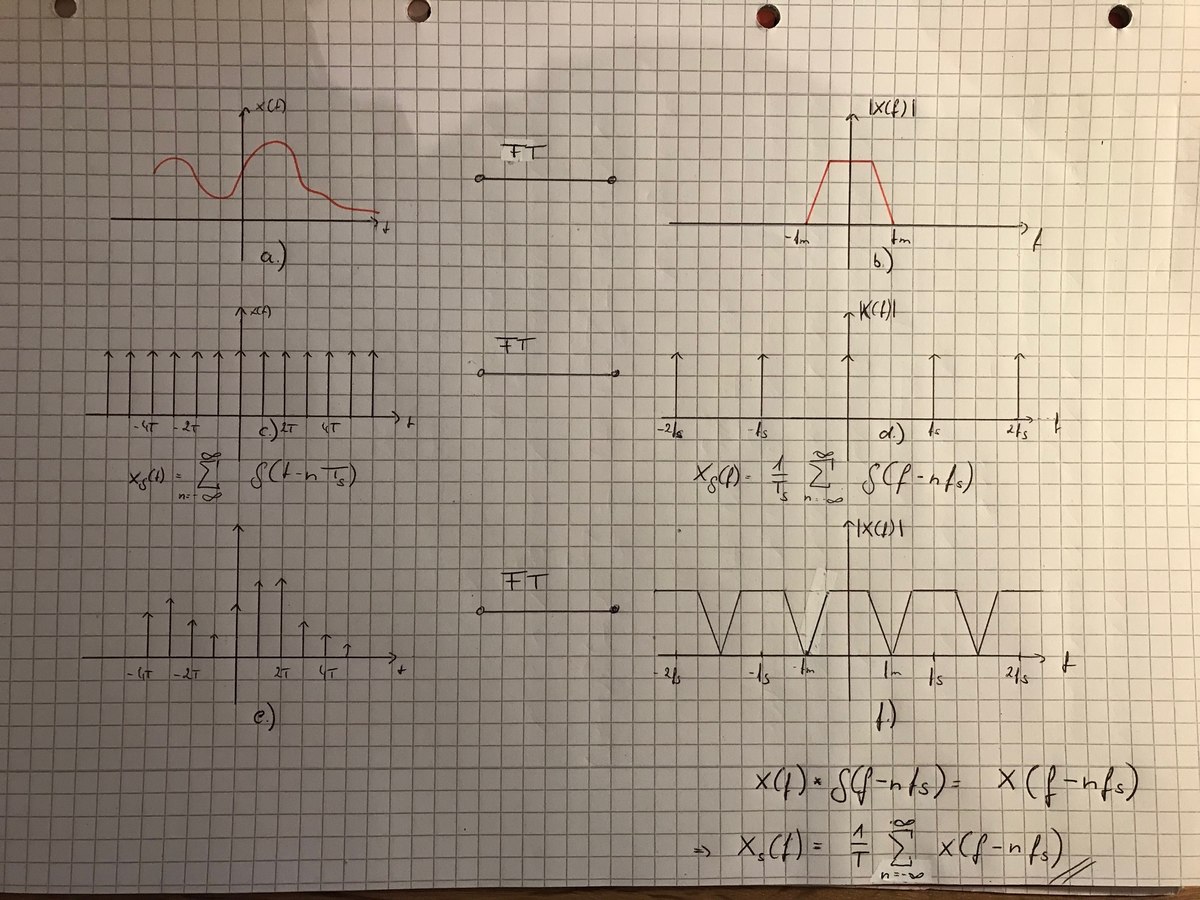

Hallo alle zusammen,
im Studium nehmen wir gerade das Abtasttheorem durch. Mathematisch
verstehe ich dies eigentlich auch, aber ich habe Probleme mir das
bildlich vorzustellen. Im Anhang habe ich zwei Bilder zur Verdeutlichung
hochgeladen.
Sodelle, auf Blatt 1 sieht man wie ein kontinuierliches Zeitsignal mit
Hilfe einer Kammfunktion diskret abgetastet wird. Durch die
Fouriertransformation kann man das auch alles im Frequenzbereich
abbilden.
Nun zu meinen Fragen:
Schaubild a.) welches das zeitkontinuierliche Signal darstellt wird nach
der FT zu einem Rechteck. Das ist doch willkürlich von unserem Professor
gewählt oder?
Warum gerade diese Form?
Bild c.), e.) und das daraus resultierende Bild d.) und f.) ist mir
klar. Bei f.) wird ja nur auf die periodische Fortsetzung eingegangen.
Nun aber zu wirklich brennenden Frage für mich.
Auf Blatt 1 wurde das zeitkontinuirlche Signal (rot) zu Schaubuld b.)
transformiert.

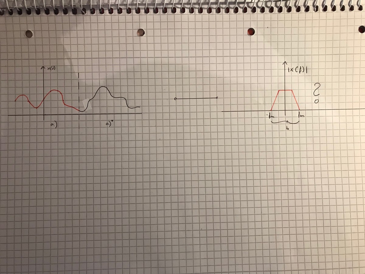

Wie lange hat man den das rote Signal angeschaut, damit es zum Rechteck
wurde? Denn wenn ich jetzt wie auf Blatt 2 nochmal ein
zeitkontinuierliche Signal an das von Blatt 1 endende Signal anhänge,
wie würde dann das Rechteck aussehen?
Somit stellt sich mir die Frage:
Wie lange schaue ich ein Signal an?
Gib es da eine Formel wo eventuell besagt, das man eine gewisse
Bandbreite z.B. 5 MHz anschaut und anschießend wieder neu hinschaut. Das
würde bedeuten ich würde im Zeitbereich alle 200ns neu mit einem
Dirc-Kamm abtasten.
Wie würde denn dann die periodische Fortsetzung aussehen wenn ich diese
wie auf Blatt 1 zeichne?
Wie ich das verstehe wurde auf Blatt 1 nur ein Spektrum angeschaut, in
der Realität habe ich doch mehrere wenn ich mein zeitkontinuierliche
Signal fortführe?
Ich danke euch vielmals für eure Hilfe. Diese Vereinfachung bringt mich
ganz aus dem Konzept und vielleicht könnt ihr mir ein wenig durchblick
verschaffen.
Vielen Dank euch.
Beste Grüße
Vicky
> gewählt oder?
Ja.
Weils leicht zu zeichnen und bandbegrenzt ist, nehm ich mal stark an.
> wurde?
Ist ja kein richtiges Rechteck, sondern eher ein Trapez, und das eben
auch nur, weils einfach zu zeichnen ist.
Beim Fourierintegral von -unendlich bis +unendlich; bei der Fourierreihe
ueber eine Periode des Signals.
Dieses verdoppeln im Zeitbereich kann man erreichen durch Faltung des
Originals mit 2 Diracstoessen. Das bedeutet, das Spektrum des
Orignalsignals muss mit dem Spektrum der 2 Diracstoesse multipliziert
werden, damit man das Spektrum der 2 aneinandergepappten Originalsignale
kriegt. 2 Diracstoesse (einer bei t=0, der andere bei t=T) im
Zeitbereich werden wohl zu irgendsowas vom Kaliber: 1+exp(-jwT)
im Frequenzbereich (bitte nicht auf irgendwelche Faktoren oder Einheiten
festnageln, dafuer bin ich zu lange raus :-) )
Also wird dein Spektrum immernoch das olle Trapez sein, multipliziert
mit (1+exp(-jwT))

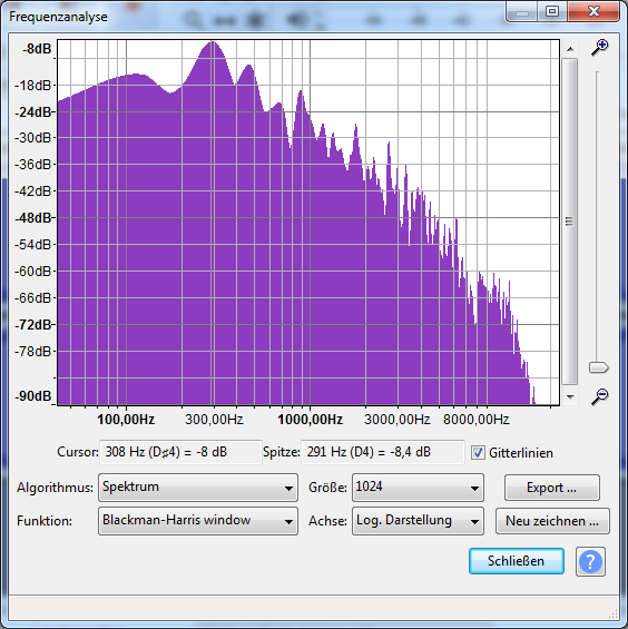

In technischen Geräten kann ich ja nicht unendlich lange ein Signal
anschauen, deshalb wird man wie du meinst eine Periode verwenden. Aber
wenn ich mir jetzt zum Beispiel eine Musikaufnahme anschaue mit vielen
verschiedenen Frequenzen, kann ich doch nicht sagen wo eine Periode
beginnt? Oder bei der Datenübertragung?
#5624396
Moin,
Vicky M. schrieb:
> Aber
> beginnt?
Naja, du kannst z.b. die Musikaufnahme komplett in ein Spektrum
transformieren. So eine Aufnahme hat gluecklicherweise einen Anfang und
ein Ende.
Du kannst auch hergehen, und die Aufnahme willkuerlich in einen Haufen
gleichlange Stuecke schneiden und dann jedes der Stuecke fuer sich
fouriertransformieren. Dann kriegst du halt einen Haufen Spektren raus.
> gewählt oder?
Er hat ganz allgemein den Frequenzbereich gezeichnet auf das das
Zeitsignal bandbegrenzt sein soll. Es ergibt genau dann ein Rechteck,
wenn links das Signal weißes Rauschen auf 1/(fa/2) bandbegrenzt ist und
man eine möglichst lange Zeit transformiert, ansonsten hat es irgend
eine Form bis zu einer einzelnen Linie (wenn links ein Sinussignal wäre)
in dem Bereich.
Rechts ist also nicht das Spektrum des linken Signals gezeichnet,
sondern nur das Nutzband veranschaulicht.
> transformiert.
Das Rechteck sieht gleich aus, weil es eine schematische Darstellung ist
und direkt nichts mit dem links gezeichneten Signal zu tun hat. Es
müssten eigentlich entsprechend des Signal nur einige Linien sein und da
ändert die Wiederholung auch nichts daran, außer dass sich eine
zusätzliche Linie bei 1/T durch die Wiederholung bildet.
Wenn du eine periodisches Signal hast, dann über mindestens eine
Periode. Wenn man über n Perioden anschaut, ändert sich an der Form
nichts. Bei einem Rauschsignal müsste man eigentlich unendlich lange
anschauen, weil es keine periodische Wiederholung gibt. Da das aber
nicht möglich ist, beschränkt man sich auf eine endliche Zeit T1 und
erhält dann eben nur Linien im Abstand von 1/T1. Die Hüllkurve dieser
Linien ergäbe dann diesen rechteckigen Verlauf.
Ja, das ist ein grundsätzliches Problem. Deshalb wird dann das
Zeitsignal gefenstert, d.h. man blendet praktisch am Anfang von 0 an ein
und am Ende wieder aus - nach einer bestimmten Fensterfunktion und
impliziert so eine periodische Wiederholung. Das verändert das Spektrum
leider etwas, aber je nach Interessenlage an unterschiedlichen Stellen

Da du schon das Stichwort Musikaufnahme nanntest: nimm z.B. Audacity
o.ä. und lade ein Musikstück. Dann kannst du kürzere oder längere
Abschnitte in der Frequenzanalyse anschauen. Dort findest du auch die
diversen Fensterfunktionen (Rechteck, Hamming, Hanning, Blackman-Harris,
Gauss u.a.), um für die FT die periodische Wiederholung möglich zu
machen und kannst deren Einflüsse anschauen. Auch die Anzahl der Samples
ist veränderbar.
Zum Ausprobieren: Audacity gibt es auch als Portabel-Version ohne
Installation.

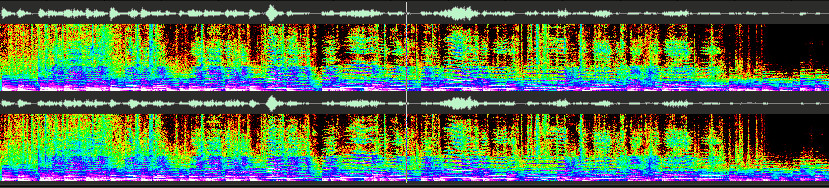

Na ob man da viel erkennt? Anbei das Pendant von Samplitude.
Der Hinweis der Fensterung ist aber ein wichtiger, denn der zeigt, wie
schwierig es ist, Musik im Frequenzbereich zu bearbeiten. Die
Deformation der Fensterung ist nämlich sehr gut hörbar. Zu gut!

Das ist die Spektralfrequenzanzeige, Frequenzverteilung über der Zeit.
Ich meinte das Spektrum an sich (Amplitude über der Frequenz) und das
sieht dann so aus wie im Anhang. Und dort kann man auch links unten
unter 'Funktion' verschiedene Fensterfunktionen auswählen und
beispielhaft den Einfluss beobachten. Darum ging es mir.
