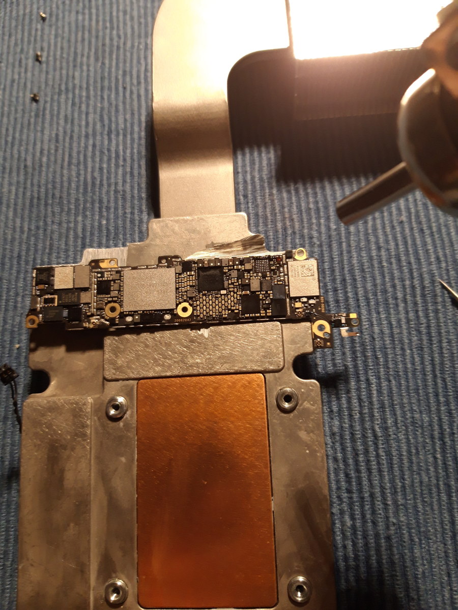

Hi hab eine Platine auf der ich einen Chip wechseln will.
Leider sind zwei Lötpunkte ( siehe Foto ) beim säubern mit dem Lötkolben
verschwunden.
Ich mehrere male versucht sie wieder drauf zu löten, ohne Erfolg.
Hab Flux aufgetragen und eben neues Lötzinn versucht aufzulöten.
Hat jemand Rat?

Wenn diese Lötpads keine einfach-nur-so-Lötpads waren, sondern eine
elektrische Funktion hatten (d.h. mit Durchkontaktierungen mit
Leiterbahnen in anderen Layern der Platine verbunden waren), hast Du die
Platine irreparabel zerstört.
Hast Du Dir das Bild eigentlich mal angesehen, das Du da gepostet hast?

Löten kannst du nur, wenn da Metall ist. Wenn der Kontakt (= ein Stück
Kupferfolie) sich von der Leiterplatte (Kunststoff) gelöst hat, ist da
nichts mehr zu löten. Da bleibt nur, eine passende Kupferfolie
aufzukleben. Dann fehlt aber die elektrische Verbindung (falls der
Kontakt angeschlossen war). Die kann man u.U. mit dünnem Draht
wiederherstellen, wenn man die abgehende Leiterbahn findet.

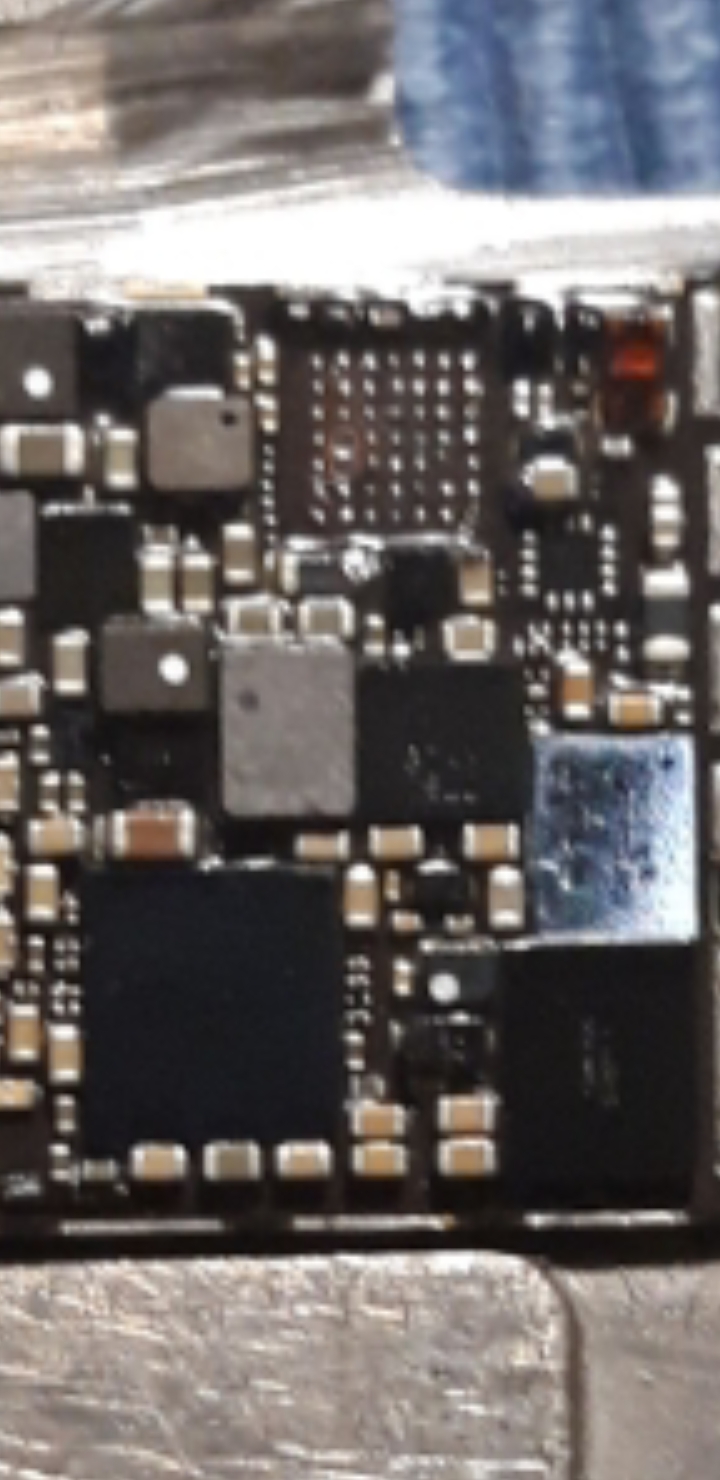

> Was ist wenn ich zB mit einer spitzen Pinzete rumkribbel
Nichts. Du bekommst das Problem nicht gelöst, die Platine ist
irreparabel beschädigt.
Selbst wenn Du da blankes Metall zum Vorschein bringen solltest - einen
Kontakt zum wiederdraufgelöteten IC im BGA-Gehäuse bekommst Du damit
nicht hin.
Warum hast Du das IC da 'runtergeholt? Hast Du ein schickes
Youtube-Video gesehen, wo jemand seinem Smartphone mehr Speicher
verpasst hat?

Wenn ich den Pixelbrei richtig deute, dann muß ich Rufus leider Recht
geben. Die Chance da noch was zu machen ist gering.
Du hast, nachdem du deine Grafikkarte über den Jordan gejagt hast, jetzt
aber doch nicht wirklich auch noch dein Smartphone zerschnippelt, oder?

es gibt im Netzt Boardviewfiles und Schaltpläne, die Frage ist nur
welche Pads du genau meinst, ein scharfes Foto und um welches
Iphone-Model es sich genau handelt könnte helfen.
Wenn du nur die Daten von dem Handy brauchst dann könnte man evtl. mit
einer Litze den Kontakt herstellen, je nach Können kann es
funktionieren.
> nicht hin.
Vor allem ist nicht gesagt, dass dieses blanke Metall (welches dann wohl
einer tieferen Lage zugehörig ist) überhaupt mit diesem Pad verbunden
war/sein soll.
(Ob dort an der Oberfläche Leiterbahnen hinführen, kann ich auf diesem
Bild nicht sehen.)
