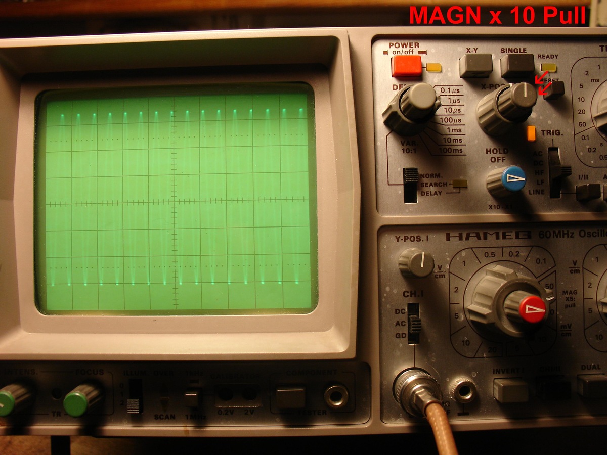

kann bitte jemand sagen, wie die genaue Funktion des Ziehknopfes an dem
X-Positionsregler sein muss? (siehe Bild)
Kann ich damit die Bildschirmauflösung auf der X-Achse um den Faktor 10
erhöhen, also dehnen? (So war das bei meinem 20Mhz Oszillographen)
Bei dem Hameg 605 tut sich gar nichts, wenn ich den Kopf ziehe. Ist das
ein Defekt oder wird der nur für die Triggerung benutzt...?

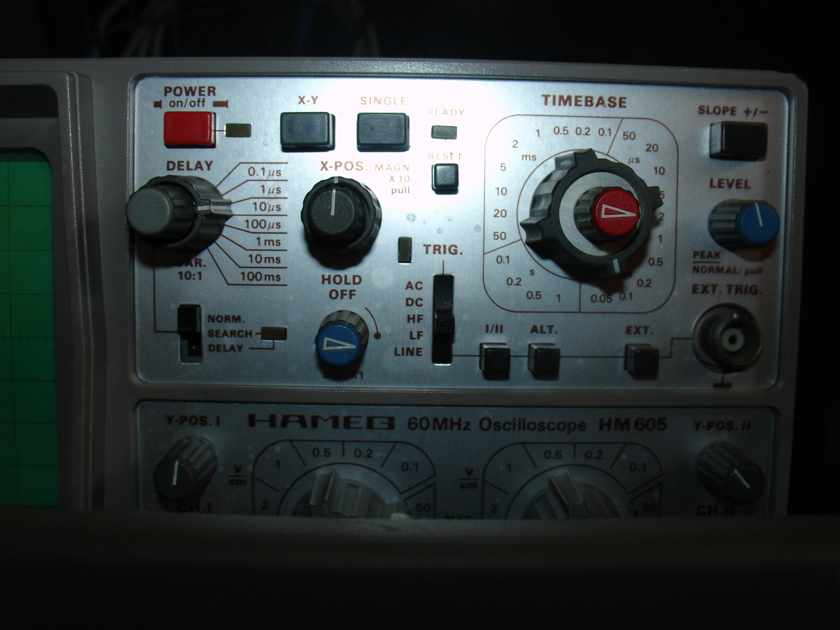

Beim Aktivieren der X10-Funktion wird das Gerät zehnmal so breit, damit
man auf dem Bild die in die Breite gedehnten Verläufe besser erkennen
kann.
Nein, nur das Bild wird zehnfach in der Breite gedehnt, indem die
x-Ablenkverstärkung erhöht wird. Die Schreibgeschwindigkeit verzehnfacht
sich auf Kosten der Strahlhelligkeit. Dabei wird links und rechts über
den Bildrand hinaus geschrieben, ohne daß Elektronen verloren gehen. Mit
dem Knopf für Position kannst Du den passenden Teil heraus suchen.

Wenn da nichts passiert, schaltet vielleicht der Kontakt nicht mehr bei
dem museumsreifen Qualitätsgerät.

Dann muss ich nochmal ran und die Ursache suchen. Es tut sich gar
nichts, wenn ich die Potiachse ziehe.
dem Knopf für Position kannst Du den passenden Teil heraus suchen."
Das verstehe ich dann, so wie es das Handbuch schreibt, war ich mir
unsicher, was sich genau tun muss. Wo sich ja gar nichts tut.
Stichwort Schärfe, das sind oben im Bild 70Mhz. Der macht ziemlich genau
-3dB der Amplitude bei 60 Mhz. Triggert sauber bis über 90 Mhz.
- Ab welchem Jahrgang gibt es keine verbrauchten Kathoden mehr?
Meiner ist, laut Handbuchversion 1 von 2, ca. 1983.

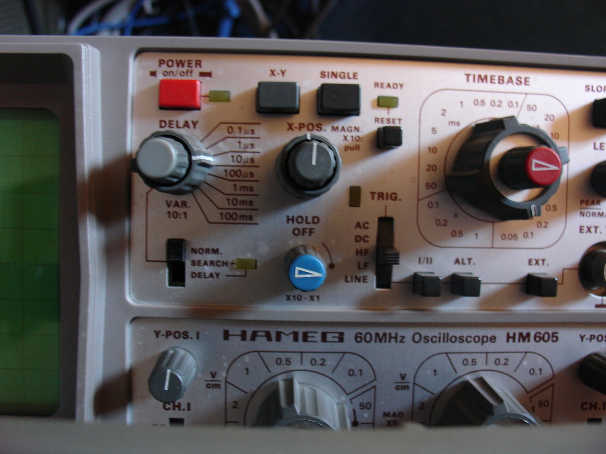

Ist der äußere Ring bei X-Pos gar nicht zum Drehen, sondern zeigt nur
an, wo die Mittelstellung ist?
Ich besitze ein HM204-2, das ist von der Bedienung/Frontplatte her fast
100% identisch zum 605. Wenn ich da den Pos-Knopf (x10) ziehe, hört und
fühlt sich das so an wie beim Ziehen der Y-Var Drehknöpfe (x5 Y-Amp).
Um in Signale reinzuzoomen benutze ich die x10 Funktion so gut wie nie,
sondern nehme die Ablenkverzögerung. Das war auch ein Argument für ein
HM204 statt eines HM203.
