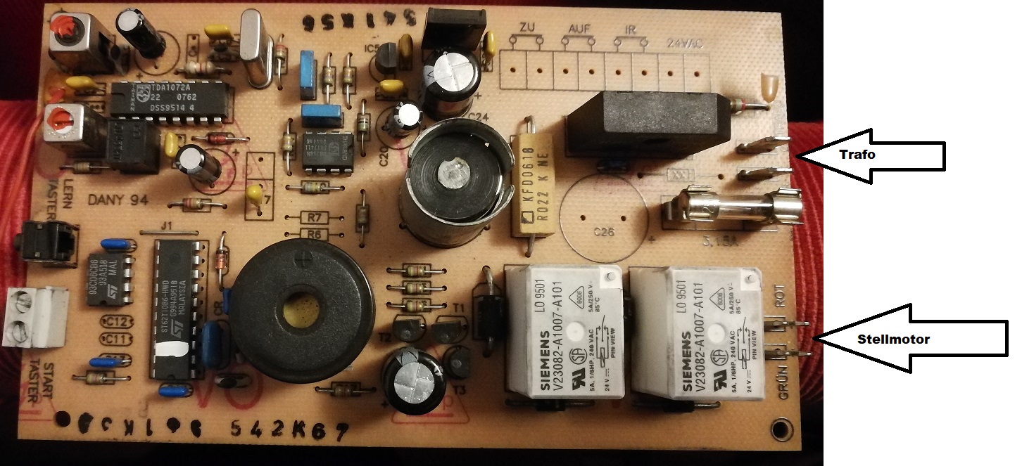

Moin. Ich habe ein Einhell TAF 351 Garagentoröffner "vererbt" bekommen. Also das Ding dran geschraubt, neue Batterien in die Fernbedienung und dann versucht das Teil nach Anleitung in betrieb zu nehmen. Dort heißt es: 1. Den gewünschten Code auf der Fernbedienung einstellen (per Mäuseklavier also einfach nur eine Funk-Sequenz wählen - check) 2. Stelleinheit mit dem Strom verbinden (Stecker rein - check) 3. Auf der FB die Aktionstaste gedrückt halten und die Lerntaste an der Stelleinheit drücken. Er ertönt ein Ton. (check ... der Ton hört auch nach einer recht kurzen Zeit auf. Die Steuerung erkennt also meine FB) 4. nach etwa 5 Sekunden die Lern-Taste erneut drücken. Es ertönt ein kurzer Ton und das Tor wird einige Male auf und zu gemacht. So erlernt die Stelleinheit den Begrenzungsstrom (steht so in der Anleitung drin!) Und da geht's los: Ich drücke kurz die Lerntaste und der Motor versucht das Tor zu öffnen ... Es geht also langsam auf, bis zum "Anschlag". Dann also steigt augenscheinlich der Strom, denn die Glühlampe wird dunkler und etwa 1 Sekunde später macht es "klack", die Lampe wird wieder hell und es passiert nichts weiter ... Wenn ich das richtig verstehe, sollte die Schaltung ja anhand des hohen Stroms erkennen, dass der Motor blockiert und merken "jop, da ist der Anschlag" und anschließend in die andere Richtung drehen. Macht er aber nicht. Könnt ihr mir vielleicht ein Tipp geben, wo ich den Fehler suchen kann? Anbei ein Foto der Platine.

Peter W. schrieb: > Wenn ich das richtig verstehe, sollte die Schaltung ja anhand des hohen > Stroms erkennen, dass der Motor blockiert und merken "jop, da ist der > Anschlag" und anschließend in die andere Richtung drehen. Macht er aber > nicht. Die Firmware ist klüger als du denkst, sie erkennt dass die Mechanik zu schwer geht oder der Motor defekt ist.

Ach ja: ich würde da nicht zu viel Mühe reinstecken. Das Ding ist schon 23 Jahre alt, da kanns gut sein, dass der µC bald Amnesie bekommt.
Hallo, prüfe mal die Kohlen des Motors. Evtl. sind die abgenutzt. Dann läuft der Motor unzuverlässig. Gruß Eletronika
Zum Thema "schwergängig": Ich habe das Garagentor abgeschraubt und die Mechanik "ohne alles" fahren lassen. Passiert genau das selbe. Drehe ich die Polarität des Motors um, geht er eben nicht "nur" auf, sondern "nur" zu und es passiert nichts weiter. 23 Jahre stimmt auch nicht so ganz. Hinten ist ein Aufkleber mit "Okt. 95" ;) Wäre halt toll, wenn es trotzdem funktioniert, aber wenn der hin sein sollte, ist es eben so. In wie weit die Kohlen abgenutzt sind, habe ich noch nicht geschaut. Aber er ist definitiv noch in der Lage in beide Richtungen zu drehen. Ein mechanisches Problem schließe ich deshalb aus.

Wieviel Watt hat die Gluehlampe und der Motor?
Beim Motor kann ich nichts sagen ... Da steht nur 24V drauf, sonst nichts. Die Lampe ist baugleich mit denen, die man beim KFZ verwendet. Recht hell. Also ich gehe von 21W aus. (Habe sie leider gestern leider in der Garage liegen lassen, muss also gerade schätzen)

Die Anlage kenne ich zwar nicht, aber gesehen habe ich einen Antrieb mit Spindel und 50W Motor. Da waere ein 21W bereits eine zusaetzliche Belastung, der zur Abschaltung fuehrt. Der Shunt koennte auch degeneriert sein. Es gibt auch welche mit ungeregelten 24V DC. Statt dem Shunt wird der Spannungseinbruch ausgewertet.
Also vermutlich altersbedingt einfach nur "im A***"? Was mich nur noch etwas gewundert hat: oben die Klemmen "zu", "auf" und "ir" sind gar nicht vorhanden. Habe im Internet ein Bild von einer ähnlichen Platine gefunden, wo aber oben tatsächlich die Anschlüsse noch sind, die für Schalter dienen, damit die Anlage wirklich den Zustand erfasst. An meiner Platine sind die Lötpunkte aber absolut sauber. Also da hat keiner irgendwas "abgelötet" o.ä., als wären die Klemmen noch nie dran gewesen PS: Das ist der Motor, der auch bei mir drin ist: https://picclick.de/Getriebemotor-24-V-SWF-VALEO-NIDEC-ITT-404186-232897768145.html

Peter W. schrieb: > PS: Das ist der Motor, der auch bei mir drin ist: > https://picclick.de/Getriebemotor-24-V-SWF-VALEO-NIDEC-ITT-404186-232897768145.html Dann miss doch mal seine Stromaufnahme.

Ich habe gerade nur ein Foto zur Hand, wo ich es verschwommen drauf habe... Wenn ich es richtig sehe, steht da 120W Habe übrigens bei einem bekannten das neuere Modell davon gesehen und ein bisschen rum probiert. Er hat ebenfalls diese Klemmen für "auf" und "zu", was dann die Sensoren (einfache Taster) darstellt. Wenn das Tor z.B. auf fährt, und ich den Taster "auf" antippe, bleibt das Tor stehen ... Wunderbar. Habe also bei meiner Platine testweise an die Kontakte ein Taster angelötet und das Ding nochmal in Betrieb genommen. Ich kann den Taster drücken, bis ich schwarz werde, das ignoriert die Anlage komplett.

Ich würde mal schauen ob die Relais richtig angesteuert werden, also versuchsweise eine LED parallel zu jeder Relaisspule. Wenn die abwechselnd leuchten, aber bei einem nix passiert, ist ja vielleicht nur einer der Kontakte, für die nicht funktionierende Drehrichtung, runter gerockt.
Gute Idee! Versuche ich und gebe Rückmeldung ASAP
