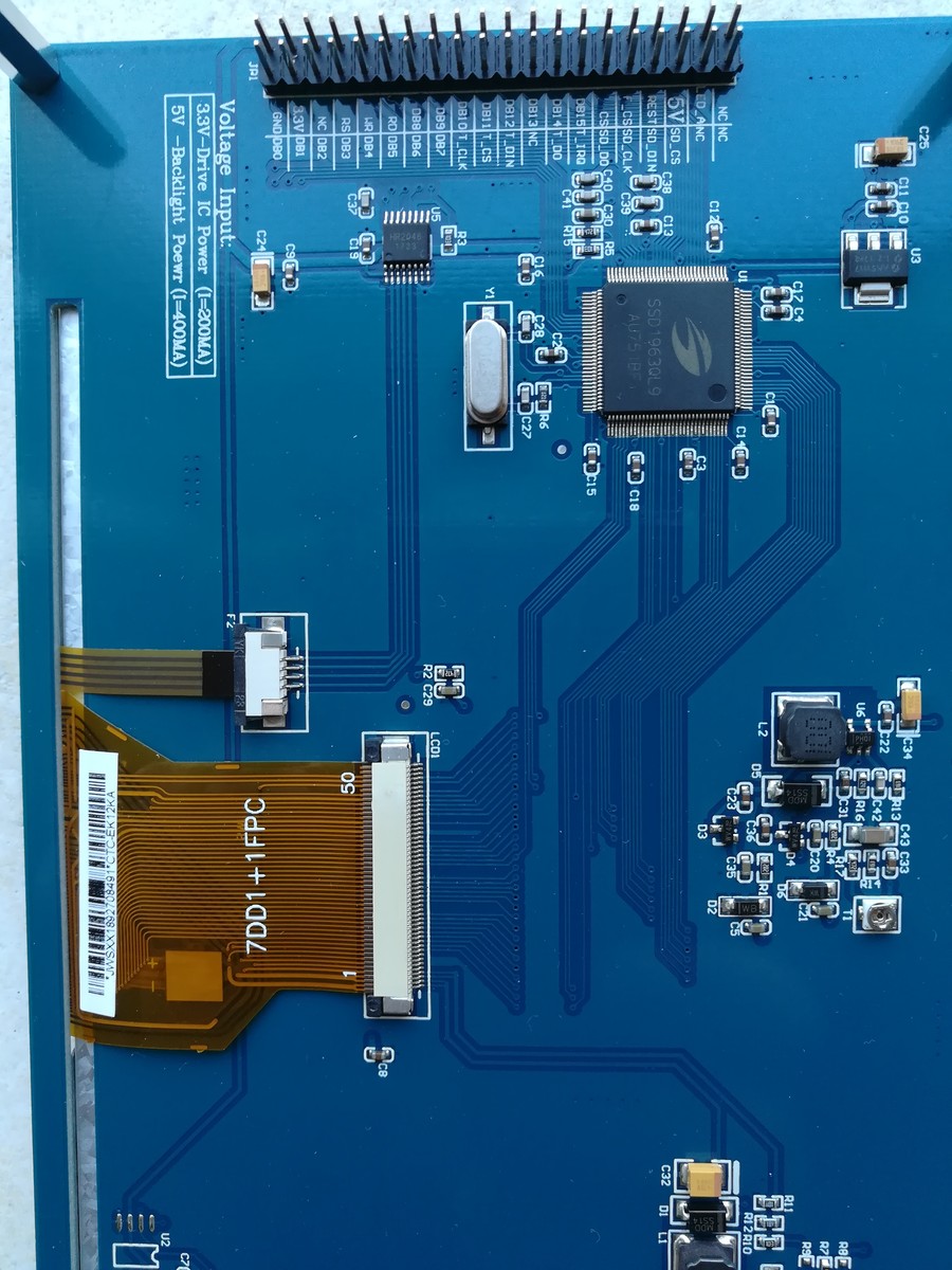

Walter L. schrieb:
> hat jemand die Initialisierungsroutine in C für das Disp.
Für das Display hab ich sowas, zu benutzen auf einem LPC4088 mit dessen
Display-Peripherie-Core. Dazu ein niedlicher externer SDRAM von 32 Bit
Datenbreite und das Ganze ist fertig. Ich hab sowas mEn vor ein paar
Jahren hier schon mal gepostet.
Aber was den Displaycontroller betrifft, der auf der gezeigten LP sitzt,
da solltest du ganz eingach dessen Manual lesen.
W.S.
Gast #5626330
Hier die Lösung.
// Function: TFT_WR_REG -> CMD TFT_WR_DATA -> daten für das CMD
// Aufruf
// Input:
// Output:
void INIT_TFT_V1(void)
    TFT_CS_1;            //
    TFT_RESET_1_disable; //
    delayms(5);          //
    TFT_RESET_0_enable;  //
    delayms(5);          //
    TFT_WR_1;       //   1 die ruhestellung ist und mit der neg Flanke
geschrieben wird
    TFT_CS_0;
    delayms(5);
    // Set the PLL S74
        TFT_WR_REG(0x00E2);  //  PLL multiplier, set PLL clock to 100M
