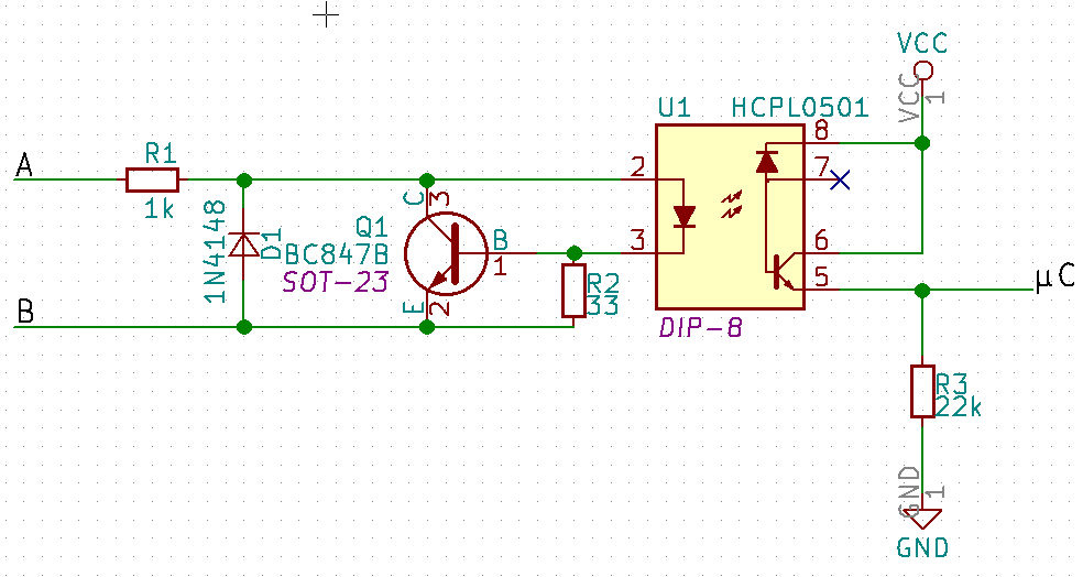

ich versuche gerade eine "gefundene" Schaltung zu verstehen (s. Bild).
Das Ganze ist Teil einer etwas größeren Schaltung.
Hier in dem Ausschnitt wird nur der Eingang eines µCs per Optokoppler
isoliert.
Der Optokoppler selbst hat etwas "Beiwerk".
Ich nehme an, dass an A ein Signal mit 12V bis 15V anliegt und B GND
ist.
D1 ist Verpolschutz. Gut. Aber was soll Q1 mit R2? Strombegrenzung für
die Diode im Optokoppler bei Überspannung?
Fragender schrieb:> Ich nehme an, dass an A ein Signal mit 12V bis 15V anliegt und B GND> ist.
Worauf gründest du deine Annahme? Für einen derart kleinen Bereich würde
ein einfacher Vorwiderstand reichen.
> Strombegrenzung für die Diode im Optokoppler bei Überspannung?
So sieht es aus.
Stromquelle, damit der Strom in der LED mehr oder weniger konstant
bleibt (ca. 20mA), unabhängig von der anlegegten Spannung. Nach oben
durch die entstehende Verlustleistung in Q1 begrenzt.
Der Transistor leitet ab ca. 0,65V UBE. 0,65V/33Ohm=ca.20mA. Damit wird
der Strom durch die LED begrenzt. An dem 1k fallen dabei ca. 20V ab. An
der LED fallen ca. 1,5V ab. Also fängt der Transitor ab ca. 22V
Eingangsspannung mit der Arbeit an. Die Diode schützt LED und Transistor
bei Verpolung.
Schorsch X. schrieb:> unabhängig von der anlegegten Spannung.
Schau nochmal hin, auf den ersten Blick könnte man das mit einer
Kostantstromquelle verwechseln.
Harald A. schrieb:> Schau nochmal hin, auf den ersten Blick könnte man das mit einer> Kostantstromquelle verwechseln.
Ob man die Schaltung "Konstantstromquelle" oder "Strombegrenzung" nennt,
hängt vom Arbeitspunkt an.
Wolfgang schrieb:> Worauf gründest du deine Annahme? Für einen derart kleinen Bereich würde> ein einfacher Vorwiderstand reichen.
Sorry, da habe ich mich wohl missverständlich ausgedrückt:
Das Signal ist digital, High müsste zwischen 12V und 15V liegen. Low
nahe 0V.
@Harald A. (embedded)
Damit wäre das geklärt. Sogar mit Rechnung zur Dimensionierung, falls
man so etwas mal selbst braucht.
Vielen Dank!
Hm, was mir an obiger Schaltung nicht gefällt, ist, dass im Idle ständig
12-15mA Strom gezogen werden (über die Diode im Optokoppler).
Das ist ja etwas unglücklich...
Jetzt wäre es ja schick, wenn man einfach Eingang und Ausgang jeweils
invertieren würde. An die Betriebsspannung des Senders komme ich heran
und könnte das Eingangssignal gegen 12V schalten statt gegen GND.
Leider weiß ich sonst nicht viel über den (proprietären) Sender, außer,
dass er wohl über einen internen Pull-up auf High kommt. Für Low zieht
er den runter. Ob er noch max. 20mA zusätzlich sinken kann?
Was wäre die Alternative?
Vielleicht ein H11L1M? Der braucht weniger Strom, und der Ausgang wäre
schon invertiert?
Fragender schrieb:> Hm, was mir an obiger Schaltung nicht gefällt, ist, dass im Idle ständig> 12-15mA Strom gezogen werden
Das kommt drauf an, was du unter "Idle" verstehst. Bei
sicherheitsrelevanten Schaltungen muss dauern ein Strom fließen, damit
man merkt, wenn die Leitung ausfällt.
Fragender schrieb:> Vielleicht ein H11L1M? Der braucht weniger Strom
Der HCPL0501 braucht auch weniger Strom. Wenn du den mit 10mA betreibst,
hat er in obiger Schaltung selbst im im Worst Case noch einen Faktor 3
Reserve.

Ich würde den HCPL0501 gegen einen 6N136 austauschen. Den bekomme ich
leichter. Er hat allerdings ein etwas geringeres CTR. Bei 5mA Input käme
dann noch ~1mA hinten heraus. Für den 22k R3 sollte das aber reichen.
Dann könnte ich den Eingang immer noch invertieren.
5mA sollte der Sender wohl sinken können...

Schorsch X. schrieb:> Nach oben> durch die entstehende Verlustleistung in Q1 begrenzt.
Die maximale Spannung bestimmt R1, denn der muß fast die volle Spannung
abkönnen. Der Q1 dagegen nur die LED-Flußspannung + 0,7V.
Wenn es nicht auf maximale Geschwindigkeit ankommt, betreibe ich die LED
nur mit ~1mA.
Als Vorzugstyp nehme ich den HCPL-181-00DE (CTR>=300%).
Auf die LED bezogen ist es das auch. i=0.7V/33Ohm also ca. 21mA.
Irgendwann wird aber dem Q1 zu warm werden.
Schorsch X. schrieb:> Irgendwann wird aber dem Q1 zu warm werden.
Irgendwann schon, aber mehr als 100mA verträgt Q1 sowieso nicht. Also
ist Ende bei ca. 120V Eingangsspannung, da hat er dann eine
Verlustleistung von 250mW. Das ist dann auch seine Grenze.
Der R1 wird dabei weit mehr belastet: den 1k-Widerstand wird man dann
auf >15W auslegen müssen ...
Der Transistor beginnt seine Arbeit erst ab ca. 20-25V - mit wenigen mW
P.
Der R1 muss dann schon mehr als 0.5W abführen. Für mich ist R1 der
ungünstige Teil der Schaltung.
Mit den max. Ratings des OK-Stromes (25mA) sind die gewählten 21mA auch
schon recht viel. Und dessen CTR ist unterirdisch. Das Teil ist für
High-Speed optimiert und die Frage ist: Ist das hier erforderlich? Wohl
kaum, sonst wäre R3 nicht so groß gewählt.
Wenn nicht, dann sollte man einen OK aussuchen, um den Strom deutlich
reduzieren zu können (siehe Post von peda). Und dann braucht man den
Transistor u.U. gar nicht. Wenn man den vorgeschlagenen nominal bei 1mA
an 12V betreibt (R1=10k), dann können ihn Pulse mit 400V...500V am
Eingang noch nicht umbringen. Die Verlustleistung an R1 wäre dann aber
wieder sehr groß.
Bei dem gewählten R3 kann man den LED-Strom noch deutlich kleiner
machen.
Leider wurde die Anwendung nicht genannt. Welche Maximalspannung soll
abgefangen werden und für wie lange liegt die an?
HildeK schrieb:> Leider wurde die Anwendung nicht genannt. Welche Maximalspannung soll> abgefangen werden und für wie lange liegt die an?
Die Schaltung habe ich in einem Seatalk-Eingang gefunden.
Da dürften eigentlich nur 12V als Signalpegel anliegen. Keine Ahnung, ob
der Seatalk-Sender einfach die Bordnetz-Spannung ungeregelt auf die
Leitung gibt oder ob er auf 12V regelt.
Im ersten Fall könnten ja höchstens mal 24V zusammen kommen, nämlich
wenn jemand einen dafür ungeeigneten Seatalk-Sender im 24V Bordnetz
betreibt.
Bei V24 wäre das ein Betrieb mit ca. 20mA Stromschleifensteuerung auf
der Eingangsseite vergleichbar. Vermutlich wurde von einer solchen
Schaltung abgekupfert.
