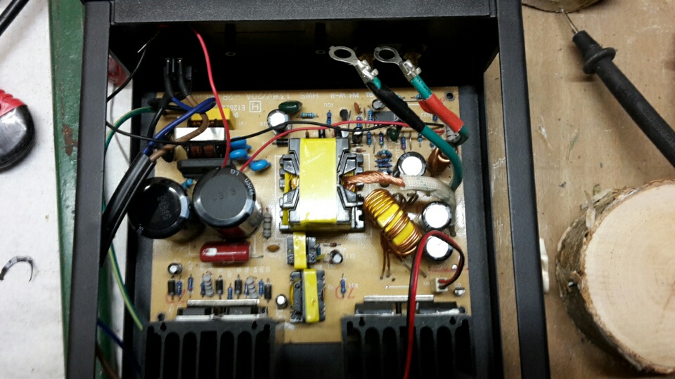

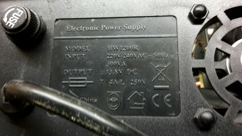

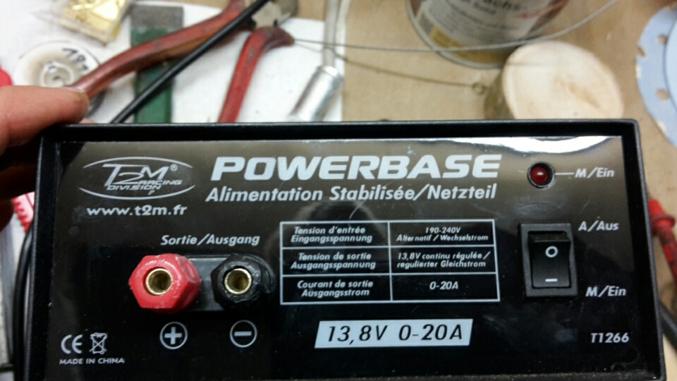

Guten Abend, mein Vater ist Imker und nutzt folgendes Netzteil um Oxalsäure, zum behandeln der Bienen gegen die Varroa-Milbe, zu Verdampfen. Funktionieren tut das ganze über einen Gleichspannungsheizstab. Hersteller: Fa. Graupner Eingang: 230V Wechselsp. , 50Hz, 300VA Ausgang: 13.8V Gleichsp. , 0-20A Jetzt funktioniert es plötzlich nicht mehr, ich gehe davon aus, dass er aus versehen Plus und Minus kurz zusammen gebracht hat. Ich habe das Netzteil mal geöffnet und grob durchgemessen, was ich so messen kann. Also Eingangs- (230V) und Ausgangspannung (0V)… Mir fiel auf, dass sich Ränder an den Kondensatoren gebildet haben, diese habe ich darauf hin auf Verdacht getauscht, erfolglos. Jetzt brauche ich eure Unterstützung, da mir schlicht und einfach das Fachwissen und die Erfahrung fehlen. Was könnte defekt sein? Ich habe euch ein paar Bilder angehängt. Folgende Infos kann ich euch noch aus dem Internet zur Verfügung stellen: - Infos zum Netzteil von der Homepage des Herstellers: https://www.graupner.de/Schaltnetzteil-13-8-V-20A/6447/ - Ein Youtube Video, falls euch interessiert, wie das ganze aussieht: https://www.youtube.com/watch?v=-HZ6u8Bkoew Auf den Bildern sind zum einen das Typenschild als auch die Platine grob von oben fotografiert. Wenn ihr detailliertere Bilder benötigt oder andere Informationen, lade ich die gerne noch hoch. Zum Kondensatorbild die Frage, wie sich diese Ränder bilden konnten? Die getauschten Kondensatoren sind nicht defekt.. In Google habe ich jetzt zum Thema keine Idee gefunden. Danke schonmal im voraus für eure Unterstützung. Freundliche Grüße Gerold

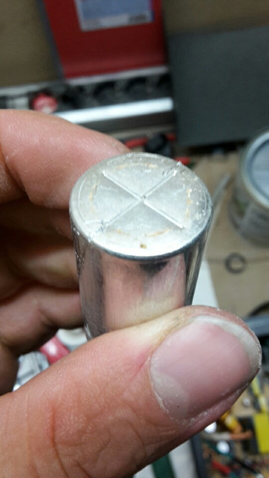

Gerold H. schrieb: > Zum Kondensatorbild die Frage, wie sich diese Ränder bilden konnten? Was meinst Du mit "diese Ränder", da ist nichts Auffälliges.
Gerold H. schrieb: > Jetzt funktioniert es plötzlich nicht mehr, ich gehe davon aus, dass er > aus versehen Plus und Minus kurz zusammen gebracht hat. Glaub ich weniger, die meisten gescheiten Netzteile sind kurzschlußfest bzw. schützen sich selber durch Abschalten. > Ich habe das Netzteil mal geöffnet und grob durchgemessen, was ich so > messen kann. Also Eingangs- (230V) und Ausgangspannung (0V)… > Mir fiel auf, dass sich Ränder an den Kondensatoren gebildet haben, Die sind harmlos. > Folgende Infos kann ich euch noch aus dem Internet zur Verfügung > stellen: > - Infos zum Netzteil von der Homepage des Herstellers: > https://www.graupner.de/Schaltnetzteil-13-8-V-20A/6447/ Naja, kauf einfach einen billigen Ersatz. Die Reparatur ist gerade für jemanden ohne ausreichende Kenntisse und Meßmittel deutlich aufwändiger. > - Ein Youtube Video, falls euch interessiert, wie das ganze aussieht: > Youtube-Video "Verdampfen von kristalliner Oxalsäure mit Oxamat" Das ist ein 08/15 Netzteil, sonst nix. > Zum Kondensatorbild die Frage, wie sich diese Ränder bilden konnten? Die > getauschten Kondensatoren sind nicht defekt.. Da hat sich ein wenig Säuredampf am Aluminium des Kondensatoren zu schaffen gemacht und Aluoxid gebildet. Das sind die weißen Kristalle.
Such mal nach einer LP montierten/ gelöteten Sicherung. Am großen Elko müßten normalerweise Ohne Belastung an die Netzspannung mal 1.414 Spannung meßbar sein. ( Sehr vorsichtig sein - Extrem hohe Berührungsgefahr und keine Netztrennung. 350V+ hier normalerweise) Sollte die Sicherung durch sein, sind möglicherweise die primärseitigen Schalttransistoren kurzgeschlossen. Auch der Hauptgleichrichter, meist eine Brücke, könnte durch sein. Auch könnten sekundärseitig die Schottkygleichrichter kapputt sein. Weniger wahrscheinlich ist Schaden am Schaltregler IC. Schaltnetzteile sind normalerweise meist kurzschlußsicher. Ich würde mit dem Ohmmeter ALLE Dioden und Transistoren nach Kurzschlüssen durchkämmen. ************** VORSICHT ****************** Bei Messungen an eingeschalteten Schaltnetzteilen an der offenen LP größte Vorsicht gegen Kurzschlüsse mach Schutzerde und Berührung walten lassen. Hier besteht extreme Lebensgefahr und Schadensporenzial. Also vorsichtig und isoliert arbeiten. Just in case, wenn Du mit Umgang mit LIVE Spannung wenig Erfahrung haben solltest. Viel Glück mit der Fehlersuche!

Gerhard O. schrieb: > Ich würde mit dem Ohmmeter ALLE Dioden und Transistoren nach > Kurzschlüssen durchkämmen. Vorsicht bei Restladung der Elkos! Schaltnetzteile repapieren erfordert Wissen.

Zu allererst würde ich ja mal nachsehen, wie es der Sicherung auf der Rückseite des Gehäuses geht.

Gerhard O. schrieb: > Such mal nach einer LP montierten/ gelöteten Sicherung. Die Sicherung ist in ihrem Halter, gleich neben dem Typenschild.

Gerold H. schrieb: > In Google habe ich jetzt zum Thema keine Idee gefunden. 1.Für <40€ findest Du Ersatz im Netz. 2.Eine kaputte Sicherung hat meist eine tiefere Ursache wie z.B. geschmolzenes Silizium. Ein Buch für Grundlagen: http://www.trifolium.de/netzteil/kap8.html

Wieso sind die Kndensatoren so silberfarbig? Das ist nicht normal.
Kachelofen schrieb: > Wieso sind die Kndensatoren so silberfarbig? Das ist blankes Aluminium, das normalerweise verwendete Material.
ich hatte mal das gleiche Netzteil auf dem Tisch. -> Kurzschlusschade Bei mir war eine der Dioden links unten kaputt und der große Trafo in der mitte. Einer der primär Elkos hatte auch nur noch geringe Kapazität. Platine mit ein paar fehlenden Bauteilen fliegt hier noch irgendwo rum. LG Scyte
