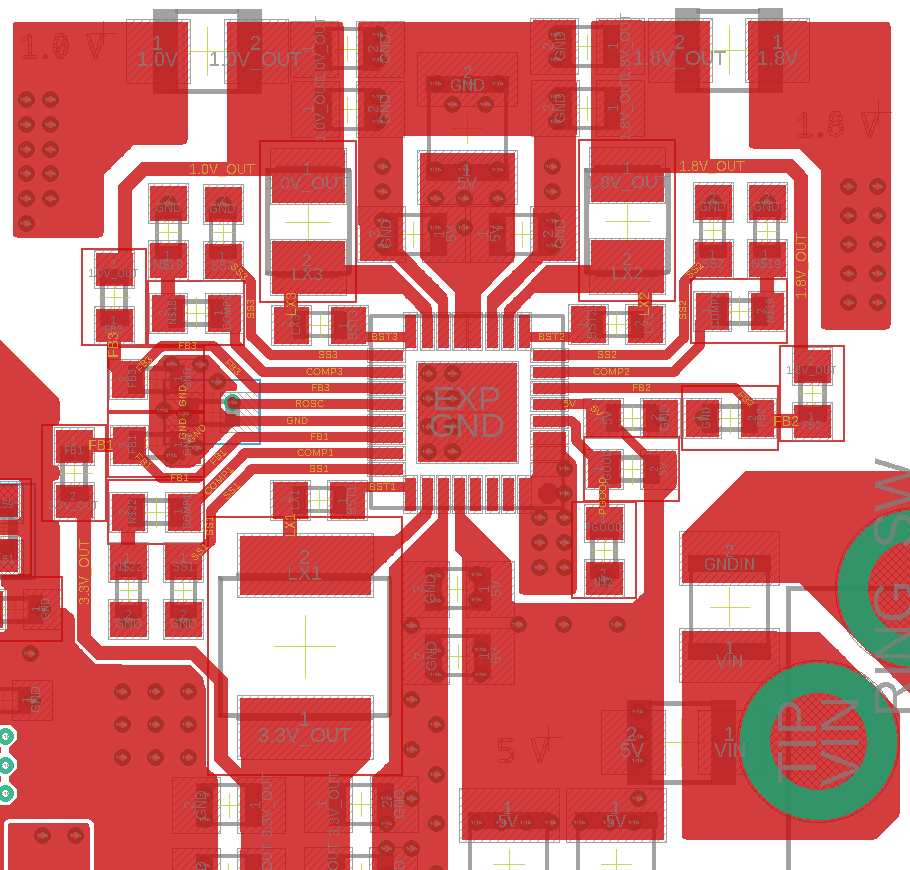

ich verwende einen Schaltregler, den TPS65266
http://www.ti.com/lit/ds/symlink/tps65266.pdf für mehrere Spannungen. Da
hat jeder Ausgang auch einen Feedback Eingang. Jetzt ist es so, dass ich
hinter Spule und Filterkondensator eine Ferritperle setze bevor es
weiter geht mit dem Strom zum FPGA und co.
Diese Ferritperle hat einen wenn auch geringen Widerstand und die
Spannung fällt dadurch minimal ab. Statt 1,8 V habe ich dann noch ca 1,7
V. Ist eigentlich egal und funktioniert auch fein, aber ich habe
trotzdem die Frage:
Macht es Sinn den Feedback zum Schaltregler erst hinter der Ferritperle
zu verbinden?
Die andere Option ist die Ausgangsspannung vom Regler etwas höher
einzustellen. Da aber der Spannungsabfall über der Ferritperle von der
Belastung abhängt und die bei einem FPGA stark variiert, würde ich die
erste Idee bevorzugen.
Vielen Dank!

Im Prinzip ja, aber
Die Induktivität des Ferrites (in der Größenordnung von 1uH) bildet
zusammen mit den dahinter befindlichen Abblockkondensatoren einen LC -
Kreis. Die damit einhergehende Phasendrehung reicht oft schon aus um die
Regelschleife instabil werden zu lassen. Um dem ab zu helfen empfiehlt
sich ein passender Kondensator vom Reglereingang zum Ausgang VOR dem
Ferrit.
(Firma: Funkenflug Industries) #5625214
Definitiv vor dem Ferrit oder einer zweiten Filterdrossel, direkt an den
ersten Siebelko nach dem Trafo (Oder Arbeitsdrossel wenn man das so
nennen will). Alles andere hat eine hohe Wahrscheinlichkeit zu
Schwingungen wenn man die Regelschleife nicht total träge macht.
Edit: Mist, zweiter.
OP #5625237
Vielen Dank euch Beiden, daran hatte ich nicht gedacht. Dann lasse ich
das lieber so wie es ist. Das funktioniert wunderbar.
Aber ich habe noch eine Frage:
Im Datenblatt steht recht ausführlich wie man berechnet welches L und C
man am Ausgang benötigt. Und dann werden aber in der Beispielschaltung
http://www.ti.com/lit/ds/symlink/tps65266.pdf auf Seite 23 jeweils die
gleichen Bauteile verwendet. Aus meiner Sicht sind die genauen Werte
dann ziemlich egal. Bisher habe ich das tatsächlich durchgerechnet und
drei verschiedene Ls verbaut. Wie ich das verstehe ist eine größere
Induktivität OK, aber kleiner ist schlecht. Den Strom muss die Spule
natürlich auch vertragen. Stimmt das?
Moderator (Firma: Titel) Persönliche Seite #5625393
Gustl B. schrieb:
> Wie ich das verstehe ist eine größere Induktivität OK, aber kleiner ist
> schlecht. Den Strom muss die Spule natürlich auch vertragen. Stimmt das?
Im Prinzip ja.
Und eines noch: das wichtigste und oft vernachlässigte Bauteil eines
Schaltreglers ist das Layout. Sieh dir die Vorschläge dazu im Datenblatt
oder der Appnote oder dem EVAL-Board genau an.
