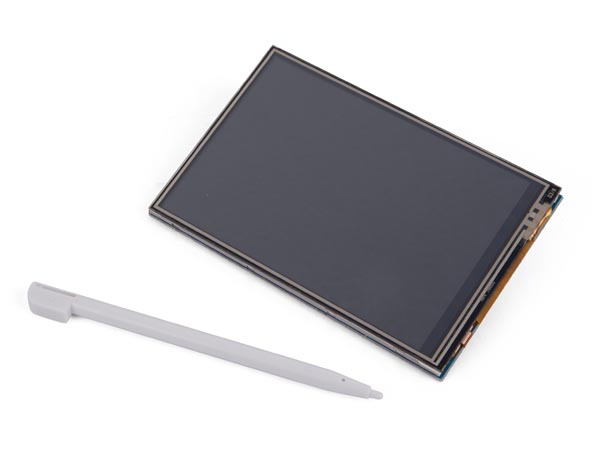

an meinem msp430g2553-Lauchpad will ich ein Display betreiben.
Sehr günstig. fast gratis, bin ich an einen Restposten geraten, so ein

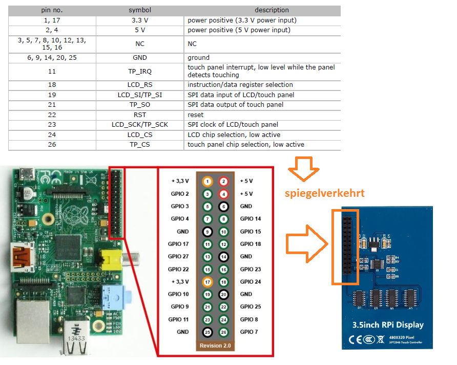

Raspberry-Touch-LCD. VMP400 - Doku gibts fast keine. Das einzig
Interessante in der Anleitung ist diese Pin-Tabelle (siehe Anhang). Mit
einem gespiegelten Raspberry-Pinout findet man sich damit zurecht. Es
gibt jeweils zwei 5V- und 3,3V-VCCs.
Der LCD-Controller ist der sehr gut dokumentierte ili9341.

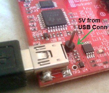

Bekanntlich arbeitet der msp430 bei 3,3V. Man kann aber auf dem Lauchpad
an TP1 einen Pin anlöten, der die 5V aus dem USB bietet.
Meine Frage an euch, ist es gefährlich für das LP, neben den 3,3V auch
die 5V des LPs an das Display anzulegen?

Die 5V sind direkt vom USB Port.
Wenn du nicht über 500mA Gesamtstrom kommst ist alles gut. Ja du darfst
5V und 3V3 gleichzeitig mit Launchpad benutzen

Was ich weiß, muss ich mit den TP1-5V nicht unbedingt den TP3-GND
verwenden, einer der anderen GNDs tuts auch. Liege ich damit richtig?
Vom Moderator-Rufus weiß ich, dass die GNDs des Lauchpads alle
zusammenhängen - aber gilt das auch für den TP3-GND?

>Was ich weiß, muss ich mit den TP1-5V nicht unbedingt den TP3-GND verwenden,
Ja. Ich habe für dich gerade bei mir mit einem Multimeter durchgemessen.
Der Widerstand zwischen TP3 und allen anderen GNDs auf dem Launchpad ist
0 Ohm, d.h. diese sind gleich

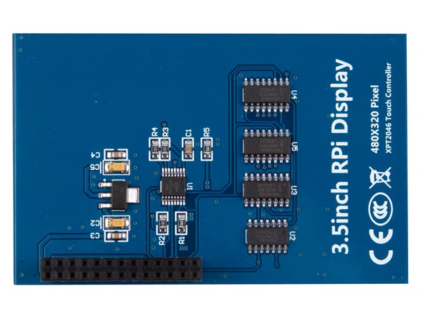

Harry L. schrieb:
> Üblicherweise werden bei diesen Displays die +5V für die
> Hintergrundbeleuchtung genutzt.
> Die Signale heben bei diesen RPi-Displays immer 3,3V.
Ist auch bei allen mir bekannten ähnlichen 3,5" und 4" so. Vom 4" habe
ich eine Arduino-Version und eine RasPi Version am ESP32.
Die 3,3V für Display und Logik (die CMOS-Logik, Schieberegister usw.)
machen aus dem SPI die parallele Ansteuerung des ILI9341, der
Touchcontroller XPT2046 ist auch 3m3V Logik.
Due 3,3V werden eigentlich aus den 5V erzeugt, der Spannungsregler ist
links über der Steckleiste.
Wie es die RasPi-Displays genau mit den 5V/3,3V halten habe ich nicht
kontrolliert, bei mir bekommt es 5V vom USB und 3,3V vom ESP32
Spannungsregler und ist damit zufrieden. Einziger wirklicher Unterschied
der Arduino-Version zu RasPi version außer den verschiedenen
Steckverbindern ist die fehlende Steuermöglichkeit für das Backlight.
Beim RasPi gibt es keine, das Backlight ist immer an, bei den
Arduino-Versionen ist ein Transistor zum Schalten bzw. PWM-Steuerung
drauf.
