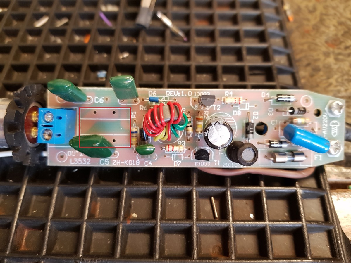

von einem Freund habe ich eine defekte Arbeitslampe mit Leuchtstoffröhre
(L 8W/25) bekommen.
Die hab ich mir auch gleich gestern angeschaut und festgestellt, dass
die Schaltung wohl ein Resonanzwandler ist. Mit dem einzigen
Unterschied, dass meine Lampe die obere Heizwendel nicht nutzt. Trotzdem
kommt die Schaltung aber schon richtig nahe ran (eben bis auf oben
erwähnten Unterschied).
Soweit habe ich schon alles durchgemessen. Kondensatoren, Diode und
Widerstände sind i.O.

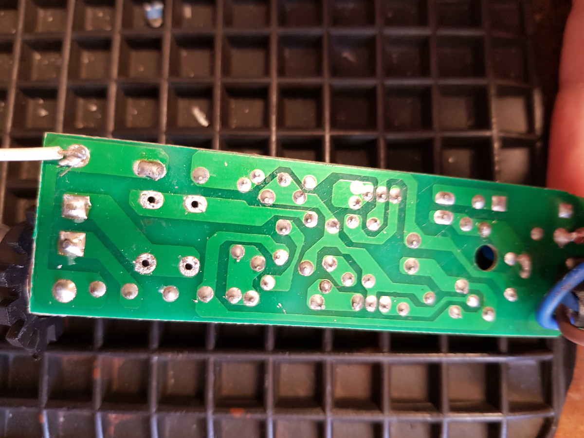

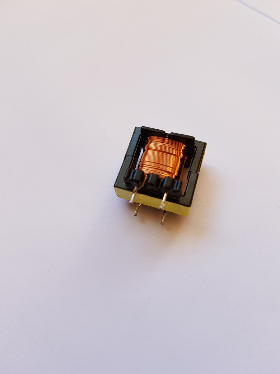

Beim Durchmessen habe ich jedoch festgestellt, dass die Induktivität (im
verlinkten Schaltplan L2 genannt und in meinem Bild rot markiert) keinen
Durchgang mehr hat ... Irgendwie kann ich es nicht so recht glauben.
Aber ich habe sie mehrmals gemessen dann auch zur Sicherheit im
ausgelöteten Zustand. Es sind ja nur 2 Beinchen verdrahtet!
Auf jeden Fall ist jetzt die Frage, wie wichtig es ist, dass die
Induktivität einen genauen bestimmten Wert hat. Ich habe ja leider
keinerlei Angaben drauf stehen ... So wie ich das sehe wird diese ja nur
zum Starten benötigt, oder?
