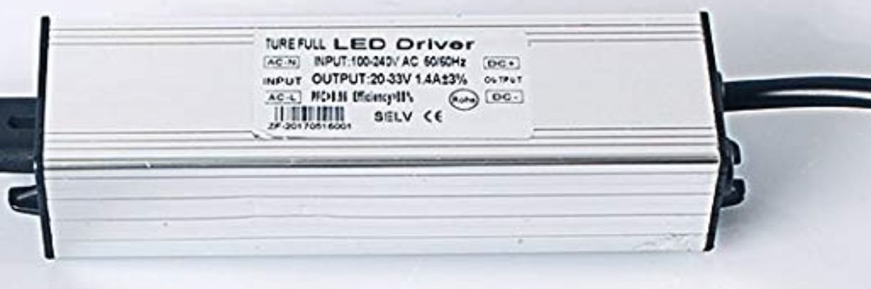

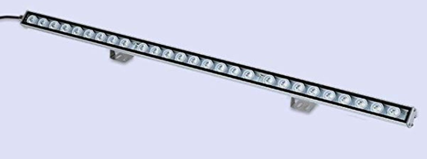

ich würde gerne 12 Pflanzlampen betreiben, jede kommt mit einem kleinen
Netzteil, Output 20-33 Volt 1,4 Ampere. (siehe Fotos)
Zur Vereinfachung der Verkabelung der Netzspannung würde ich die gerne
parallel schalten und an einem Netzteil betreiben.
Wenn ich ein entsprechend dimensoniertes Konstantstromnetzteil nehme und
eine Lampe oder ein Kabelzweig ausfällt, inwieweit verkraften das die
anderen?
Wie würdet ihr das lösen?
Vielen Dank
Tom
#5625887
Das ist eine KSQ! Parallel geht da garnichts!
Du kannst sie in reihe schalten, bis die max Spannung vom NT erreicht
ist.
PS: Sollte das gezeigte NT unter 10cmLänge sein, kommen da sicher nur
<30Watt raus! Kleiner Scherz der Chinesen....
Gast #5625888
Eine Lampe hat ja 3 Ketten parallel. Fällt eine aus dann bekommen die
beiden anderen Ketten 17% mehr Strom.
Schaltet du 11 Lampen parallel hast du 33 Ketten parallel. Fällt eine
aus bekommen die anderen unter 1% mehr Strom.
Schein also sicherer zu sein mehr parallel zu schalten.
BTW: Ja mehr Strom durch ne LED je schneller die Alterung.

Man kann davon ausgehen das es eine große KSQ nutzen will anstatt
mehreren kleinen. Also 20-33V 16,8A anstelle 12x 20-33V 1,4A.
Wobei die Verkabelung zwischen Netzteil und LED dabei entsprechend
kräftiger ausfallen muss.

Gast #5625922
Die Unterschiede sind ja generell ein Problem bei
Reihen-Parallelschaltungen.
Wobei eine dieser Lampen ja offensichtlich 3 parallele Stränge von 9
Seriellen LED haben. Also hat man das Problem generell schonmal.
Evtl. wäre es sinnvoll einige LED Streifen mehr zu nutzen und mit dem
Strom ein wenig runter zu gehen?
