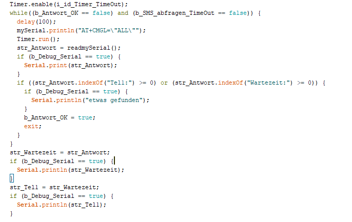

OP #5626191
Ok, wenn ich nur dieses Beispiel in der Arduino IDE erstelle, dann
funktioniert alles.
Im Anhang findet ihr einen Screenshot von diesem Codeausschnitt.
Dabei lese ich eine SMS von meinem GSM Modul aus.
str_Antwort ist die komplette Nachricht.
In diesem Fall kommt heraus:
str_Wartezeit = str_Antwort
str_Tel1 = ""
Wenn ich die beiden vertausche, dann ist das Ergebnis auch vertauscht.
#5626232
Daniel E. schrieb:
> Forist schrieb:
>> Und wie soll das jetzt jemand bei sich compilieren?
> Kompilieren funktioniert ohne Probleme.
bei mir nicht, die IDE will Dein Bild einfach nicht laden...
Ich bezweifle auch, das sich das bei Dir so compilieren läßt.
Ansonsten: ich kenne kein Problem mit Strings, außer vielleicht
Speichermangel auf kleinen AVR. Ich beutze die Stringklasse gern und
häufig auf den ESP und bisher hat die immer gemacht, was sie sollte.
Gruß aus Berlin
Michael
