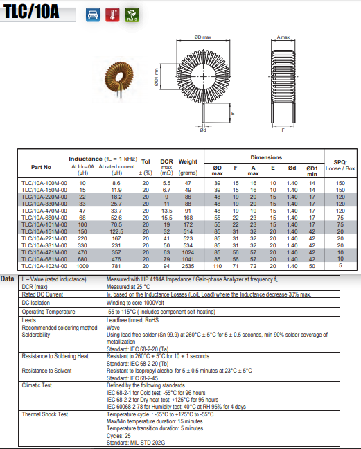

Es ging mir um den Unterschied zwischen Peak- (Sättigungs-) Strom und
spezifiziertem Dauerstrom.
Das wird bei den Herstellern von Drosseln teils etwas unterschiedlich
gehandhabt - manche spezifizieren dies, manche das. Beispiel siehe im
Anhang, Zusammenfassung von "Kurzdatenblatt" und "Familiendatenblatt",
des von ArnoR genannten Typs Fastron TLC/10A-102M.
Hier ist der erlaubte Dauerstrom (bei 25°C) 10A, wobei der Wert der
Induktivität auf 781µH sinkt. Die Meßbedingungen (Bezug der Angaben)
stehen halt leider nur im Familiendatenblatt.
Thermisch (das meinte ich) ist allerdings noch mehr zu beachten:
Daß bei steigender Temperatur i.A. vor allem die Kupfer- aber auch die
Kernverluste weiter steigen, und daher überdimensioniert werden muß.
Insgesamt muß also - je nach Einbauort und den dortigen Gegebenheiten -
eh schon eine Drossel gewählt werden, deren Dauerstrom- Spezifikation
(für 25°C Spulen- und Umgebungstemperatur angegeben in dem Beispiel)
von_Haus_aus höher ist, als der geplante Ausgangsstrom...
Die o.g. Drossel kannst Du aber - wenn Du dabei ein weiteres Absinken
der Induktivität in Kauf nimmst - natürlich mit mehr als nur 10A peak
beaufschlagen - peak, nicht dauerhaft.
