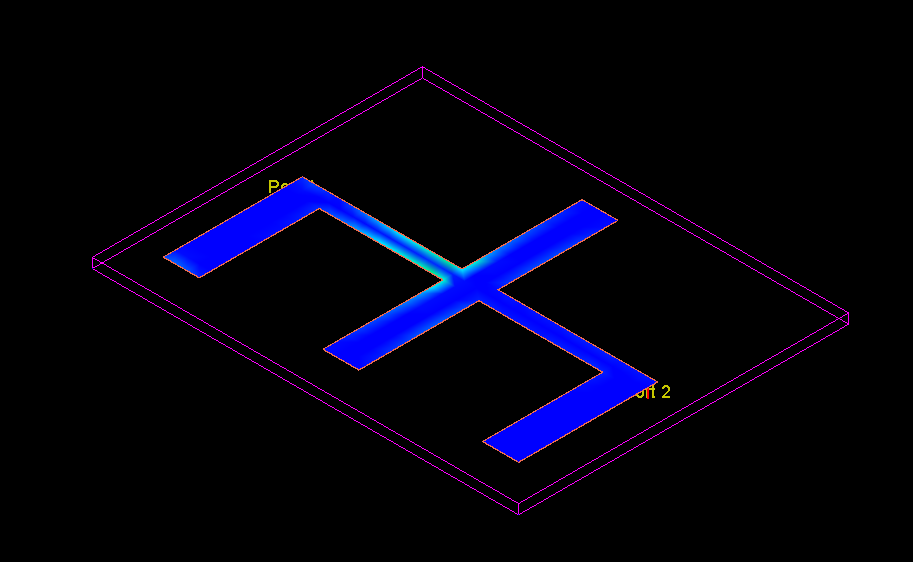

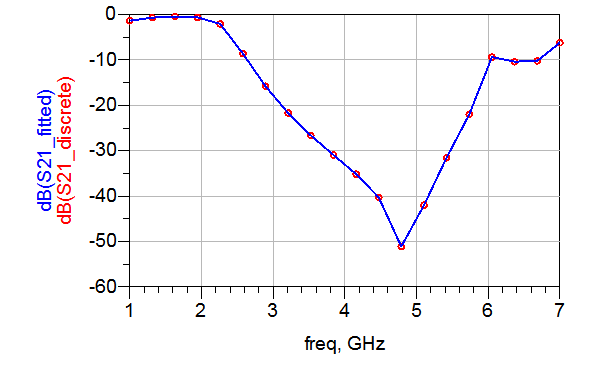

kann mir vielleicht jemand von den HF-Experten hier erklären, warum eine
so große Diskrepanz zwischen den Simulationsergebnissen
(ADS-Schematic-Simulation und ADS-EM-Simulation) eines
Bandpass-Stub-Filters (Passband 3,5-5,5GHz) besteht? (FR-4 Substrat)
Aus der ADS-Momentum-Simulation erscheint das Ding ja vom Ergebnis her
überhaupt nicht verwendbar zu sein bzw. scheint plötzlich ein
BandSTOP-Filter zu sein?

es sieht für mich so aus, als wären die Stichleitungen an ihren Enden
nicht mit Masse verbunden. Wenn das der Fall ist, hast du keinen
Bandpass sondern einen Tiefpass gebaut. Weil das Filter aus
kommensurablen Leitungsstücken besteht, ist sein Frequenzgang
periodisch. D. h. wenn die Betriebswellenlänge ein ungeradzahliges
Vielfaches von Lambda/4 beträgt, bekommst du ein Stoppband.
Warum die beiden Simulationen voneinander abweichen, kann ich dir
mangels Eingabedaten nicht sagen.

Ich habe die Stichleitungen mit Masse verbunden.
Zur Sicherheit habe ich auch ein Lambda/2-Stub-Bandpassfilter generiert,
da sind die Enden offen, das Ergebnis schaut ähnlich aus.
Vielleicht funktioniert das mit dem Substrat einfach nicht in diesem
Frequenzbereich.
Ich werde wohl auch beim Coupled-Line-Bandpass bleiben.

Ich habe drei Hypothesen:
1. Die Simulation ist einfach mit Mikrostreifenleitungselementen gemacht
ohne die Übergänge/Abzweigungen und offenlaufenden Enden und die
verkoppelten Leitungen mit zu berücksichtigen.
2. Beim Einstellen der EM-Simulation ist was schief gelaufen - z.B.
Dicke in mil und mm verwechselt, Komme statt Punkt im Epsilon_r usw..
3. Falsches Port-Deembedding oder Port auf der ganzen Länge von der
Struktur.

FR-4 Material (epsilonr=4.33)
h=0.8mm
VG, Daniel
