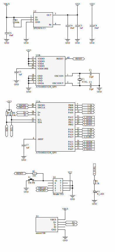

Da ein normales Arduino oder Adafruit Board zu groß für mein Projekt
ist, musste ich mir selber eines machen.
Als Vorlage für mein Board habe ich das Adafruit Feather M0 genommen.
Den selben Chip (ATSAMD21G18), gleichen Spannungsregler etz.
Um auf den unbefleckten Chip den Bootloader zu laden, habe ich einen
10-Pol Header auf den Print gepackt. Dort kann ich das Atmel-ICE
Programmier Gerät anschließen und den Chip auch programmieren. Außerdem
sind auf meinem Board noch viele andere Bauteile, aber die benötige ich
erst später. Es geht nur darum das Board über die Arduino IDE zu
programmieren.
Mein Ziel ist es aber, mein Gerät in der Arduino IDE zu programmieren
und nicht über das Atmel Studio. Deshalb auch der Bootloader, welcher
meiner Meinung nach das programmieren über die IDE ermöglichen sollte.
Nach dem programmieren des Bootloaders blinkt die LED (welche auf meinem
Board am Pin 26 des Chips hängt) durchgehend. Also so, wie wenn ein
Adafruit Board im Bootlaoder Mode ist.
Wenn ich das Gerät am PC einstecke, kommt immer die Meldung "USB-Gerät
wurde nicht erkannt!"
Meine Vermutung nach, liegt der Fehler entweder am Bootloader, welchen
ich installiert habe, oder es sind die falschen Treiber installiert.
Aber ich komme auf keine Lösung.
Kann mir jemand von euch weiterhelfen? Wenn jemand weitere Angaben
benötigt, werde ich diese natürlich bereitstellen.
Vielen Dank.
- Dean

Also, schau mal nach, ob der Chip den üblichen 1k5 Hochzieher am USB
(wenn ich mich recht erinnere von 3.3V nach D+) innerlich besitzt. Wenn
nicht, dann müßtest du diesen diskret auf dein Board setzen.
Ansonsten schau einfach mal nach, ob dein Quarz auf der richtigen
Frequenz schwingt.
