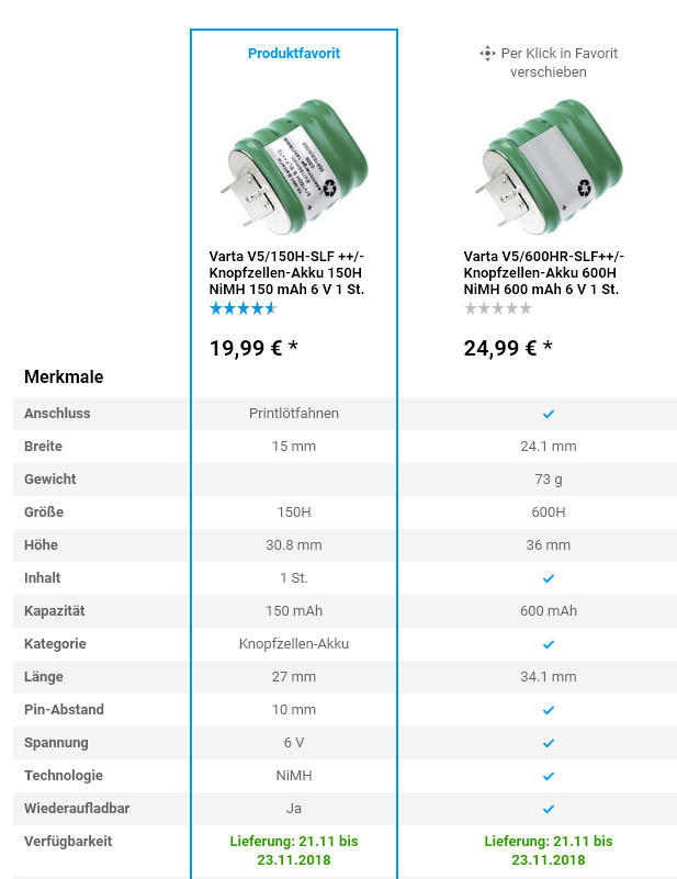

Vielleicht hat jm einen passenden Batterieersatz 6V?

https://www.amazon.co.uk/AkkuLine_de-Camcorder-Battery-VARTA-V200/dp/B0013C4QE0
Schade, als Varta V200, wird mir sowas ausgegeben? ( weiss ich selbst,
das das nicht stimmen kann)
Sind das evtl. kleine AAA-Rundzellen? Oder 2/3tel "Lady" oder was
anderes exotisches?
Lass die lieber drinn und lade die ab und zu mal nach.
Sind die denn für die Funtkion unabdingbar?

Also danke erstmal für die rege Beteiligungen. Mir gefällt generell das
Konzept von Saltus nicht. 8-10 std für 200mA laden. Das ist ein Witz.
Akku hält nur 10std Arbeit. Was für ein Scheiß. Kein Wunder, dass man
Insolvenz geht. Man kriegt heute auch 510 mAh als Knopfzelle:
https://www.conrad.de/de/varta-v500hrt-knopfzellen-akku-500h-nimh-510-mah-12-v-1-st-1841351.html
Aber 5x7€. Nee. Ich lege den Drehmomentschlüßel nicht unter mein
Kopfkissen, sondern dieser liegt im unbeheizten Keller. Da ist Li-Ion
einfach besser. Hat mehr Kapazität und ist um Welten billiger. Soviel zu
dieser Snapsidee.

Wie gut sind den diese Knopfzellen? Alle 2 Monate nachladen habe ich
ehrlich gesagt kein Bock. Man vergisst es auch sehr schnell. Vorallem
meine alten Bosch GSR Akkuschrauber muss ich immer nachladen. Das ist
Kacke. Ich kann es kaum erwarten auf Li-Ion umzubauen.
