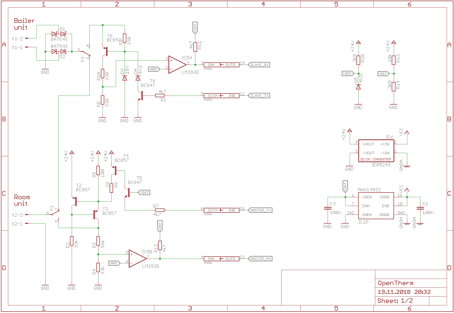

ich bin zur Zeit dabei mir ein OpenTherm-USB-Interface zu bauen. Dabei
soll sich das Interface "passiv" verhalten, also durchschleifen, sobald
es nicht mehr über USB mit Strom versorgt wird. Im Moment habe ich das
mit einem Relais umgesetzt, sieht jemand eine Möglichkeit das
elektronisch zu realisieren?
Stefan
