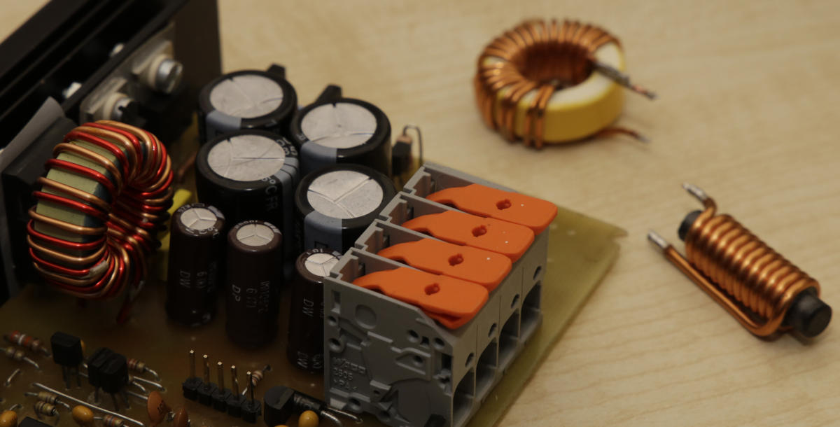

Hallo zusammen! Ich arbeite gerade an einem MPP Solar Laderegler für
etwa 200W Eingangsleistung. Eingangsspannung (MPP) sind 18,5V am Ausgang
typischerweise zwischen 12,5V und 13.8V. (Bleiakku) Duty ist etwa 70%
dann. Der Regler arbeitet komplett analog nach dem ACMC Verfahren und
funktioniert soweit auch. Aber ich habe bereits bei ca 1/3 der
Eingangsleistung ein (unerwartetes) Temperaturproblem mit der Spule.
Ich habe mit den verschiedenen Spulenmaterialen noch nicht allzuviel
Erfahrung, bisher habe ich meist fertige SMD Spulen eingesetzt, aber bei
diesen Strömen geht das nicht mehr so ohne weiteres. Deswegen versuche
ich mich mich bisher mit Ringkernen aus alten PC Netzteilen.
Informationen gibt es dazu zwar eine Menge aber ganz klar komme ich
damit nicht, insbesondere wie problematisch die Kernverluste werden.
Bisher habe ich folgende Kombinationen bei etwa 80W eingangsleistung
probiert (siehe Foto):
- Gelb/Weis, vermutlich Amidon T94-26 oder T94-36: 12 Wdg 2x AWG18 ~
10µH, 4mOhm, Frequenz 56kHz: Die Spule wird nach 10~15 Minuten spürbar
warm, man verbrennt sich nicht sofort aber den Finger will man auch
nicht länger drauf halten
- Grün/blau , vermutlich Amidon T94-52: 15Wdg 2x AWG18 ~ 12µH, 7mOhm,
Frequenz 39 kHz (testweise runtergesetzt): Gefühlt nicht ganz so warm
wie mit Gelb/Weis aber immer noch zuviel für meinen Geschmack.
In beiden Fällen kann man in 5cm Höhe über der Platine noch die Wärme
(Luft) aufsteigen spüren. Der Kühlkörper für die Transistoren/Dioden ist
dann kaum warm.
Nach dem Gleichstromwiderstand der Spulen dürften da höchstens ~500mW
abfallen. (Bei 80W Eingangsleistung) Ich hätte erwartete das bei dem
riesigen Spulenkörper eher so mit 35-40 C Temperatur zur erwarten wären?
Mein Befürchtung ist, das es bei 200W viel zu Heiß wird. Ich habe kein
Gefühl, ob die Kernverluste in den Eisenkernen hier schon eine Rolle
spielen oder ob das von mir beobachtetet Verhalten normal ist. Kann ich
durch andere Frequenzwahl das noch optimieren? Bei niedriger Frequenz
sind zwar die Kernverluste theoretisch niedriger (weniger
Magnetfeldwechsel), aber es steigen der Ripple-Strom und damit die
Stärke der Magnetfeldänderung. Wenn ich die Q-Diagramme richtig deute
werden dadurch die Kernverluste ja auch wieder größer?
Oder ist man bei diesen Leistungen auf einen Lüfter angewiesen? Unsere
24V/10A Hutschienen Industrienetzteile hier haben allerdings auch keinen
Lüfter und bei 10A bin ich noch lange nicht.
Auf dem Foto auch zu sehen ist eine ~10µH (gemessen) Feritspule aus
einem PC-Netzteil. Könnte die besser funktionieren? Bei Ferrit gibt es
ja noch mehr zu beachten.
Schonmal vielen Dank für im Vorraus für Eure Hilfe!

Andreas M. schrieb:
> Die Spule wird nach 10~15 Minuten spürbar warm, man verbrennt sich nicht
> sofort aber den Finger will man auch nicht länger drauf halten
Und was genau ist jetzt dann hat das Ding grad mal so um die 50..55°C.
Ein Temperaturmessgerät und Wärmeleitpaste ist da für verbindliche
Aussagen echt Gold wert.
Dann probiers doch einfach mal aus...
Amidon T94-26
https://cdn-reichelt.de/documents/datenblatt/B400/18%20_26%20Material.pdf
http://www.amidon.de/contents/de/d612.html
Der hat bei 10kHz die geringsten Verluste. 56kHz scheinen mir unnötig
hoch für dieses Ding.
Und das Material -52 taugt prinzipiell auch super zur Vernichtung von
Energie:
http://www.amidon.de/contents/de/d629.html
Warum nimmst du nicht eine Spule, die wirklich zur Leistungsübertragung
bei hohen Frequenzen ausgelegt ist?

Andreas M. schrieb:
> Kann ich durch andere Frequenzwahl das noch optimieren?
Natürlich, niedrigere Frequenz, weniger Ummagnetisierungsverluste und
geringerer Skin-Effekt.
> einem PC-Netzteil.
Die erreichen ihre Leistung nur wenn der Lüfter draufbläst.
Eine Spule darf (innendrin) so warm werden wie die Curie-Temperatur des
Kernmaterials zulässt (die Isolation des Kupferlackdrahtes hält meist
mehr aus). Sie darf also heiss werden, aus Sicht deines Fingers, und
kommerzielle Schaltnetzteile sind auch so ausgelegt, daß bei Volllast
alles warm wird, und per Lüfter gekühlt werden muss.
Natürlich sind as Verluste, wer also ein effizientes Netzteil will,
nimmt besseres Kernmaterial.

Hallo Andreas,
Der Gelb-Weiße Ringkern und die Stabkernspule werden in Schaltnetzteilen
zur Entstörung eingesetzt. Die Ringkerne produzieren recht hohe Verluste
bei höheren Frequenzen, das ist gut für die Entstörung, aber schlecht
beim Einsatz als Speicherdrossel. Die Stabkerne sparen vor allem Platz
auf der Platine. Ihr Nachteil besteht darin, daß sie ein starkes
Magnetfeld produzieren. Wenn sie nur eine kleine Welligkeit der
Ausgangsspannung filtern sollen, fällt das nicht so ins Gewicht, aber
beim Einsatz als Speicherdrossel wird sich das Wechselmagnetfeld störend
bemerkbar machen. Beide Spulen sind als Speicherdrossel kaum geeignet.
Grün-Blaue Ringkerne werden für Speicherdrosseln verwendet. Die
Kernverluste sind relativ gering, aber mit Leistungs-Ferriten können
auch sie nicht mithalten.
Mein Vorschlag: Kern E25, Material N87 (oder ähnlich), 2mm Luftspalt, 13
Windungen. Macht 10 µH. Viel Spaß.

Erst mal vielen Dank für die vielen Antworten!
Du hast Recht, aber Leider fehlt mir da einfach das passende Werkzeug -
Thermometer und 200W Netzteil habe ich nicht. Wird sowieso ein
Einzelstück und meine bessere Hälfte wird bestimmt auch nicht
glücklicher wenn der Gerätepark/Bastelkram immer größer wird. Ich wollte
eigentlich mal verkleinern :-)
> Energie:
Verstehe ich nicht, da steht doch das es weniger Kernverluste als das
-26/-36 Material hat. Aber ich habe von Kernmaterial nicht wirklich
Ahnung.
> https://katalog.we-online.com/de/pbs/WE-SI
Selbst die Größte aus der Liste wäre sehr knapp vom Strom, wenn nicht
sogar schon zu klein. DC Strom ist ~16A, im Worst Case sogar noch mehr.
hinz schrieb:
> Amidon ist ein auf Hobbyfunker orientierter Händler, kein Hersteller.
> Dieser Metallpulverkern stammt von Micrometals.
> Bessere Metallpulverkerne gibts z.B. von Magnetics Inc.
Danke für den Hinweis auf deren Webseite habe ich eine Design Tool
gefunden und mal meine Parameter durchgeschickt. Natürlich spuckt der
dann eine ganze Menge toller Kerne aus aber ob es die 150mW Kernverlust
eines 60$ Kernes gegen die 700mW des T106-52 (Auch einer der Vorschläge
des Tools, den ich bei mir in der Restekiste noch gefunden habe)
wirklich bringen sein mal dahingestellt. Die meisten der effizienteren
Vorschläge basieren auf Kabelquerschnitten jenseits von dem was ich noch
gut verarbeiten kann (AWG8 und dicker) - Was bedeutet eigentlich AWG -4?
Ich habe jetzt den T106-52 nach Vorgaben des Tools bewickelt, diesmal
mit 3xAWG18 und es sieht schon viel besser aus. Außerdem habe ich die
Spule räumlich anders angeordnet, nicht schön aber funktioniert, denn
ich denke die Wärmeabfuhr war nicht wirklich gegeben. Auch waren eine
Menge anderer Heizer recht Nah - Gleichrichterdiode, Shunt.
Aus meinen (lainenhaften) Augen sieht der nicht schlecht aus, aber extra
einen Kern kaufen will ich für das Projekt nicht.
