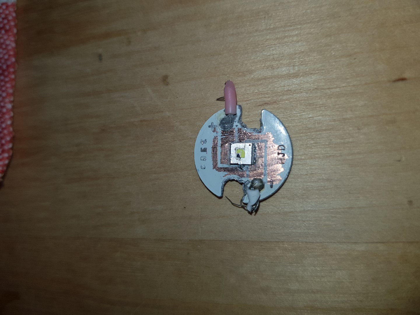

Hallo
Beim Reinigen einer Tauchlampe ist die verbaute LED zu schaden gekommen,
sprich die kleine Linse ist abgebrochen.
Kann man die Led selbst wechseln oder tauscht man gleich das ganze
Heatboard? Wo bestellt man sowas in Europa am besten?
> Heatboard?
Das ist ein Teil und im derzeitigen Zustand völliger Schrott (hat
irgendwer die Lampe mit dem Vorschlaghammer aufgemacht, oder wie?).
Wie sieht der übrige Teil der Optik aus?
Sitzt da noch eine Linse vor der LED?
von Frank D. (Firma: Spezialeinheit) (feuerstein7)
Die gibt es schon auf der Aluplatte, nennt sich glaube ich Star Emitter
oder so.
von batman (Gast)
Jap, gibts meistens als Star. Mit einer Kerze drunter kriegt man aber
auch einen neuen Chip drauf.
von Michael X. (Firma: vyuxc) (der-michl)
Ein Star wird nicht passen, aber Led-tech.de hat die XM-L auf einer
Kuperplatine. Die Dürfte ohne Umbau passen.
https://www.led-tech.de/de/CREE-XM-L2-U4-auf-Kupferkernplatine
https://www.ebay.com/itm/Cree-XP-G-XPG-R5-5w-warm-white-LED-Emitter-chip-With-16mm-star-/251576323158
mal anhand der Bildersuche rausgekramt, im Typenblatt steht XPG, und die
gibt es auf der passenden Aluplatte. Die im Link ist halt Warmweiss

Die LED an sich ist das wertvolle Bauteil, nicht die Aluplatine für paar
Cent.
Hole dir dir XP-G3 (=3 und derzeit neueste Generation)im S3-Bin. Wie
viel Platz hast du denn da drinne in der Lampe am Reflektor? Wie erwähtn
wurde, könnte ein normaler 20-22mm-Star nicht rein passen, also auf
Miniplatine nehmen. LEDs.de hat z.B. welche.
Die erwähnte XML LED ist noch mal für höhere Flussströme (3A und auf
Kupfer gehen in Taschenlampen auch 5A) ausgelegt und hat dementsprechend
auch einen größeren Chip, was bei dem kleinen Reflektor zu einem
größeren Abstrahlwinkel führen würde. Außerdem ist diese nochmal teurer.
