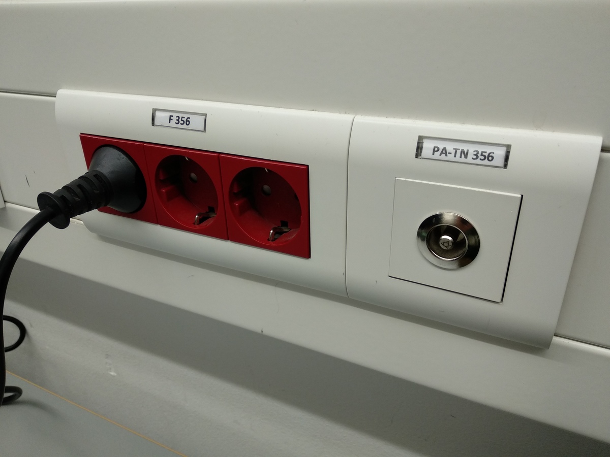

Moin, nur aus Interesse: Was ist das hier für ein Anschluss? Dieser Metall Nupsi befindet sich neben jedem Block Steckdosen in unserer Hochschule. Vielleicht eine Erdung?
Eine Leitung zur PA (Potentialausgleich) Schiene des TN Netzes sollte eigentlich grün-gelb sein... https://de.rs-online.com/web/p/products/4093961
Tja, aber "PA" und "TN" klingt schon beides arg nach Potentialausgleich bzw. Terre Neutre, oder?
Danke für die Aufklärung! Ich glaube die Antwort war so gemeint: "Das ist ein Potentialausgleich, sollte aber korrekterweise grün/gelb sein." Und wofür benötigt man diesen nach außen geführten Zugang zum Potentialausgleich? Wie heißt der Stecker, den man da drauf stecken kann?
Adrian E. schrieb: > Und wofür benötigt man diesen nach außen geführten Zugang zum > Potentialausgleich? Na, zum Potentialausgleich :) > Wie heißt der Stecker, den man da drauf stecken > kann? POAG-KBT6
Ist z.B. für Geräte, die einen extra PE-Anschluss haben/benötigen, wie z.B. EMV-Prüfgeneratoren oder EMV-Prüftische, welche geerdet sein müssen. Und auch ESD-Schutzmaßnahmen kann man daran anschließen.

Die IEC 60417-5021 sagt übrigens, dass das Symbol (Dreieck mit Kreis) als Kennzeichnung für einen Potentialausgleichanschluss ausreichend ist. Denn ein Potentialausgleich muss nicht unbedingt heißen, dass das gemeinsame Potential auch gleich dem Erdpotential entspricht.
Sebastian R. schrieb: > Denn ein Potentialausgleich muss nicht unbedingt heißen, dass das > gemeinsame Potential auch gleich dem Erdpotential entspricht. Ergibt sich das nicht zwingend daraus, dass gerade bei diesem Stecksystem (offene Metallteile), der Schutz vor elektrischen Schlägen bei Berührung gegeben sein muss?
Ist jedenfalls sinnvoll und wohl auch in allen Fällen mit diesem Anschluss der Fall. Dennoch scheint eine Kennzeichnung mit dem Betriebsmittelsymbol auszureichen. Wobei es auch Dosen gibt, die zusätzlich noch eine grün-gelbe (oder gelb-grüne?) Kennzeichnung besitzen.
Diesen Anschluss sieht man gerne mal bei Medizingeräten, ggf gibt es in dem Normungsbereich der imed Hinweise dazu.

Gtx F. schrieb: > Diesen Anschluss sieht man gerne mal bei Medizingeräten, ggf gibt es in > dem Normungsbereich der imed Hinweise dazu. So ist es! Der Grund dazu ist, dass dieser PA dort notwendig ist, wo Geräte an einem Trenntrafo, z.B. Operationssäle, betrieben werden. Solche Bereiche, die über Trenntrafo versorgt werden, haben auch zwingend einen Iso-Wächter in jedem Raum an der Wand hängen. Geräte die für den Betrieb in solchen Räumen vorgesehen sind, liegt immer ein hochflexibles 10mm²-Erdungskabel bei und muss zwingend über dieses Erdungskabel an den hier gezeigten Anschluss angestöpselt werden.

Al. K. schrieb: > Das war vor 30 Jahren einfacher, da wurde das transportable EKG Gerät > einfach mit einer Klemme an der Heizung geerdet. Ich habe zur Erdung von Labortischen o.ä immer einen Schukostecker genommen, bei dem nur eine einzelne (gelbgrüne) Litze am SL ange- schlossen war. Gibts eigentlich irgendwelche Vorschriften, die dagegensprechen?
Harald W. schrieb: > Gibts eigentlich irgendwelche Vorschriften, die > dagegensprechen? Naja. ESD-Anschluss-Dinger gibts ja auch für die Steckdose, das wird schon passen. Ich würde nur die Pins für L und N entfernen, wenn das bei dem Stecker möglich ist. Fürs Gewissen.
