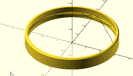

ich habe den angehängten Ring gedruckt, bzzw. versucht zu drucken.
Er hat 59mm Durchmesser, Wandstärke 1mm, an der Innenseite ist eine
3eckige Nut mit 0,3mm Tiefe, nach der Nut hängt er mit einem Winkel von
5 Grad nach innen
Beim Drucken werden ab dieser Nut nur noch lauter Fäden gedruckt die wie
die 3 von Hand eingezeichneten Striche jeweils als Sehne des Kreises
verlaufen.
Der Faden reißt also vom bereits gedruckten ab und fängt sich dann mit
Glück wieder irgendwo. Zum Schluß habe ich den unteren Teil des Rings
korrekt und darüber nur noch Spinnweben
Bevor ich 1000 Versuche mit anderen Parametern starte:
an welcher Schraube würdet ihr drehen (und warum)
Gast #5628544
Schau dir einfach mal im Slicer die kritischen Layer an.
wenn es irgendwie komisch aussieht hast du deinen übeltäter.
Wenn noch eine (halbwegs) durchgängige linie gedruckt werden sollte,
dann würde ich mal testhalber die Extruder Temperatur um 10°C erhöhen.
Das ist zwar etwas viel mehr und kann andere Probleme verursachen - die
nicht haftenden Fäden sollten weg sein.
Ein weiteres Problem könnte zu hohe Druckgeschwindigkeit sein... wenn du
da jenseits von 60mm/s bist, würde ich testhalber langsamer machen.

#5628772
Also generell sind 45° Overhang absolut kein Problem bei 0.2mm Layer. Je
größer die Layerhöhe (bei gleichem Nozzledurchmesser) umso geringer der
Overhang-Winkel.
Stimmt die Layerhöhe (welche du nicht verraten hast) schonmal, solltest
du auf jeden Fall checken ob die Druckreihenfolge stimmt. Infill-First
und Outer Perimeter first können problematisch sein. Cura hat
zwischendurch mal den Infill First und Outer Perimeter first an gehabt.
Das sollte man auf jeden Fall deaktivieren sowie auch die Option
"optimize wall printing order" aktivieren.
Outer Perimeter würde ich mit 50% Speed drucken. Ich drucke auch Gewinde
mit 60° Overhang Problemlos.

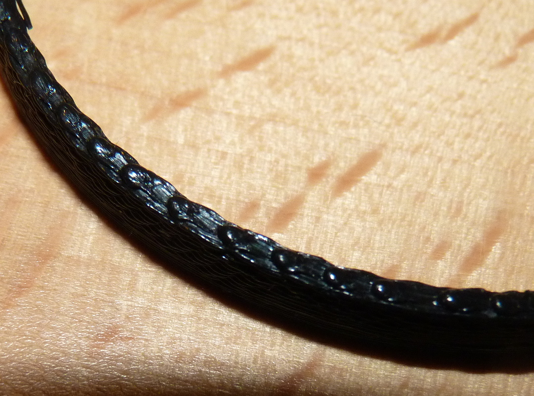

Gast #5633966
so, hier der nächste Versuch mit 5 Grad mehr Temp und 10% weniger
Geschwindigkeit.
Mir scheint die kleinen Poppel sind durch zuviel Materialvorschub
entstanden?
Jedenfalls ist der Nozzle dann irgendwann an so einem Poppel
hängengeblieben und hat das Werkstück verschoben.
Montag gehts weiter mit weniger Extrusion ...
#5634951
Autsch - die Oberfläche geht ja gar nicht.
Sieht aus wie Überextrusion und das Material drückt sich überall hin und
zu den Seiten raus.
Das solltest du zuerst in den Griff bekommen, bevor du deine Nut
angehst.
Hast du die Extruder-Länge mal kalibriert?
Also durch den Extruder mal 100mm durchlaufen lassen und schauen wieviel
das ist. Dann den Parameter im Drucker so lange anpassen bis es wirklich
100mm sind. Bei der Berechnung wirken sich ein paar Stellen hinter dem
Komma sonst heftig aus.

Gast #5640736
vielen Dank für die Tipps,
das Problem war die Überextrusion die kleine Hügelchen erzeugt hat und
daran ist die Düse irgendwann hängengeblieben und hat das Werkstück
verschoben.
Mit 12% weniger Extrusion funktioniert es
