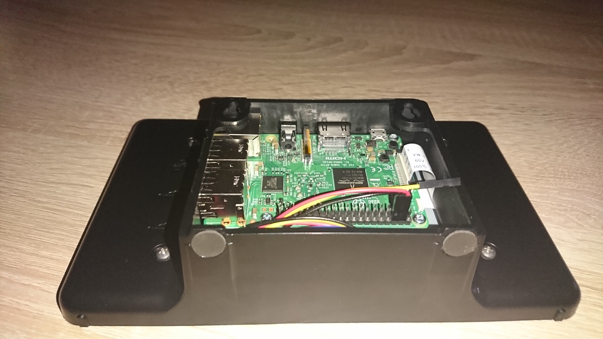

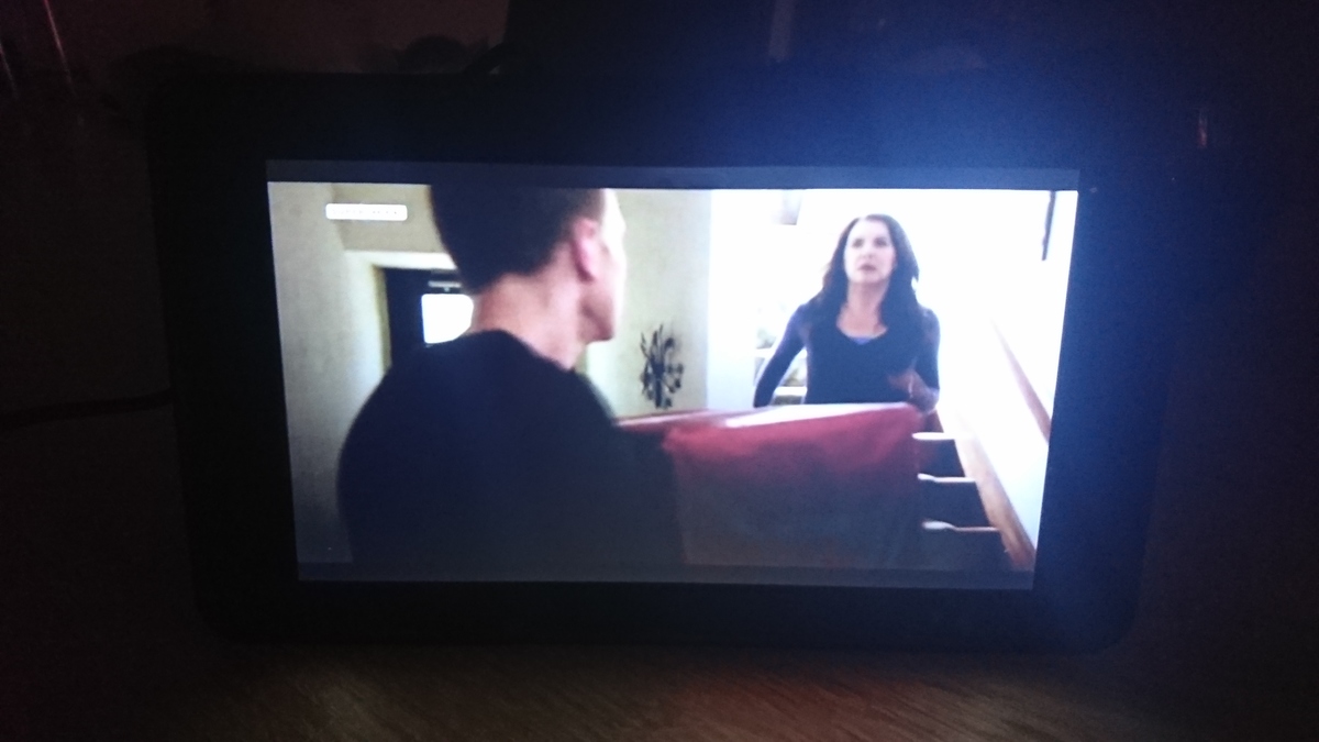

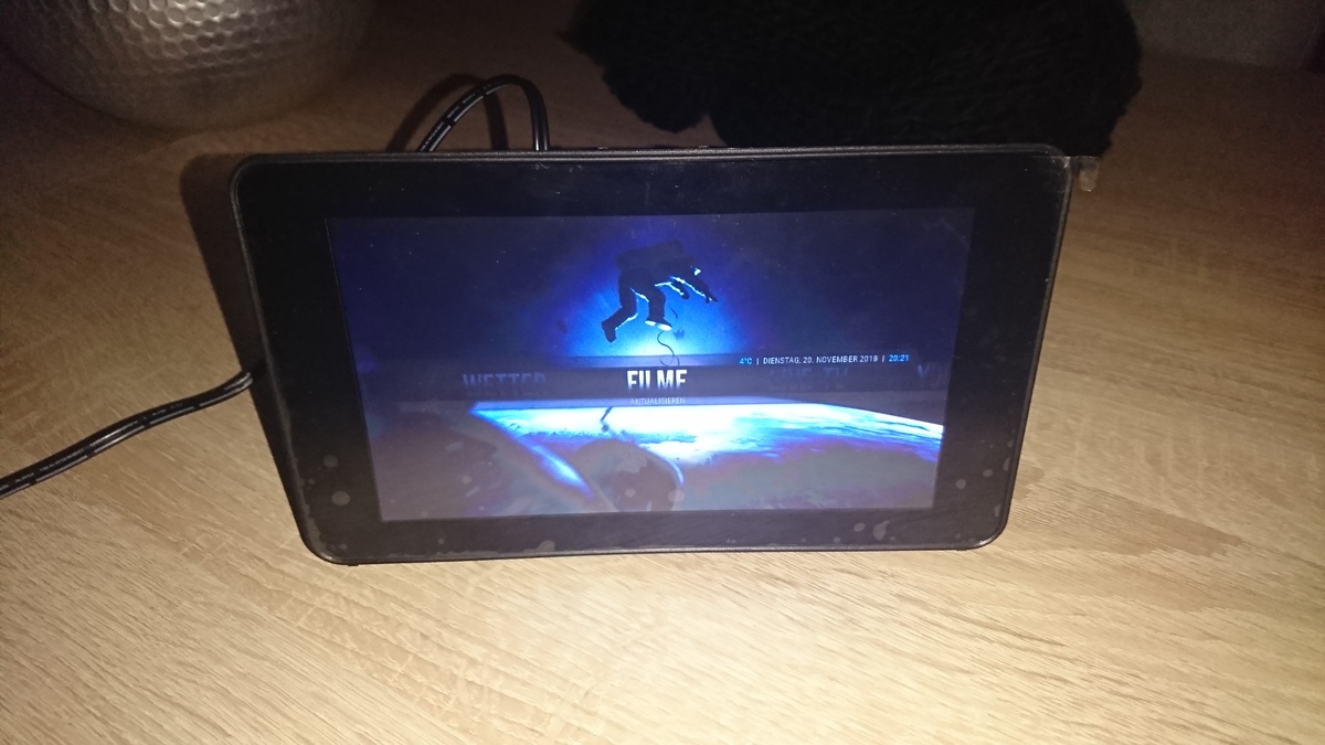

Also wie in den Fotos zu sehen habe ich mir einen Raspberry mit 7Zoll
Touchdisplay geholt und dort OpenELEC drauf installiert.
Wie man sieht klappt das wunderbar. Jedoch stört mich eins. Keine
Soundwiedergabe.

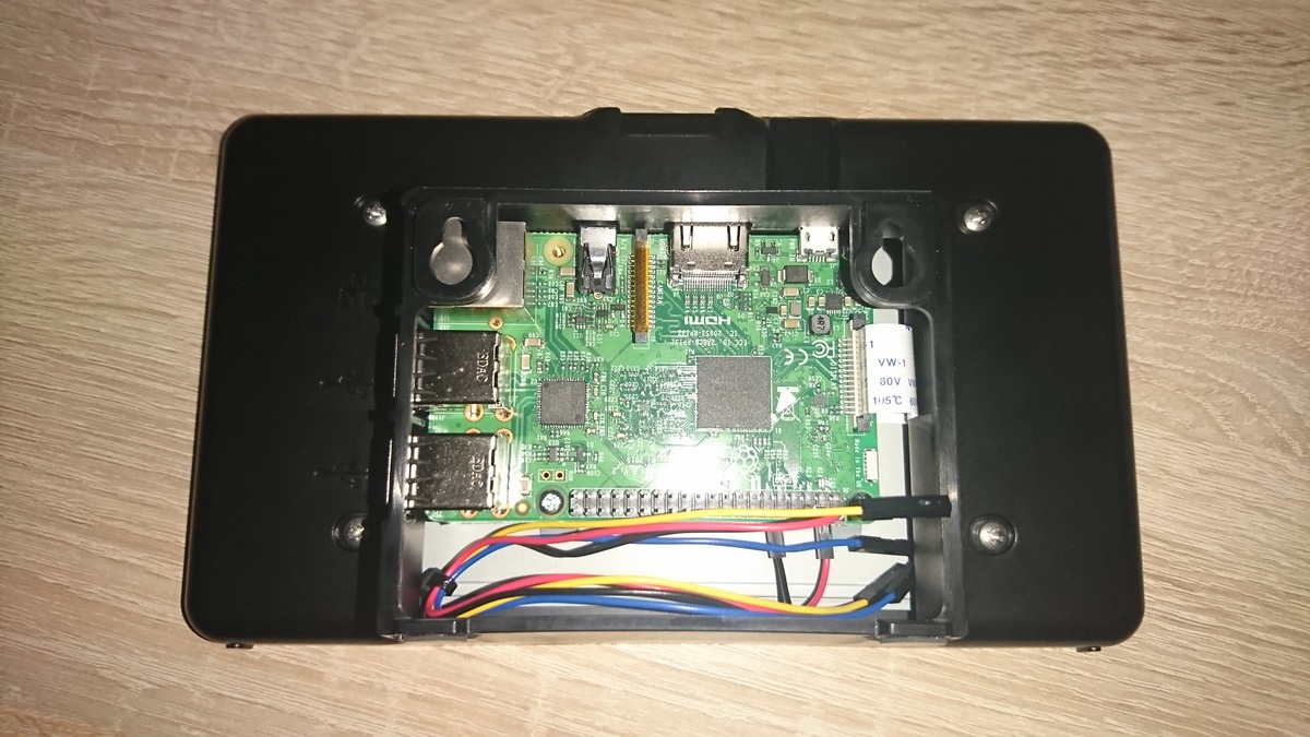

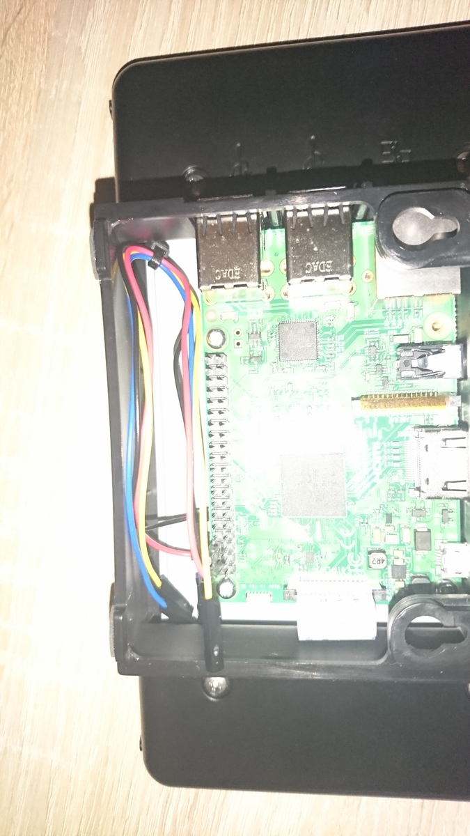

Nun ist in dem Gehäuse nicht sehr viel Platz, ich dachte jedoch daran
ein kleines Verstärkermodul und ein oder zwei kleine Lautsprecher ins
Gehäuse hinten noch irgendwie einzusetzen.
Man kann ja dann noch ein paar Löcher bohren oder wie auch immer.
