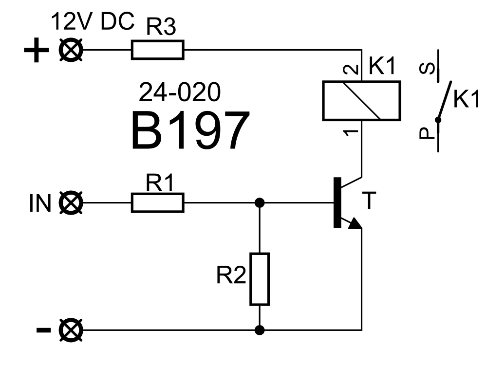

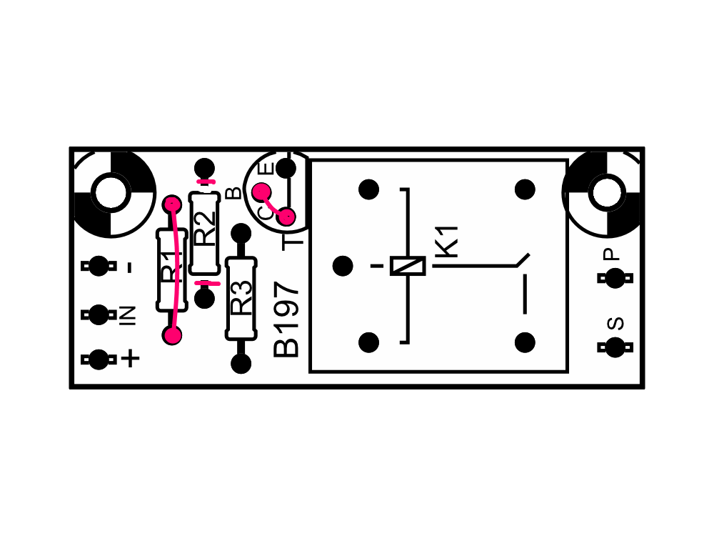

Da ich kein Elektroniker bin habe ich mir den Kemo B197 angesehen.
Allerdings schaltet der nicht mit Masse sonder mit +.
Ich habe leider keine Idee wie ich das Umbauen kann.
Schaltplan, den ich verstehen würde, um so eine Schaltung nachzubauen
habe ich auch nicht gefunden.

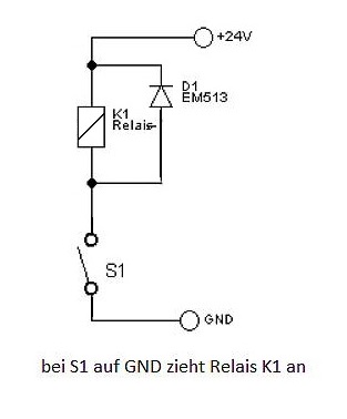

Zuerst, Strom gibt man in mA oder A an, ohne dem h zum Schluss. Dann
wären es Ampere-Stunden und somit Ladungsmenge...
Schau mal ob dein Gerät auch einen 24V Ausgang/Anschluss hat.
Wenn das Ereignis nicht eintritt, wie verhält sich der Kontakt dann?
Wenn er da auch 24V liefert kannst du dein Relais einfach zwischen 24V
und dem Ausgang hängen.
Dein Relais bekommt nur dann 24V wenn das Ereignis auftritt.
Ich hoffe ich habe deine Frage richtig verstanden...

Gast #5629244
den Transistor einfach rauschmeissen, geht nicht?
(okay - das Relais zieht ca. 80mA) Würd ich probieren...
Relais hat sicher sowas wie 'ne Freilaufdiode drinn. Diese säße dann
wieder verkehrt herum drinn, wenn man alles umpolt.
Dem TO glaube ich nicht, das er mit "Danke. Jetzt hab ichs :-)" das auch
so verstanden hat.
Wenn jemand hier ne Frage stellt und keinen Schaltplan zeichnet, sondern
Prosa, so höre ich immer
"Hooo - das Schaltbild ist die Prosa des Technikers. Mal einen
Stromlaufplan"
Wenn die fachkundigen sich schon schwertun, aus geschriebenem Wort eine
Schaltung zu ersinnen (geht mir auch so - nervt total): Leute!
Wie solll denn der TO damit zurechkommen, zumal er explizit nach einer
Schaltung fragt.
Mein Vorschlag wäre zu prüfen, ob der Baustein damit zurechkäme, das
Relais direkt zu schalten. Schaltungsmodifikation im Anhang.

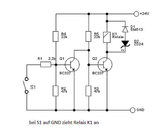

#5629695
Patrick schrieb:
> Ein Gerät legt auf einen Kontakt Masse sobald ein Ereignis eintritt.
> Spannung: 12V. Max Strom 20mAh.
mit zwei Transistoren könnte das so aussehen.
Hat nur den Nachteil, dass auch im Zustand "Relais nicht angezogen"
Strom über den Q1 und über die Widerstände in der Basiszuleitung von Q2
fließt.
Die Werte der Widerstände können noch optimiert werden. Einmal, um Strom
zu sparen, zum andern, ein sicheres Schalten zu ermöglichen.
ciao
gustav
Moderator (Firma: Titel) Persönliche Seite #5629710
Diese Tipps und Schaltungsvorschläge sind zwar allesamt möglicherweise
völlig korrekt, aber eigentlich nutzlos ohne weitere Informationen zur
Aufgabenstellung...
Der Q2 hält maximal nur 45V Uce aus. Deine Schaltung beufschlagt ihn
beim Abschalten mit annähernd 50V Uce. Mach statt der Z-Diode eine
Brücke rein.
Gast #5629983
> zu sparen, und zum anderen, um ein sicheres Schalten zu ermöglichen.
Ja. Ich habe den 2k2 Widerstand in Reihe zum Schalter mal
rausgeschmissen, weil der doch noch etwa 2,2 Volt bzw. 0,7 Volt an der
Basis von Q1 abfallen lässt und sich Q1 deshalb nie ausschalten ließe.

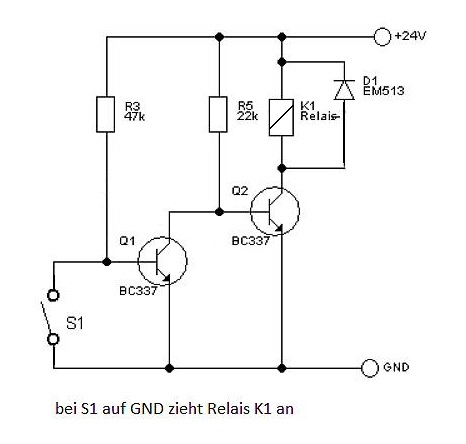

Das hätte den gleichen Effekt, sogar mit weniger Bauteilen und ohne
Ruhestrom (Bild 2).
