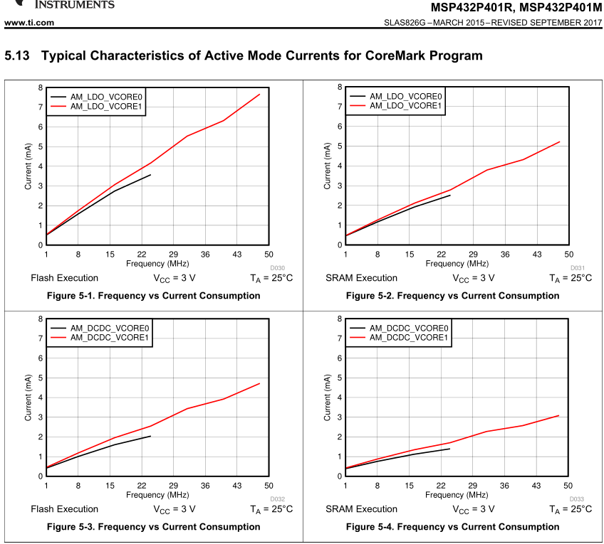

von Andreas V. (Firma: IGL) (andreas_va)
Mike J. schrieb:
> Der MSP432 ... soll scheinbar als Ersatz dienen.
> Besser, neuer, stromsparender.
> Irgend wann will man eben den ganzen alten Mist einstampfen und etwas
> neues machen.
> Die werden doch sicherlich einen Hinweis zur Portierung der Projekte auf
> den neuen Controller rausgegeben haben oder irgend einen Hinweis um die
> MSP430 Kunden nicht zu verlieren.
Der MSP432P401 zieht laut Datenblatt im Active Mode um die 1000µA.
Gibt's dazu Erfahrungen?
Die 370µA beim MSP430 habe ich übrigems bei zwei aktiv wechslden GPIO's
(und einigen Bitoperationen und Additionen) im Actice Mode gemessen was
einem Zugriff mit I2C entspricht!

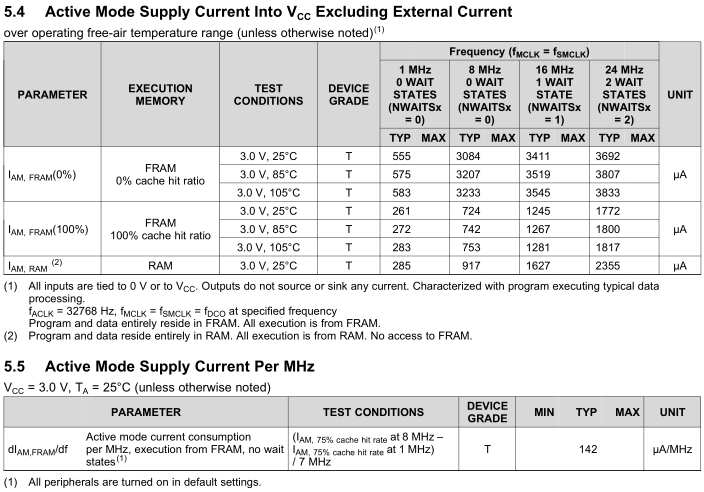

von Clemens L. (c_l)
Andreas V. schrieb:
> Clemens L. schrieb:
>> Der neueste MSP ist der MSP430FR2355, und bei den passenden Anwendungen
>> ist er besser und stromsparender.
> Gibt es Erfahrung aus der Praxis was der neue MSP an Strom braucht?
Ca. 335 µA bei 1 MHz, aber das ist abhängig vom Cache.
Wenn es dich interessiert: das Ding ist TI ein LaunchPad wert:
http://www.ti.com/tool/MSP-EXP430FR2355
Clemens L. schrieb:
> Andreas V. schrieb:
Cool! Das bestäigt meine Erfahrungswerte mit dem MSP430G25X3 und
MSP430FXXXX!
Ich glaube da haben sie nicht mehr viel herausgeholt.
Die MSP430 FR-Reihe habe ich bislang nur auf einem fertigen Breadboard
erlebt, aber da hielt eine 2032 Batterie nur ca. 3 Wochen; was aber an
der Applikation und an den BLE Komponenten lag.

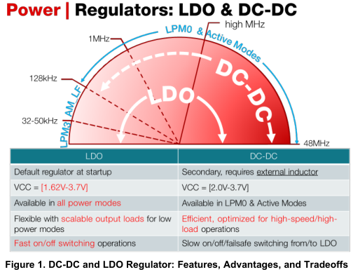

Cyblord -. schrieb:
> Ein STM32 läuft an 3,3V ohne externe Komponenten. Ein paar Kerkos sollte
> man im Zweifel vorsehen.
> Nochmal: Ist das beim MSP430 irgendwie anders?
Nein.
Aber um zum ursprünglichen Thema zurückzukommen: Den MSP432P4 kann man
einen Induktor spendieren, um den internen LDO durch einen
Step-Down-Wandler zu ersetzen. (Bei den MSP430 würde sich das nicht
lohnen.)
> lohnen.)
Das ursprüngliche Thema war: Wie lange krieg ich den MSP430 noch?
Der MSP braucht keinen LDO, weil sich die Frage nicht stellt. 3,3V
Betriebsspannung und beim MSP432 auch soweit ich das sehe.
Step-Downs sind nicht immer nur vorteilhaft.

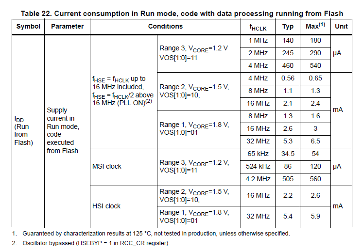

Cyblord -. schrieb:
> Wie passt das zu deiner Aussage:
>> Angaben wie µA/Mhz finde ich nicht hilfreich
> Entweder du interessierst dich für den Stromverbrauch oder nicht.
> Und der Verbrauch hängt leider enorm vom Takt ab, da beißt die Maus
> keinen Faden ab.
Der Stromverbrauch ist nur innerhalb bestimmter Grenzen annähernd
Linear. Man muss halt die Grenzen kennen, sonst läuft die Rechnung ganz
schnell aus dem Ruder!
Cyblord -. schrieb:
> Kannst du das mal näher erläutern?
Sorry, ich meinte die Kurve Taktfrequenz zu Stropmverbrauch ist dann
nicht mehr linear wenn ich z.B. unter 1 MHz gehe oder über 75 MHz oder
wie auch immer sich der STM verhält.
Andreas V. schrieb:
> die Kurve Taktfrequenz zu Stropmverbrauch ist dann nicht mehr linear wenn
> ich z.B. unter 1 MHz gehe oder über 75 MHz oder wie auch immer sich der
> STM verhält.
Hast du so eine Kurve? Bei einem anderen ARM sieht es ziemlich linear
aus. (Aber unter 1 MHz gibt es dort auch nicht; dann sind eher die
Leckströme im Schlafmodus interessant.)

von TrollJäger (Gast)
Der oben genannte STM32L011:
65kHz 34,5uA (54uA max.)
