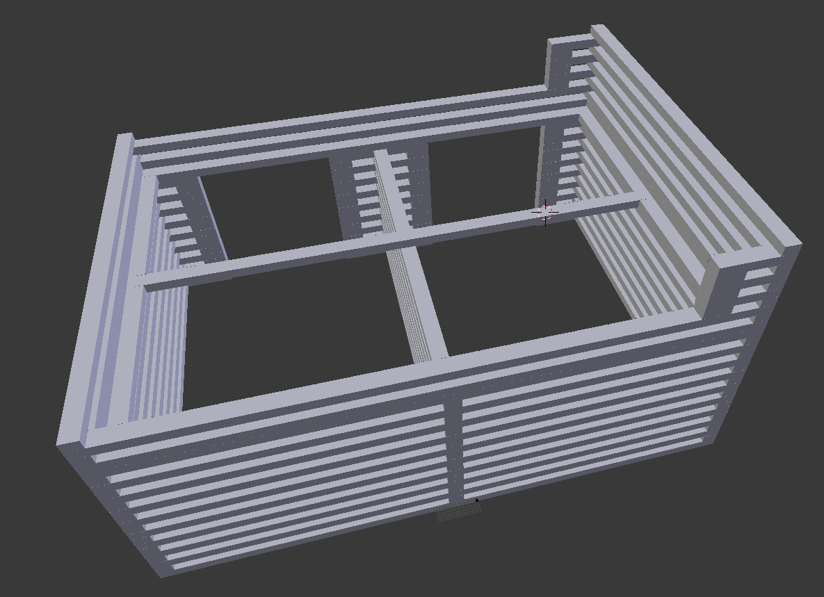

mein altes Bett ist mittlerweile ranzig.
Deshalb soll ein neues her, das ich gern selber bauen möchte.
Ich würde gerne Balken übereinander überlappend stapeln und so den
Bettkasten bilden. Auf einer Seite soll der Bettkasten offen sein.
Dadurch habe ich recht viele verschiedene Längen. Ich würde gerne
wissen, wieviele Balken ich mindestens kaufen muss, wenn ich die
einzelnen Stücke so aufteile, dass ich möglichst wenig Verschnitt habe.
Da ich mir ziemlich sicher bin, dass mir der Kopf platzt, wenn ich alle
Kombinationen im Kopf durchprobiere, würde ich gern eine kleine
Exceltabelle schreiben und später vielleicht auch als Tool
programmieren.
Ich habe folgende Längen:
Kasten:
A1 22cm 32 Stück
A2  200cm 17 Stück
A3 148cm 33 Stück
B1 30cm 32 Stück
B2 208cm 17 Stück
B3 140 cm 33 Stück
Rostauflage mit Mittelstrebe
A2 200cm 3 Stück
C1 61cm 4 Stück
Mein Baumarkt hat Konstruktionsvollholz mit 4x6 cm in 300cm.
Kann mir jemand einen Tipp geben, wie ich das berechnen kann?

von Michael B. (laberkopp)
Du hast
A2 200cm 17 Stück
B2 208cm 17 Stück
A2 200cm 3 Stück
zusammen 37 von denen sowieso nicht 2 in einen 3m Balken passen.
Kein Rest ist länger als 1m, also bleiben
A3 148cm 33 Stück
B3 140 cm 33 Stück
die nicht mit den 37 Balken zusammenpassen sondern 33 eigene verlangen,
sind zusammen schon 70 Balken.
Der Rest
C1 61cm 4 Stück
A1 22cm 32 Stück
B1 30cm 32 Stück
lässt sich aus Abfall machen.

von Bettenbauer (Gast)
Ich schrieb:
> Dazu wird dem TO vermutlich aber die Möglichkeit
> fehlen.
Oberfräse samt Tisch ist vorhanden :)
Die kann man auch zum Hobeln benutzen. Nicht optimal, geht aber.
Konstruktion wird überarbeitet, ich bastel nachher mal im CAD schnell
was zusammen.
Hier ist das Modell.

von Percy N. (vox_bovi)
Das wird ein todschicker Sarkophag!
Warum alles so massiv?
Mindestens 80% der Konstruktion hat optische, aber keine mechanische (
statische ) Funktion.
D.h. man könnte mindestens 80% aus dünnerem und billigerem Holz bauen.
Wenn ich dünn, beliebig und billig will, baue ich nicht selber, sondern
hole mir das nächstbeste Ding aus dem Ikea.
von test (Gast)
Wobei, die Konstruktion wirkt nicht sehr stabil. Drücke mal an der
Oberseite seitlich, was nimmt denn dort die Kräfte auf?
Das ist ja im Prinzip ein kleines Fachwerkhaus, schau mal wie dort
(reale Fachwerkhäuser) die Balken sitzen. Das einzige was deine
Konstruktion rettet ist das mehr an Material und Schrauben.
von Der Andere (Gast)
Dir ist schon klar, daß die Kanten der Rahmen gefast sind.
Du musst also alle Schnittkanten genauso fasen.
Falls lackiert wird, musst du alle Kanten schleifen, zumindest nach der
ersten Lackschicht.
Das wird unendlich viel Arbeit.
Schon klar, der Minnedienst erfordert eine gewisse Stabilität ...
Das wird ja noch durch die Lattenroste ausgesteift, die halten auch
etwas aus.  Aber die Kreuzung der beiden Traversen könnte unterstützt
werden, je nach Normalbelastung auf der Liegefläche.
test schrieb:
> Drücke mal an der
Die Säule, die sich mit den eingelegten Balken der Mittelwand bilden
wird.
von Dieter B. (debe)
Dieter W. schrieb:
> Um noch mal auf das Gewicht der Konstruktion zurückzukommen - die 190m
> 4x6cm Rahmen ergeben 0,456m³.
> Bei einem spezifischen Gewicht von 800kg/m³ sind das 365kg.
Wenn Laien rechnen....
Er will nicht den Baum im Bett einbauen, schnittfrisch oder gar noch
wachsend.
Sondern getrocknete Hölzer, die haben nicht die 800kg eines saftigen
Stammes die du irgendwo falsch herausgelesen hast, sondern eine
Restfeuchte von 10% und damit liegt das Gewicht nur noch bei 440kg/m3,
also 200kg.
http://www.kaminholz-wissen.de/gewicht-von-holz-dichte.php
Das hat Test auch schon geschrieben, keine Ahung warum du mit dem von
dir ermittelten Wert dabei nicht ins Wundern und Nachrechnen / Fehler
suchen kommst bei solchen Abweichungen.
test schrieb:
> Liege ich da richtig bei 200-250kg bei Fichte?
Dieter B. schrieb:
> Wer muss denn da später staubputzen?
Ich.
Geht auch gut, weil man dazwischen reinkommt und gut drunter kommt.
Außerdem ist Staub, der sich ablagert, besser als Staub, der rumfliegt.
