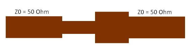

Mal zwei dumme Fragen an die anwesenden HF-Experten:
Bild 1:
Wenn auf einer 50 Ohm-Mikrostreifenleitungen Störstellen auftreten, an
denen die Impedanz von der Nennimpedanz abweicht, was wiegt schwerer:
kurze Strecken mit hoher Impedanzabweichung (Z1) oder lange Strecken mit
geringer Impedanzabweichung (Z2) ?
(also welche Strecke sollte ich eher optimieren, um die Reflektionen zu
minimieren, l1 oder l2 ?)

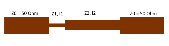

Bild 2:
Angenommen eine Störstelle wirkt kapazitiv, kann ich den dadurch
hervorgerufenen Reflektionen entgegenwirken, indem ich eine induktive
Strecke 'einbaue'? Quasi wie eine Serienresonanz, in der sich der
kapazitive und induktive Anteil aufheben? Oder würde die induktiv
wirkende Strecke nur noch weitere Reflektionen hervorrufen?

#5629611
Das kann man so pauschal nicht sagen, es kommt auf die Länge der Strecke
an. Je länger die Strecke und je größer das Mismatch, desto schlechter.
Im Zweifel: einfach mal simulieren. Dazu braucht man nichtmal Sonnet
oder sowas komplexes, das kannst du dir in qucs aus 4
"Microstrip"-Bausteinen im Schaltplaneditor zusammenklicken.
#5629757
Eine Korrektur ist eben nicht breitbandig, resp bringt eine
Frequenxzabhaengigket rein. Bedeutet sie wirkt als Filter. Er wuenscht,
oder auch nicht.
Gast #5630030
Markus schrieb:
> Bild 1:
Der erste Fall führt idR. zu einer schlechteren Anpassung. Die dünne
Leitung wirkt dann als Induktivität und da sind selbst Abmessungen die
klein gegenüber der Wellenlänge sind problematisch.
Wenn das eine akademische Fragestellung ist dann musst Du eine
entsprechende (vereinfachte) Gleichung aufstellen und eine
Extremwertbetrachtung machen. Ansonsten - warum optimierst Du nicht
beides?
> Bild 2:
> Strecke 'einbaue'? Quasi wie eine Serienresonanz [...]
Ja, das geht. Man hat aber nur ein gewisses Produkt aus Anpassung und
Bandbreite. Leider gibt es keine Methode um diese FOM zu bestimmen. Bei
rein resistiven Laste kann man das ausrechnen - für allgemeine
Abschlüsse leider nicht. Wenn man aber eine Anpassnetzwerk-Synthese hat
und die Anpassung bei gegebener Bandbreite auch mit vielen Elementen
nicht besser wird hat man ein starkes Indiz dafür, dass man diese
Schranke erreicht hat.
